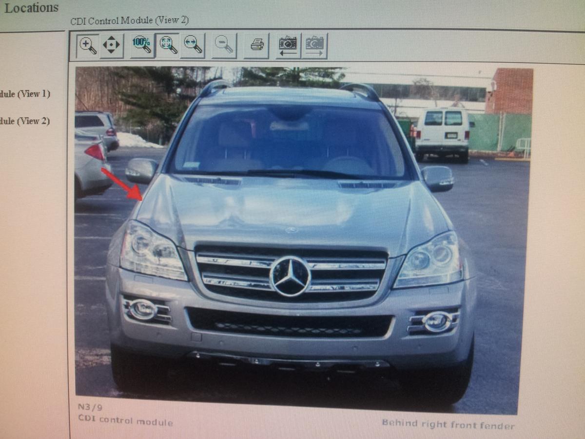

Надо коврик под ногами водителя поднять, снять крышку пола и там глянуть Изменено пользователем shuric-K

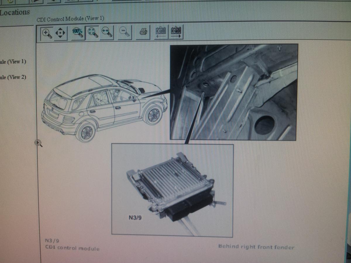

мерседес ML350 3.0л 211л.с Blue Teс W164 2010г.в. дизель

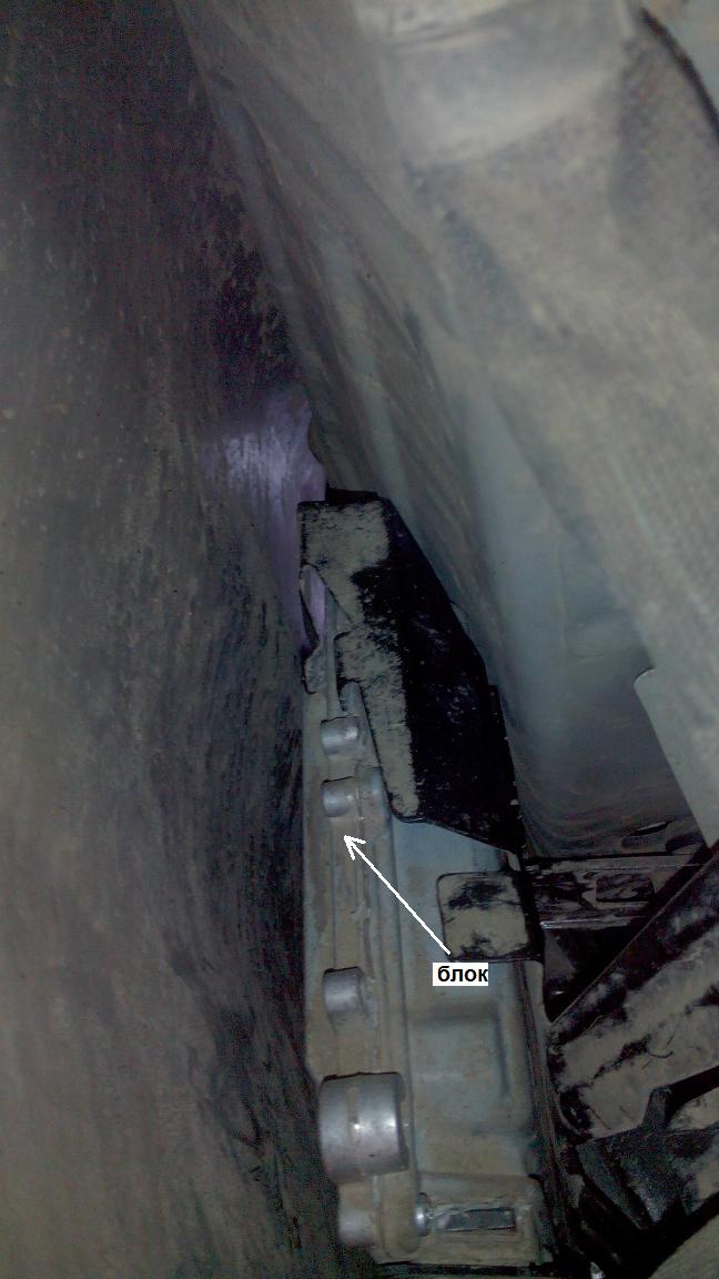

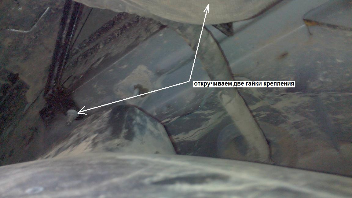

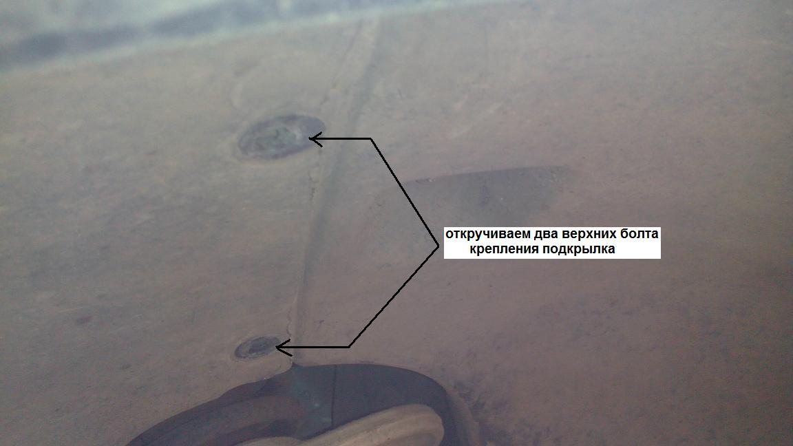

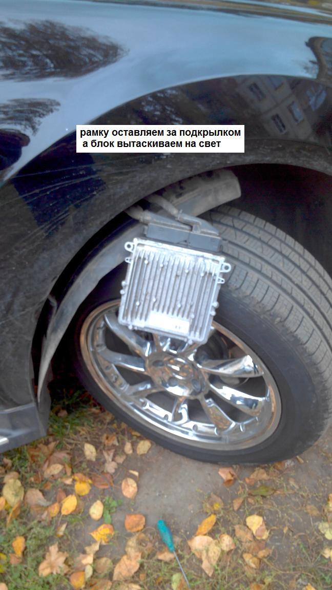

Выкладываю фото - может кроме меня еще кому пригодится!

Да забыл сказать - при установке эбу обратно очень пригодится пластиковая стяжка и чем длиннее тем лучше.... блок в рамке крепится всего одним болтом а с другой стороны нужно уже на месте притянуть блок стяжкой к кузову! Если этого не сделать - клиент замучает вопросом " А что у меня под крылом стучит на кочках?"

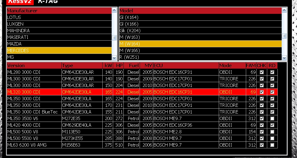

Привет Музчины! Сегодня увидел очень странный мерс! На борту шильдик ML350, по паспорту 3.5л 223л.с. 2009г.в, дизель (я знаю что такого не бывает) - хотел кесом считать иденты как ЕДС17 - не получилось, попробовал как ЕДС16 - все нормально считалось через диагнозу,,,, На скрине видно что читал я его как ML320. Может кто объяснит что за полтергейст? Может у кого попадалась такая?
Все нормально. Их много таких. По лошадкам смотреть надо ибо карлист в этом вопросе врет
