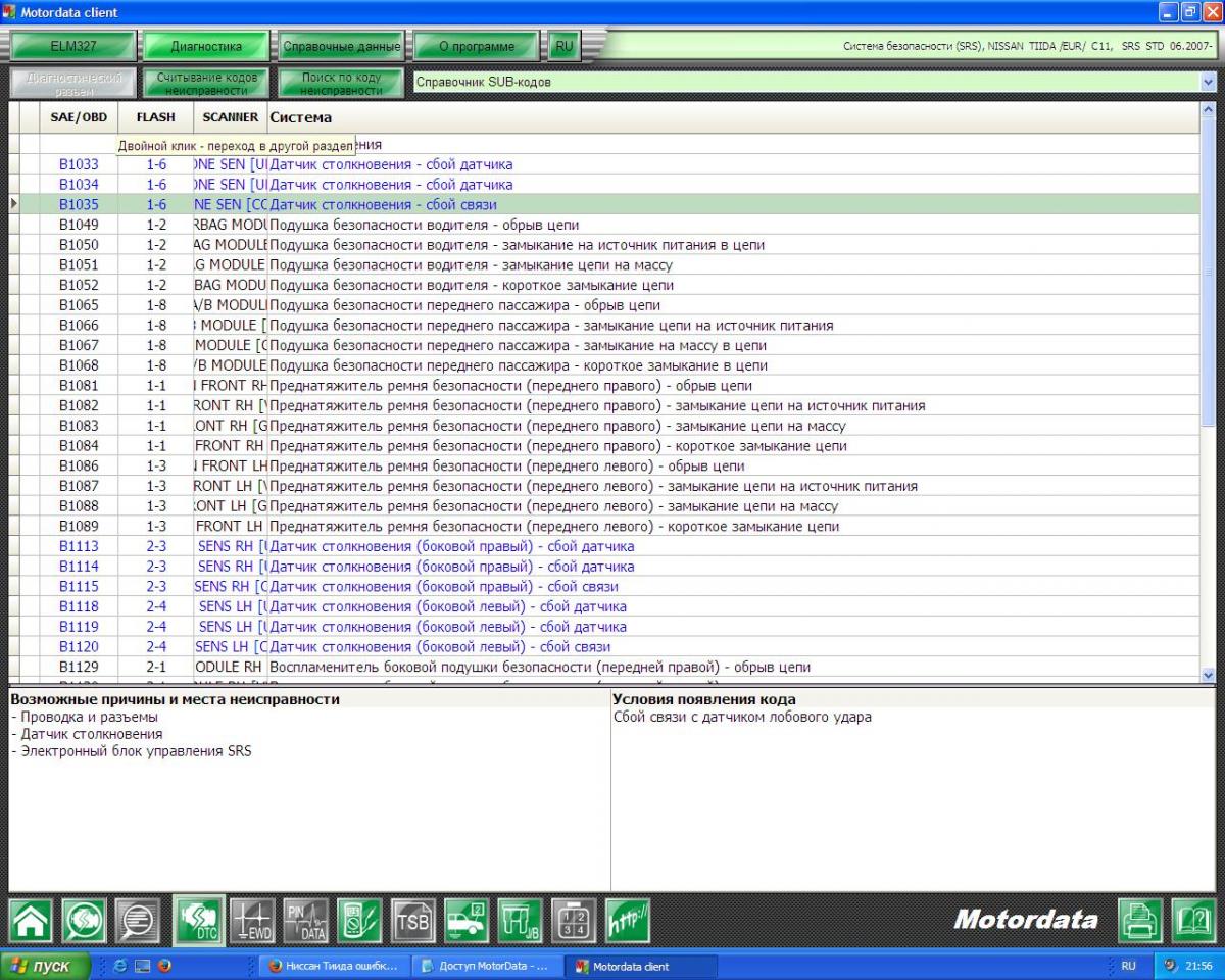

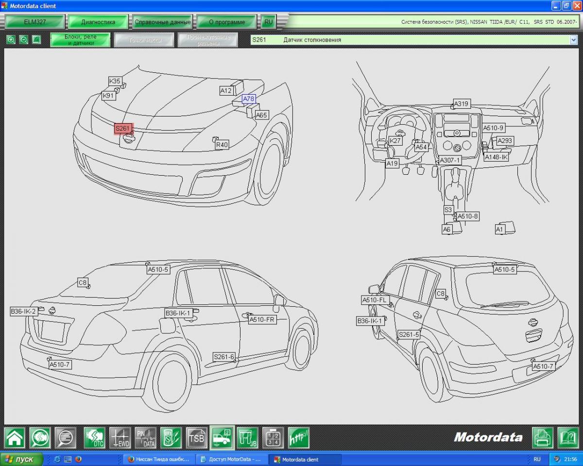

Abezrukov80 Опубликовано 19 сентября, 2014 Поделиться Опубликовано 19 сентября, 2014 (изменено) Здравствуйте, сегодня приехал ко мне на диагностику ниссан тиида 2012 г.в. с мигающей лампой аирбэг после не сильного лобового удара, подушки не сработали. Ошибку перевёл как нет связи с датчиком удара. Искал датчик под капотом сверху и снизу не нашёл, подскажите пожалуйста где стоит датчик удара на этом авто? Изменено 19 сентября, 2014 пользователем Abezrukov80 Ссылка на комментарий Поделиться на другие сайты Поделиться
kolykin Опубликовано 20 сентября, 2014 Поделиться Опубликовано 20 сентября, 2014 Если память не изменяет, то он стоит возле замка капота по середине. Ссылка на комментарий Поделиться на другие сайты Поделиться
Abezrukov80 Опубликовано 20 сентября, 2014 Автор Поделиться Опубликовано 20 сентября, 2014 Спасибо в понедельник проверю Ссылка на комментарий Поделиться на другие сайты Поделиться
unik Опубликовано 22 сентября, 2014 Поделиться Опубликовано 22 сентября, 2014 Да его там тяжело не заметить. Если кузовщики не сняли. Ссылка на комментарий Поделиться на другие сайты Поделиться
petrovich_j Опубликовано 22 сентября, 2014 Поделиться Опубликовано 22 сентября, 2014 должен быть тут Ссылка на комментарий Поделиться на другие сайты Поделиться
Abezrukov80 Опубликовано 22 сентября, 2014 Автор Поделиться Опубликовано 22 сентября, 2014 Спасибо за помощь. Сегодня клиент не смог приехать. Мотордата конечно супер! Ссылка на комментарий Поделиться на другие сайты Поделиться
goga969 Опубликовано 24 сентября, 2014 Поделиться Опубликовано 24 сентября, 2014 Здравствуйте, сегодня приехал ко мне на диагностику ниссан тиида 2012 г.в. с мигающей лампой аирбэг после не сильного лобового удара, подушки не сработали. Ошибку перевёл как нет связи с датчиком удара. Искал датчик под капотом сверху и снизу не нашёл, подскажите пожалуйста где стоит датчик удара на этом авто? Если датчик не задет от удара то смотри проводку..если по самому датчику не было удара то он многоразовый и его менять не надо..но если хоть краешек зацепило то есть вероятность что он вышел из строя..тогда под замену Ссылка на комментарий Поделиться на другие сайты Поделиться
Abezrukov80 Опубликовано 24 сентября, 2014 Автор Поделиться Опубликовано 24 сентября, 2014 Сегодня ко мне приехала эта тиида, датчик нашёл под замком капота как писали выше. Пришлось снять решётку бампера что бы добраться до датчика. Проводку осмотрел она целая, решил снять и посмотреть сам датчик. Перед ним стоит защитный металлический кожух так вот когда его снял вместе с датчиком увидел, что снизу этот кожух загнут и острым углом был надавлен на плату датчика через компаунд и видно, что плата датчика повреждена. Датчик приговорил. Всем спасибо за помощь. Ссылка на комментарий Поделиться на другие сайты Поделиться
