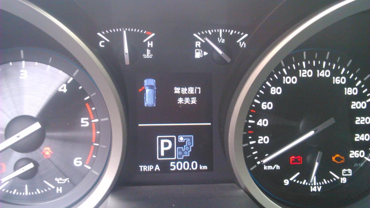

zero cold Опубликовано 22 сентября, 2014 Поделиться Опубликовано 22 сентября, 2014 Приветствую, собственно машина 2014 года, при снятии клеммы со слов хозяина конечно:) Панель переключилась на японский с русского, навигация на русском, кто ни будь сталкивался? В меню панели ничего нет, может еще где менюшка есть? Ссылка на комментарий Поделиться на другие сайты Поделиться

serrg Опубликовано 26 сентября, 2014 Поделиться Опубликовано 26 сентября, 2014 Спасибо, если с техстрима не выдет, дампик попрошу. Судя по фото с первого поста, там будет NEC+24С16, хотя могу ошибаться. Может быть и фужитсу + 93СХХ. Ссылка на комментарий Поделиться на другие сайты Поделиться
