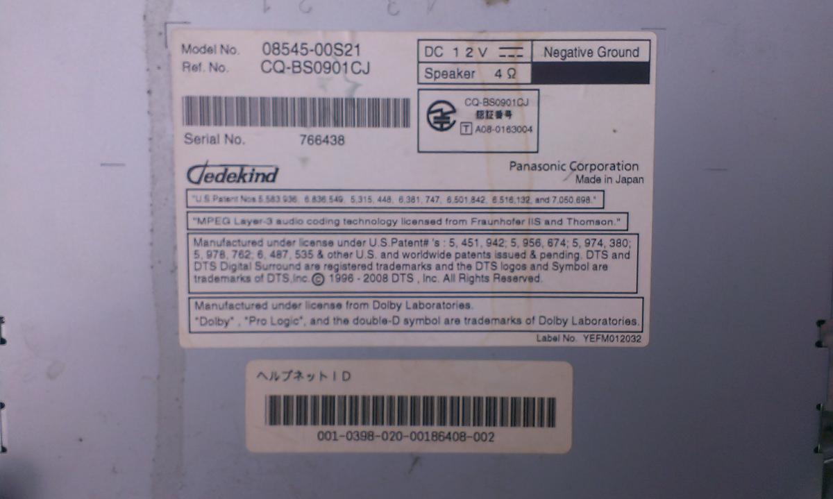

Vladimir 1212 Опубликовано 23 сентября, 2014 Автор Поделиться Опубликовано 23 сентября, 2014 Я извеняюсь за ранее вот фото автомагнитолы я дамп завтра прочитаю и выложу хозяин авто не смог сегодня приехать Toyota Prius 2010г Ссылка на комментарий Поделиться на другие сайты Поделиться
Long Wire Опубликовано 24 сентября, 2014 Поделиться Опубликовано 24 сентября, 2014 Я извеняюсь за ранее вот фото автомагнитолы я дамп завтра прочитаю и выложу хозяин авто не смог сегодня приехать Toyota Prius 2010г Судя по очертаниям наклейки - аппарат от Панасоника. Смею предположить, что это NHZN-W59G. Надпись находится в левом нижнем углу. На сайте: монитор.нет.ру есть целая тема про этот аппарат. Вывод - если не сталкивались, то лучше отдать кому-нибудь(можно мне). Ссылка на комментарий Поделиться на другие сайты Поделиться
Vladimir 1212 Опубликовано 24 сентября, 2014 Автор Поделиться Опубликовано 24 сентября, 2014 Как ты себе это представляешь я имею виду далековато мы находимся друг от друга я так понимаю что это безнадёжная тема раскодировки этого девайса так как калькулятора я так понимаю для этой магнитолы нет хотя-бы подкинте идею если это возможно сделать Ссылка на комментарий Поделиться на другие сайты Поделиться
Long Wire Опубликовано 25 сентября, 2014 Поделиться Опубликовано 25 сентября, 2014 Как ты себе это представляешь я имею виду далековато мы находимся друг от друга я так понимаю что это безнадёжная тема раскодировки этого девайса так как калькулятора я так понимаю для этой магнитолы нет хотя-бы подкинте идею если это возможно сделать Так я же и написал, где посмотреть. Там идей хватает. Ссылка на комментарий Поделиться на другие сайты Поделиться

Vladimir 1212 Опубликовано 28 октября, 2014 Автор Поделиться Опубликовано 28 октября, 2014 Тема бала на столько безнадёжная конкретного я решения так и ненашол хотя магнитофон на самом деле раскодировали решили проблему через официалов программатора у меня нет под эту автомагнитолу я пытался раскодировать в местном сервисе панасоник тоже безуспешно вывод такой если не знаете на данном авто код автомагнитолы не стоит играться с акумой и доводить его состояние до минимума. Всем спасибо. Тему можно закрыть. Ссылка на комментарий Поделиться на другие сайты Поделиться
