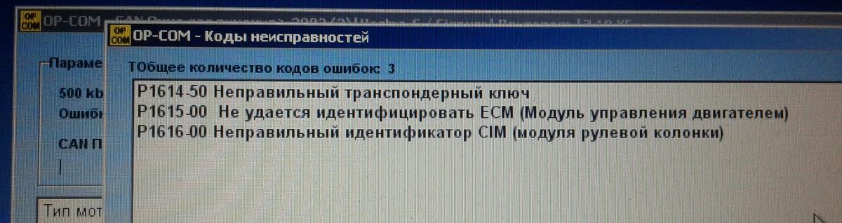

sergey chip Опубликовано 25 декабря, 2016 Опубликовано 25 декабря, 2016 Доброго дня,с магнитолой разобрался,спасибо,приехала другая машина тоже вектра с,нужно было заменить сим(старый глючил приборка тухла)есть новый сим с разборки с пином,пин от машины я знаю,машина заехала я ни чего не отвязывая просто снимаю старый сим ставлю новый,делаю его сброс стираю все ключи,операцию установить сим не делаю,сразу захожу в моторный нажимаю сброс ввожу пин от машины,он его не принимает,попробовал пин от сима тоже не принимает,вобщем заблокировался он сначало на 20 мин итд аювчера ждал уже 5,20часа,теперь только одна попытка ввода потом опять блокирует,подскажите что делать???!!!все манипуляции делаю опкомом,есть еще кар прог но он не читает не знаю почему,чем можно ресет правильно сделать?????или может кто помочь может могу блок отправить!!!
Turop Опубликовано 25 декабря, 2016 Опубликовано 25 декабря, 2016 В 25.12.2016 в 08:26, sergey chip сказал: Вот ошибки в моторном В этом автомобиле замену CIM, OPCOM не потянет, TECH 2 вам в помощь.
sergey chip Опубликовано 25 декабря, 2016 Опубликовано 25 декабря, 2016 Да походу придется заказывать,я как то раз уже менял сим с помощью оп кома,щас проблема что к эбу его пин не подходит,сброс эбу не делается
