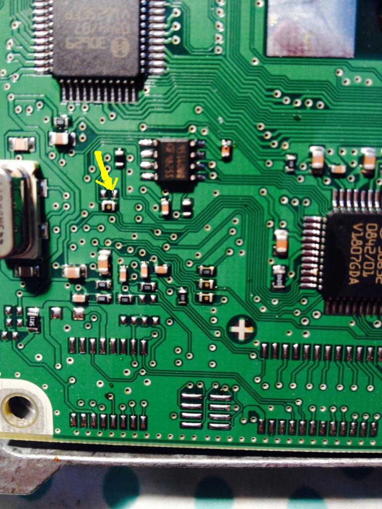

rasl1556 Опубликовано 25 сентября, 2014 Опубликовано 25 сентября, 2014 (изменено) доброго всем дня! приехал чел на mondeo/ номер блока 7S7T 14B056 AD 95160 стоит. перед тем как лезть, диагнозу не делал. снял блок автоматом почистил. поставил, а тут блок на связь не выходит! снял еще раз. проверил пайку 4-ую ногу землю. все нормально. пропаяил еще раз. поставил опять не видит блок. снял еще раз сфоткал внутренности. может какая нить деталь отлетела?. есть bin и есть фото mondeo 7S7T 14B056 AD.rarПолучение информации... Изменено 25 сентября, 2014 пользователем oleg358
evgegor Опубликовано 25 сентября, 2014 Опубликовано 25 сентября, 2014 Пробуйте на столе подключить, другим сканером
alismotors Опубликовано 25 сентября, 2014 Опубликовано 25 сентября, 2014 когда ставил - блок на массу прикручивал ??
goga969 Опубликовано 26 сентября, 2014 Опубликовано 26 сентября, 2014 В 25.09.2014 в 05:28, rasl1556 сказал: доброго всем дня! приехал чел на mondeo/ номер блока 7S7T 14B056 AD 95160 стоит. перед тем как лезть, диагнозу не делал. снял блок автоматом почистил. поставил, а тут блок на связь не выходит! снял еще раз. проверил пайку 4-ую ногу землю. все нормально. пропаяил еще раз. поставил опять не видит блок. снял еще раз сфоткал внутренности. может какая нить деталь отлетела?. есть bin и есть фото Попробуй залить оригинальный с крашем и проверь на машине будет ли выходить на диагнозу..если не выьдет то блоку хана..если выйдет значит дамп перетер..
