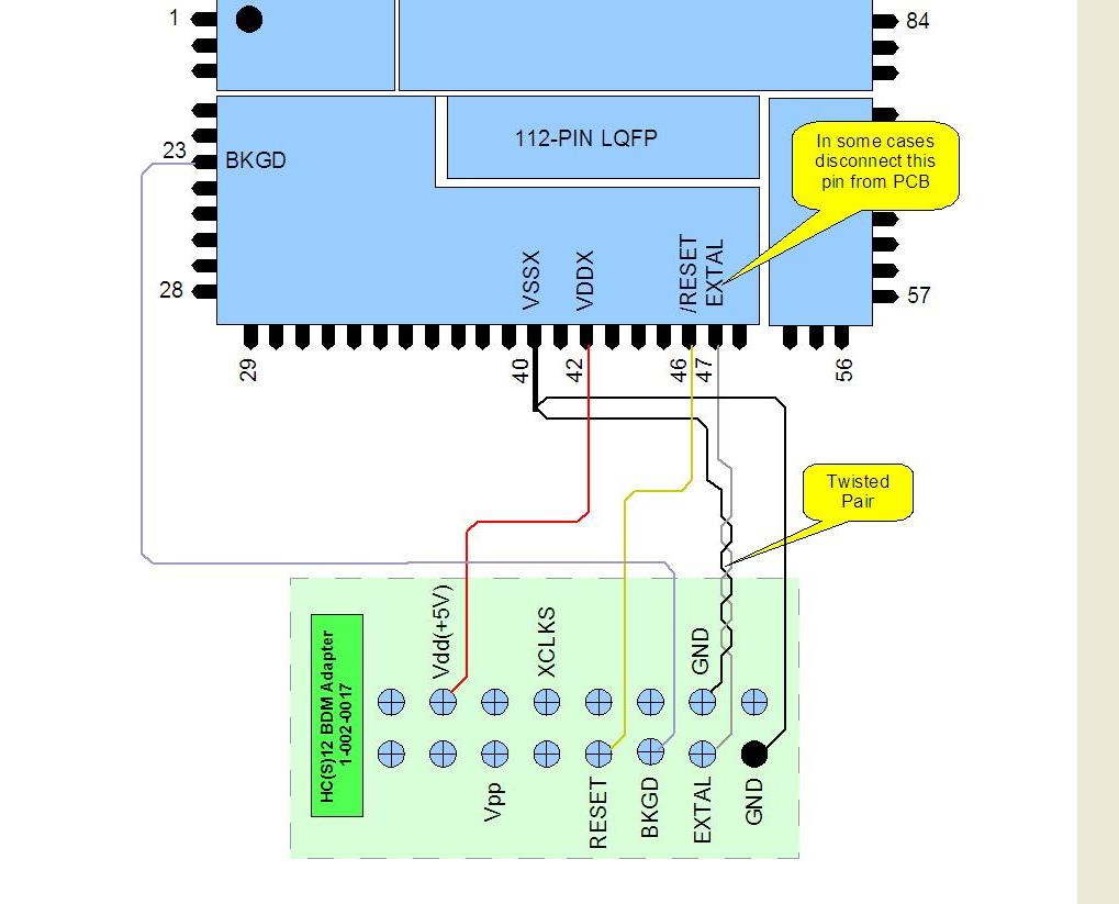

kochuev dn Опубликовано 29 сентября, 2014 Поделиться Опубликовано 29 сентября, 2014 echar un vistazo надо ещё витую пару на кварц бросить с контакт программатора extal и gnd Ссылка на комментарий Поделиться на другие сайты Поделиться

manueldord Опубликовано 29 сентября, 2014 Автор Поделиться Опубликовано 29 сентября, 2014 hello and I found this and not get anything read pinout.rar Ссылка на комментарий Поделиться на другие сайты Поделиться
kochuev dn Опубликовано 30 сентября, 2014 Поделиться Опубликовано 30 сентября, 2014 hello and I found this and not get anything read я читал xprog не внутрисхемно а выпаивал на столик ! если внутрисхемно читаете то надо поднимать ноги reset и bkgd! Ссылка на комментарий Поделиться на другие сайты Поделиться
manueldord Опубликовано 30 сентября, 2014 Автор Поделиться Опубликовано 30 сентября, 2014 Dime que hagas esto cuando levanto la pierna sin romper Ссылка на комментарий Поделиться на другие сайты Поделиться
kochuev dn Опубликовано 30 сентября, 2014 Поделиться Опубликовано 30 сентября, 2014 Dime que hagas esto cuando levanto la pierna sin romper если не можите справится внутрисхемно , то тогда только на столик сдувайте и вперед ! Ссылка на комментарий Поделиться на другие сайты Поделиться
