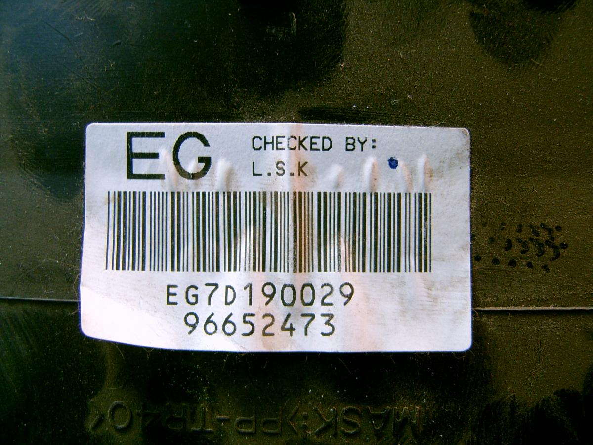

kbit12 Опубликовано 26 сентября, 2014 Поделиться Опубликовано 26 сентября, 2014 (изменено) Разыскивается дамп на панель внутри 93с56 Проблема в том что скорость занижена примерно в двое Название авто пишем в оригинале! Изменено 28 сентября, 2014 пользователем Sergeii Правка названия темы Ссылка на комментарий Поделиться на другие сайты Поделиться
smrodo Опубликовано 26 сентября, 2014 Поделиться Опубликовано 26 сентября, 2014 Пробуй AVEO 112356km orig 93C56.bin Ссылка на комментарий Поделиться на другие сайты Поделиться
powernil Опубликовано 27 сентября, 2014 Поделиться Опубликовано 27 сентября, 2014 попробуй этот aveo 2011 c56 avt.bin Ссылка на комментарий Поделиться на другие сайты Поделиться
u-vovchika Опубликовано 27 сентября, 2014 Поделиться Опубликовано 27 сентября, 2014 А почему сразу в дамп??? Щиток-то родной?? Ссылка на комментарий Поделиться на другие сайты Поделиться
GadskiyPapa Опубликовано 27 сентября, 2014 Поделиться Опубликовано 27 сентября, 2014 Щиток скорее всего неродной..... У меня был похожий случай..... В двое ты загнул......но процентов на 20 да..... Решили подбором дампов. Ссылка на комментарий Поделиться на другие сайты Поделиться
kbit12 Опубликовано 27 сентября, 2014 Автор Поделиться Опубликовано 27 сентября, 2014 Да шит походу не родной завтра приедет залью что накидали Ссылка на комментарий Поделиться на другие сайты Поделиться
kbit12 Опубликовано 3 октября, 2014 Автор Поделиться Опубликовано 3 октября, 2014 шит стоял от механики залил автоматный все стало гут всем большое СПС Ссылка на комментарий Поделиться на другие сайты Поделиться
GadskiyPapa Опубликовано 3 октября, 2014 Поделиться Опубликовано 3 октября, 2014 Ну собственно что и требовалось доказать. Ссылка на комментарий Поделиться на другие сайты Поделиться
