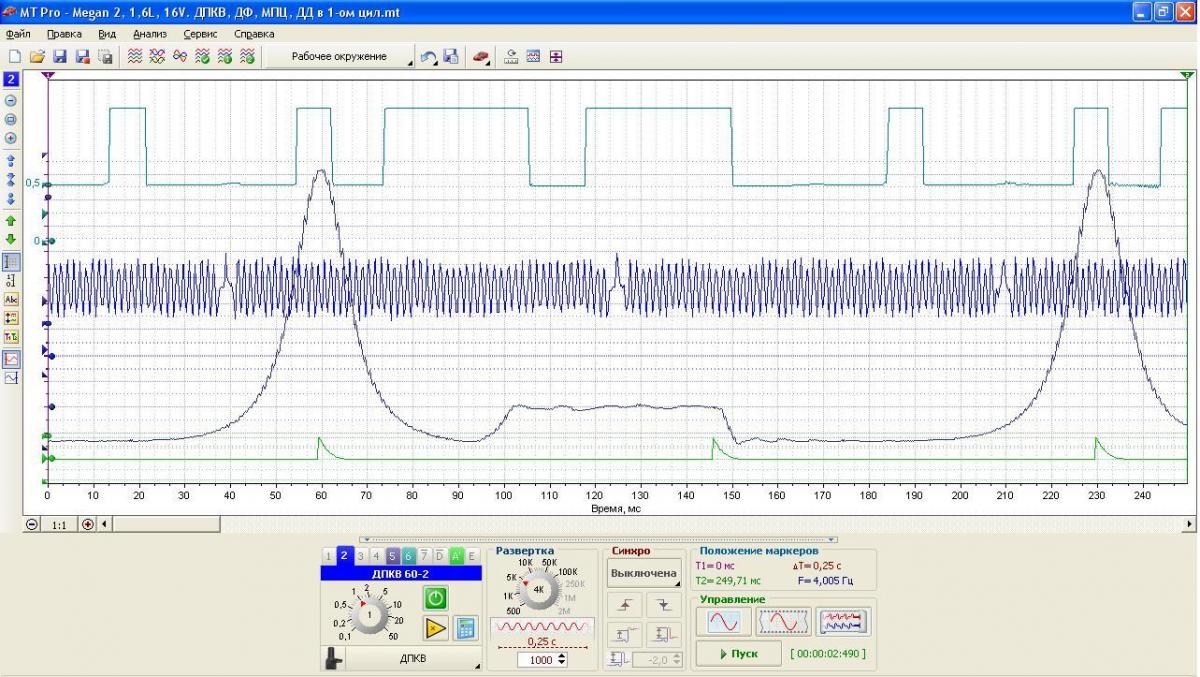

energetik1234 Опубликовано 17 октября, 2014 Автор Поделиться Опубликовано 17 октября, 2014 Брак ФР может быть. КВ и РВ метки проверял и совмещал. При диагностике пишет странные цифры по углу РВ, около 55-57 градусов, вместо положенных, не помню 20 что ли, и некоторых углов по РВ и КВ программа не видит. Речь идет именно о части ФР. Потому в большей степени грешу на глюк программы. Будет время попробую на заведенном двигателе подать напряжение на клапан ФР, посмотреть осциллограммы, что бы проверить работу гидравлической и механической части ФР. Давление масла не мерил, буду пробовать. Ссылка на комментарий Поделиться на другие сайты Поделиться

energetik1234 Опубликовано 21 октября, 2014 Автор Поделиться Опубликовано 21 октября, 2014 (изменено) Насколько представляю - не может! Потому и грешу на неправильный обсчет мозгами положения распредвала. Думал, что провернуло датчик на распредвалу. Посмотрел по осцилограмме - вроде бы осцилограмма похожая на правду. Не помешало бы конечно проверить мои подозрения, потому как нашел в инете только один образец осцилограммы. Кто по опыту может сказать такая осцилограмма или нет? Да, ФР стоит каталожный, да и ошибка была ещё до замены фазорегулятора, правда старый фазик уже слегка громыхал. Изменено 21 октября, 2014 пользователем energetik1234 Ссылка на комментарий Поделиться на другие сайты Поделиться

Alex64 Опубликовано 21 октября, 2014 Поделиться Опубликовано 21 октября, 2014 Вот осцилка. Ссылка на комментарий Поделиться на другие сайты Поделиться

totrik Опубликовано 16 ноября, 2014 Поделиться Опубликовано 16 ноября, 2014 Да ни каких там проблем в французах нет,просто надо к осцилкам уденлять внимание Ссылка на комментарий Поделиться на другие сайты Поделиться
kem79 Опубликовано 18 ноября, 2014 Поделиться Опубликовано 18 ноября, 2014 Была такой же меган. Механик когда герметизировал клапанную крышку уранил гайку. Все собрал и машина уехала. Гайка попала под мишень датчика распредвала, а так как мишень просто напрессована на вал то она сдвинулась где то на 5 градусов по осциллографу. Брали значения распредвала и колена с исправной машины и с трупа. Поменяли распред и о чудо все в норме. Ссылка на комментарий Поделиться на другие сайты Поделиться
energetik1234 Опубликовано 19 ноября, 2014 Автор Поделиться Опубликовано 19 ноября, 2014 В 18.11.2014 в 20:53, kem79 сказал: Была такой же меган. Механик когда герметизировал клапанную крышку уранил гайку. Все собрал и машина уехала. Гайка попала под мишень датчика распредвала, а так как мишень просто напрессована на вал то она сдвинулась где то на 5 градусов по осциллографу. Брали значения распредвала и колена с исправной машины и с трупа. Поменяли распред и о чудо все в норме. Вариант не прокатит - смотрите осцилограмму выше. В 16.11.2014 в 19:11, totrik сказал: Да ни каких там проблем в французах нет,просто надо к осцилкам уденлять внимание Ну так уделите! Гляньте краем глаза. Верная осцилограмма или нет? Опробована работа на ХХ при подаче напряжения на клапан РВ - машина глохнет! Вывод гидравлическая схема исправна, ФР рабочий. на очереди "мозги".... Ссылка на комментарий Поделиться на другие сайты Поделиться
