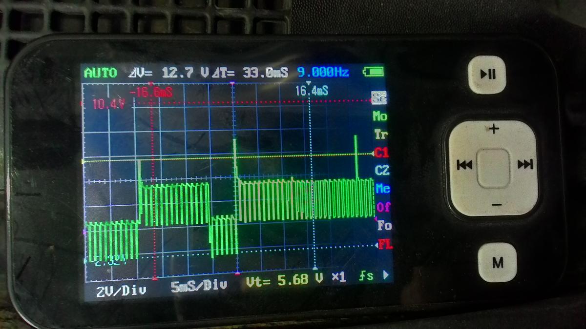

Autoking-el Опубликовано 2 апреля, 2016 Поделиться Опубликовано 2 апреля, 2016 Осцилограмма дпрв, что-то странное творится. Ошибки 080 и 119 Ссылка на комментарий Поделиться на другие сайты Поделиться

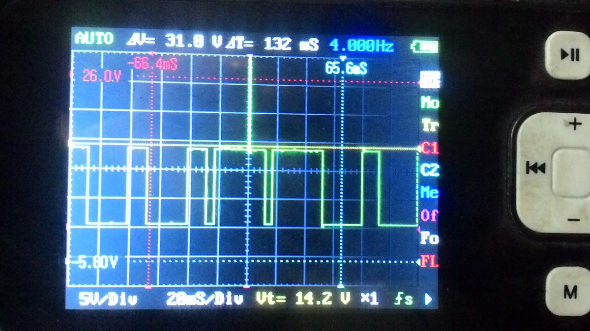

Autoking-el Опубликовано 2 апреля, 2016 Поделиться Опубликовано 2 апреля, 2016 Была плохая масса на осцилогафе, картинка стала нормальная, а ошибки не уходят. Ссылка на комментарий Поделиться на другие сайты Поделиться
Divan Опубликовано 2 апреля, 2016 Поделиться Опубликовано 2 апреля, 2016 Что за ошибки? Не по смещению ли распредвала? Не путаем ошибки по диапазону с ошибками по достоверности. Такой карманный осцилл, как я понял, себя оправдывает в подобных проверках? Ссылка на комментарий Поделиться на другие сайты Поделиться
Autoking-el Опубликовано 2 апреля, 2016 Поделиться Опубликовано 2 апреля, 2016 Осцил вполне хорош, но нужен двухканальный. Как оказалось при замене грм в другом сервисе неправильно его выставили, клиент уехал исправлять косяки к ним. Ссылка на комментарий Поделиться на другие сайты Поделиться
