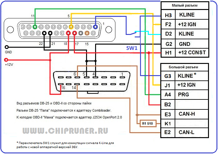

seregamez Опубликовано 27 марта, 2016 Поделиться Опубликовано 27 марта, 2016 Не пойму в чем проблема, распиновки колодок сделал согласно мануалу и схемам, работаю комбиком, TACTRIX отрыгивает ни в какую не коннектится, остальные блоки КАН все норм, по К-линии тоже пусто, может где-то между строк мелкий почерк, а я его не вижу. Кто что нибудь подскажет. Ссылка на комментарий Поделиться на другие сайты Поделиться
lenar555 Опубликовано 30 марта, 2016 Поделиться Опубликовано 30 марта, 2016 (изменено) Вот рисунок на М74.5 к-линия идет на G3 Изменено 30 марта, 2016 пользователем lenar555 Ссылка на комментарий Поделиться на другие сайты Поделиться
seregamez Опубликовано 1 апреля, 2016 Поделиться Опубликовано 1 апреля, 2016 Все по этой схеме подключено Вчера DC прошивал, по к-линии без проблем Ссылка на комментарий Поделиться на другие сайты Поделиться
