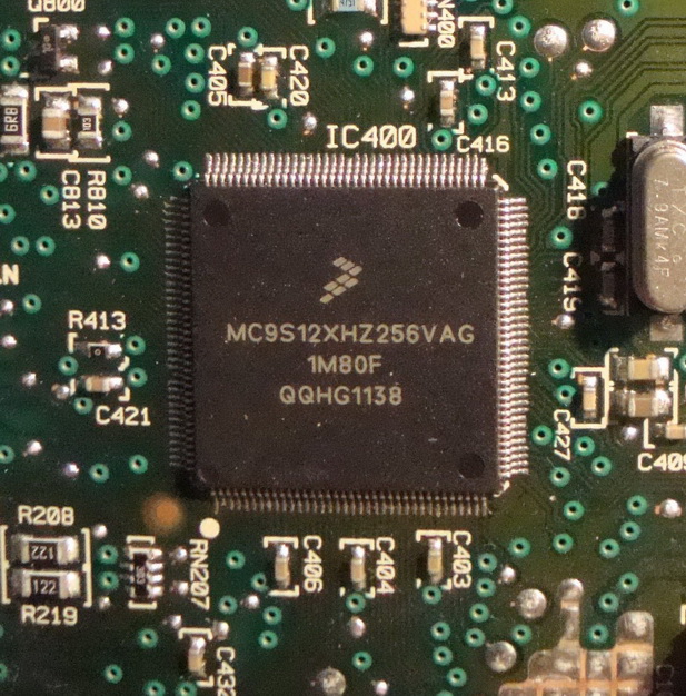

desufa Опубликовано 7 октября, 2014 Поделиться Опубликовано 7 октября, 2014 NissanQashqai_2013_9s12xhz256_eeprom.bin NissanQashqai_2013_9s12xhz256_flash.bin а какая маска проца?не 1M80F ли? Ссылка на комментарий Поделиться на другие сайты Поделиться

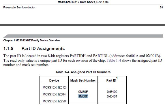

mustek Опубликовано 7 октября, 2014 Автор Поделиться Опубликовано 7 октября, 2014 Там проц 256 флеху записал как 256 еепром как 512 Ссылка на комментарий Поделиться на другие сайты Поделиться
pionersurg Опубликовано 7 октября, 2014 Поделиться Опубликовано 7 октября, 2014 а какая маска проца?не 1M80F ли? именно такая Ссылка на комментарий Поделиться на другие сайты Поделиться
desufa Опубликовано 7 октября, 2014 Поделиться Опубликовано 7 октября, 2014 именно такая тогда это 9s12xhz512 Ссылка на комментарий Поделиться на другие сайты Поделиться
Mihali4 Опубликовано 7 октября, 2014 Поделиться Опубликовано 7 октября, 2014 А так? Ссылка на комментарий Поделиться на другие сайты Поделиться

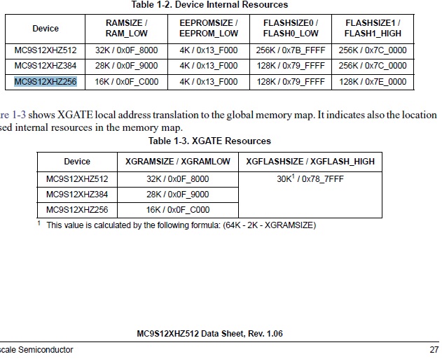

pionersurg Опубликовано 8 октября, 2014 Поделиться Опубликовано 8 октября, 2014 тогда это 9s12xhz512 у меня было первая ссылка в ya.ru по 1M80F - datasheet который включает MC9S12XHZ512, MC9S12XHZ384, MC9S12XHZ256 подозреваю что они отличаются только объёмом flash мне надо было читать как XHZ512 ? с этой flash вроде как у mustek даже получилось оживить панель Ссылка на комментарий Поделиться на другие сайты Поделиться
desufa Опубликовано 8 октября, 2014 Поделиться Опубликовано 8 октября, 2014 по картинкам я знаю,да,написано одно.но не верь глазам своим)по маске смотреть надо.не скажу почему,но возможно данный МК не проходит по каким то параметрам под 512ю.это мое предположение.случай был,когда R270 определил эту маску как 9s12xhz512. Ссылка на комментарий Поделиться на другие сайты Поделиться
martyale Опубликовано 10 октября, 2014 Поделиться Опубликовано 10 октября, 2014 (изменено) Прочитав все выше написанное запутался и прошу помощи. Подскажите пожалуйста как правильно Upa Usb прочитать и записать EEPROM на Qashqai 2013 MC9S12XHZ256 для коррекции пробега. Как MC9S12XHZ256 или правильнее как MC9S12XHZ512. Изменено 10 октября, 2014 пользователем martyale Ссылка на комментарий Поделиться на другие сайты Поделиться
mazaj Опубликовано 10 октября, 2014 Поделиться Опубликовано 10 октября, 2014 (изменено) Какая разница, если править только область пробега. Не забудь галку Program Modified Only. Изменено 10 октября, 2014 пользователем mazaj Ссылка на комментарий Поделиться на другие сайты Поделиться
pionersurg Опубликовано 10 октября, 2014 Поделиться Опубликовано 10 октября, 2014 Прочитав все выше написанное запутался и прошу помощи. Подскажите пожалуйста как правильно Upa Usb прочитать и записать EEPROM на Qashqai 2013 MC9S12XHZ256 для коррекции пробега. Как MC9S12XHZ256 или правильнее как MC9S12XHZ512. eeprom у них одинакового размера.. подозреваю что читать писать eeprom можно любым Какая разница, если править только область пробега. Не забудь галку Program Modified Only. это же не eeprom HY64 точно можно записать только весь Dflash Ссылка на комментарий Поделиться на другие сайты Поделиться
