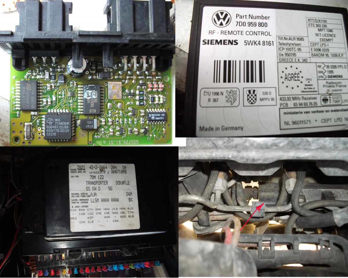

Raivo Опубликовано 11 октября, 2015 Поделиться Опубликовано 11 октября, 2015 (изменено) И прошивка и схема здесь рабочие(пост 35),где-бы вам что не писали,все работает как я уже излагал без затыков.Может стоит указать на какой авто(год,тип двиг-ля и т.д.) вы эмуль пытаетесь прикрутить? Если вы так настойчиво утверждаете- значит я делаю чет не так может быть, Вот он голубчик- это Т4 98 года дизелек пострадавший от рук хулиганов по идеи должной эмуль порвать его как тузик Изменено 11 октября, 2015 пользователем Raivo Ссылка на комментарий Поделиться на другие сайты Поделиться
Raivo Опубликовано 11 октября, 2015 Поделиться Опубликовано 11 октября, 2015 Извиняюсь там блок центрального замка от другова т4, а корпус испытуемого вот-стрелкой показан блочек на клапане тнвд, который бы пока не хотелось курочить. Ссылка на комментарий Поделиться на другие сайты Поделиться
baken Опубликовано 11 октября, 2015 Поделиться Опубликовано 11 октября, 2015 Если вы так настойчиво утверждаете- значит я делаю чет не так может быть, Вот он голубчик- это Т4 98 года дизелек пострадавший от рук хулиганов Untitled-1 copy.jpg по идеи должной эмуль порвать его как тузик В личке. Ссылка на комментарий Поделиться на другие сайты Поделиться

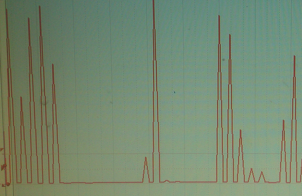

KyZay Опубликовано 19 мая, 2016 Поделиться Опубликовано 19 мая, 2016 (изменено) Собрал устройство на коленке .Многие задают вопрос что на выходе?У меня на выходе вот так.Осталось испробовать на авто. Изменено 19 мая, 2016 пользователем KyZay Ссылка на комментарий Поделиться на другие сайты Поделиться
ssania Опубликовано 19 мая, 2016 Поделиться Опубликовано 19 мая, 2016 Собрал устройство на коленке .Многие задают вопрос что на выходе?У меня на выходе вот так.Осталось испробовать на авто. мерял на столе или с подключенным эбу? я пробовал на столе так ничего и не увидел Ссылка на комментарий Поделиться на другие сайты Поделиться
KyZay Опубликовано 19 мая, 2016 Поделиться Опубликовано 19 мая, 2016 Мерил на столе ,но авто не завелось.Изначально собрал на АТ90S2313 ,как оказалось нужна Тюнети 2313 ,прошивка под неё.Может авто редкость Шкода 1.3 моно 96г. Ссылка на комментарий Поделиться на другие сайты Поделиться
