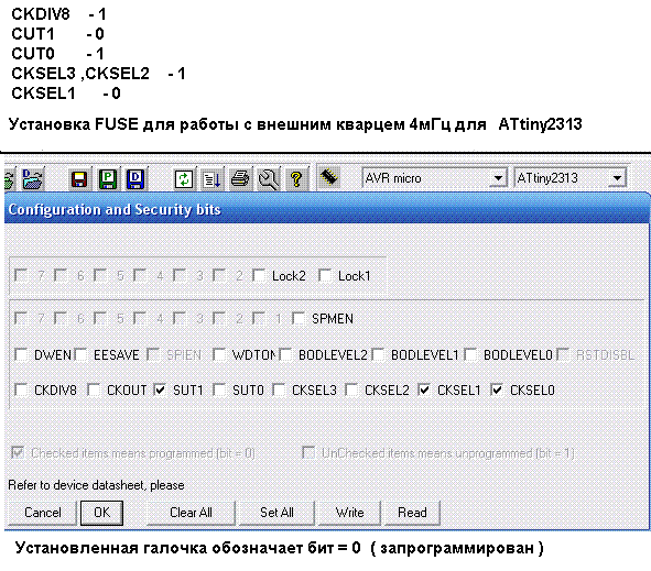

dimidrol Опубликовано 24 сентября, 2010 Поделиться Опубликовано 24 сентября, 2010 Сам делал.Мозг и руки позволяют, и ничего смешного не вижу в этой ситуации. не подскажите как правильно фузы поставить чтоб работало! Ссылка на комментарий Поделиться на другие сайты Поделиться
NS555 Опубликовано 27 сентября, 2010 Поделиться Опубликовано 27 сентября, 2010 (изменено) Здесь посмотри. Или вот если лень аль не понимаешь. Изменено 27 сентября, 2010 пользователем NS555 1 Ссылка на комментарий Поделиться на другие сайты Поделиться

NS555 Опубликовано 27 сентября, 2010 Поделиться Опубликовано 27 сентября, 2010 Вот держите! Это устройство придумал не я, я всего лишь его повторил и помоему удачно много узнал о микроконтроллерах AVR разобрался с фузами, опробовано на AUDI A-6 капля 1997г капля IMMO 1. Заводится с этим устройством без щитка. иммо эмуль.rar 6 Ссылка на комментарий Поделиться на другие сайты Поделиться
