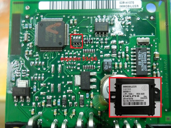

diasko Опубликовано 2 октября, 2014 Поделиться Опубликовано 2 октября, 2014 HOVER H5 2011 помогите с пин кодом не безвоздмездно . пробовал x100+ он посчитал 2 пин кода, но они не подходят. IMMO DELFI внешнего епром нет ,чип 48 win Z8PFF3A5XBA015262. Ссылка на комментарий Поделиться на другие сайты Поделиться
Turop Опубликовано 2 октября, 2014 Поделиться Опубликовано 2 октября, 2014 HOVER H5 2011 помогите с пин кодом не безвоздмездно . пробовал x100+ он посчитал 2 пин кода, но они не подходят. IMMO DELFI внешнего епром нет ,чип 48 win Z8PFF3A5XBA015262. Выложи фото блока, а там посмотрим 150% есть eeprom. Ссылка на комментарий Поделиться на другие сайты Поделиться
diasko Опубликовано 2 октября, 2014 Автор Поделиться Опубликовано 2 октября, 2014 Сфотать пока не могу , только завтра . в иммо проц NEC 78F0887 я так понимаю он без внешнего епром Ссылка на комментарий Поделиться на другие сайты Поделиться
SErgey_k Опубликовано 2 октября, 2014 Поделиться Опубликовано 2 октября, 2014 Пробуй 526* Ссылка на комментарий Поделиться на другие сайты Поделиться
diasko Опубликовано 2 октября, 2014 Автор Поделиться Опубликовано 2 октября, 2014 последние цифры винкода? Ссылка на комментарий Поделиться на другие сайты Поделиться
shadows Опубликовано 2 октября, 2014 Поделиться Опубликовано 2 октября, 2014 Еепром там в микрокорпусе 6 ножек,по фото видно будет Ссылка на комментарий Поделиться на другие сайты Поделиться
Turop Опубликовано 2 октября, 2014 Поделиться Опубликовано 2 октября, 2014 Если такой иммо, то на фото все видно. Ссылка на комментарий Поделиться на другие сайты Поделиться
diasko Опубликовано 2 октября, 2014 Автор Поделиться Опубликовано 2 октября, 2014 на память очень похож завтра посмотрю. питалово на микру найду, а даные 1234 по порядку? Ссылка на комментарий Поделиться на другие сайты Поделиться
Turop Опубликовано 2 октября, 2014 Поделиться Опубликовано 2 октября, 2014 на память очень похож завтра посмотрю. питалово на микру найду, а даные 1234 по порядку? Нет конечно. Ссылка на комментарий Поделиться на другие сайты Поделиться

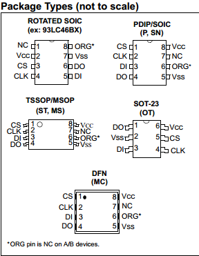

diasko Опубликовано 3 октября, 2014 Автор Поделиться Опубликовано 3 октября, 2014 (изменено) чем можно считать попробовал упой внутрисхемно и на столике ошибка по CS,пробовал как 93с66-16 Изменено 3 октября, 2014 пользователем diasko Ссылка на комментарий Поделиться на другие сайты Поделиться
diasko Опубликовано 3 октября, 2014 Автор Поделиться Опубликовано 3 октября, 2014 вычитал mini pro . immo hover 5 93lc66b.rar Ссылка на комментарий Поделиться на другие сайты Поделиться
Turop Опубликовано 3 октября, 2014 Поделиться Опубликовано 3 октября, 2014 (изменено) вычитал mini pro . Пробуй так как советовал SErgey_k В дампе видно два ключа и отчетливо прописан VIN и Pin Изменено 3 октября, 2014 пользователем Turop Ссылка на комментарий Поделиться на другие сайты Поделиться
