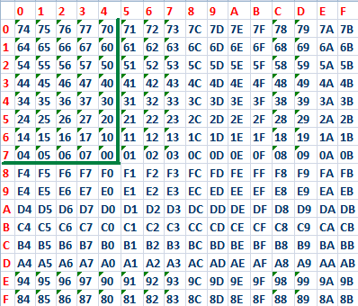

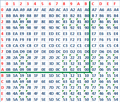

spyf Опубликовано 12 августа, 2017 Поделиться Опубликовано 12 августа, 2017 (изменено) GW Hover, Wingle. Рассчитывайте пин код самостоятельно. Первый байт по первой таблице, второй байт по второй. В дампе на скрине пин код 0000 Изменено 12 августа, 2017 пользователем spyf 1 Ссылка на комментарий Поделиться на другие сайты Поделиться

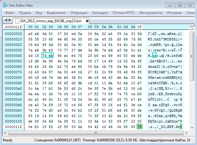

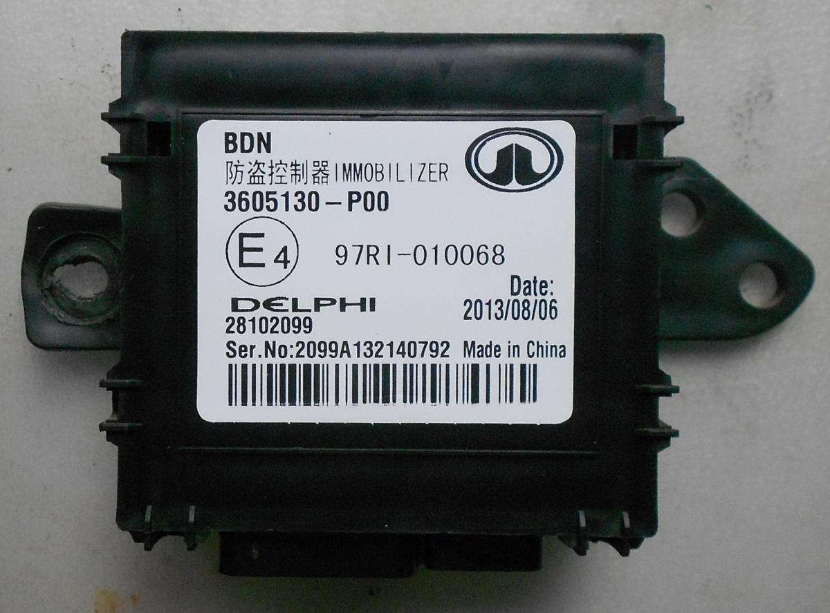

igor.s82 Опубликовано 25 ноября, 2021 Поделиться Опубликовано 25 ноября, 2021 вечер добрый всем. нужна помощь утеряны все ключи от машины Hover H3 осалюсь одна болванка от зажигания. необходимо привязать чип immo. не как не получается выдернуть пинк код из блока иммобилайзера, вернее дамп считал (Upa-usb) прогнал его через iprog он выдал пин код 0051 но машина его не принимает. пробивал и так и так уже. нужен совет может что-то не так делаю или дамп считан не правильно. win : z8pff3a5xda044256. hover 93c66.bin Ссылка на комментарий Поделиться на другие сайты Поделиться
antonpupatch Опубликовано 25 ноября, 2021 Поделиться Опубликовано 25 ноября, 2021 см2-эбу-пин Ссылка на комментарий Поделиться на другие сайты Поделиться
igor.s82 Опубликовано 25 ноября, 2021 Поделиться Опубликовано 25 ноября, 2021 3 минуты назад, antonpupatch сказал: см2-эбу-пин сканматика нету поэтому и в епром иммо полез Ссылка на комментарий Поделиться на другие сайты Поделиться
Turop Опубликовано 25 ноября, 2021 Поделиться Опубликовано 25 ноября, 2021 Дамп считан не верно, попробуйте считать еще раз. Ссылка на комментарий Поделиться на другие сайты Поделиться
maddast Опубликовано 25 ноября, 2021 Поделиться Опубликовано 25 ноября, 2021 2 hours ago, igor.s82 said: сканматика нету поэтому и в епром иммо полез Найти сканматик у коллег проще, чем заниматься выдиранием пина из иммо, сканматиком дел на 10 минут с перекуром, если конечно не стоит задача научиться дергать пин именно с иммошника Ссылка на комментарий Поделиться на другие сайты Поделиться
alex24.73 Опубликовано 25 ноября, 2021 Поделиться Опубликовано 25 ноября, 2021 Подтверждаю, дамп прочитан неверно Ссылка на комментарий Поделиться на другие сайты Поделиться
alex24.73 Опубликовано 25 ноября, 2021 Поделиться Опубликовано 25 ноября, 2021 Скорей всего прочитал ка 8бит, а надо 16 Ссылка на комментарий Поделиться на другие сайты Поделиться
