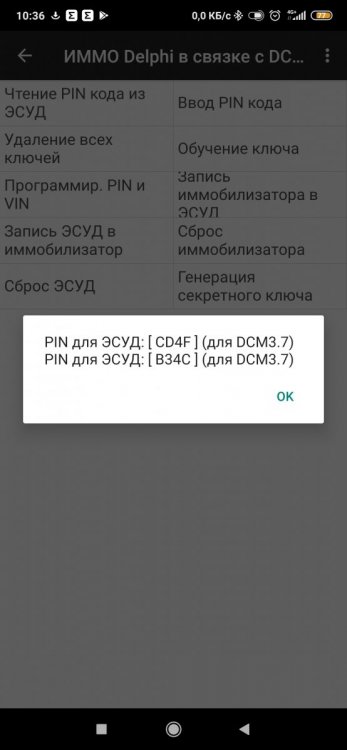

maddast Опубликовано 26 ноября, 2021 Поделиться Опубликовано 26 ноября, 2021 22 minutes ago, igor.s82 said: взял сканматик выдернул пин код но он какойто странный FFFF Странный ... да, а сканматик предложил только один пин? Покопался тут в своих архивах - вот так у меня выглядело когда пин дёргал из дизельного ховера Ссылка на комментарий Поделиться на другие сайты Поделиться
igor.s82 Опубликовано 26 ноября, 2021 Поделиться Опубликовано 26 ноября, 2021 10 минут назад, maddast сказал: Странный ... да, а сканматик предложил только один пин? Покопался тут в своих архивах - вот так у меня выглядело когда пин дёргал из дизельного ховера да один. Ссылка на комментарий Поделиться на другие сайты Поделиться

maddast Опубликовано 26 ноября, 2021 Поделиться Опубликовано 26 ноября, 2021 Вот что в хелпе сканматика по поводу ffff, не делали ли вы операцию сброс эбу в программе? Ссылка на комментарий Поделиться на другие сайты Поделиться
alex24.73 Опубликовано 26 ноября, 2021 Поделиться Опубликовано 26 ноября, 2021 Поэтому, самое правильное, по дампу моторного или имика. Ссылка на комментарий Поделиться на другие сайты Поделиться
maddast Опубликовано 26 ноября, 2021 Поделиться Опубликовано 26 ноября, 2021 (изменено) 10 minutes ago, alex24.73 said: Поэтому, самое правильное, по дампу моторного или имика. При наличии сканматика, а у igor.s82 он сейчас есть, самое правильное это открыть процедуру в хелпе и сделать по шагам как там написано - коротко: сброс эбу в состояние нового -> сброс иммо в состояние нового ->программирование пин вин иммобилайзера->запись иммо в эбу и затем добавить ключи Пысы а пин сделать последними 4 цифрами вина, чтоб в будущем кому то было проще Изменено 26 ноября, 2021 пользователем maddast Добавил Ссылка на комментарий Поделиться на другие сайты Поделиться
