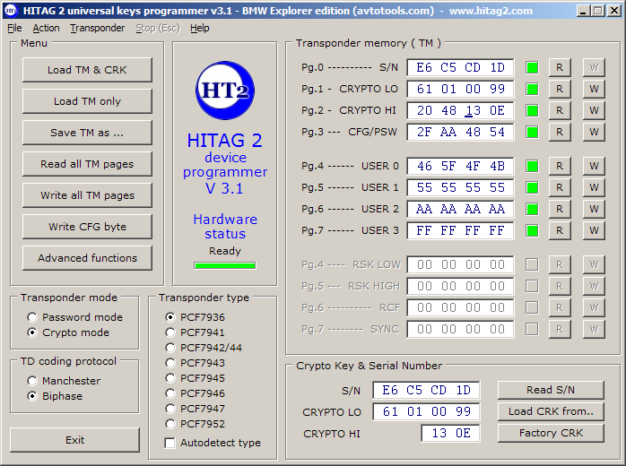

Доброго времени суток уважаемые форумчане! Пытаюсь прописать ключ в Mitsubishi Lancer 9 2003г иммо MR587993 eeprom 24c01. Прописал один транспондер второй не стирал, но автомобиль не заводится подскажите в чем может быть ошибка. Считал все сам.

Напишите id ключа который хотели положить.
Или сделайте принтскрин вашего програграмматора ключей с информацией о вашем ключе.
Отредактировал сообщение не мог прикрепить скриншот транспондера который прописал.

Верхнюю строку не правил даже не заметил что там изменения. Кто может сказать ключ правильно положил или нет.
Надо посмотреть, что в 7936 записано, тот, который положили в дамп, для этого сделай скрин чипа, на изображении с первого поста не чего не понятно, оно не открывается, переложи. Или в личку построчно, что записано в чип.

Вот вроде получилось прикрепить.
В 3 строке 2F 19 79 36 запишите.

в транспондер в 3 строку запишите 2F 19 79 36
все равно ни хрена не понял,как получилось это CFG\PSW.Если с первым более-менее понятно,то как получаются следующие три байта не могу допетрить.В доках по 7936 вроде описано что используется Cropto Hi Lo но их ингшлишь нихт андэстэнд.Гуру-если это небольшой секрет,поясните.Спасибо

Парни авто не заводится, диагностика пишет неправильный ключ. Может попробовать другой транспондер прописать или может быть на самом деле в 3 строке что то другое писать нужно. Спасибо.
3 строчку в чипе обязательно править(какая у тебя?) и не понятно почему в дампе 1я строка изменилась?

Строку Я исправил как в дампе считанном со старыми ключами.
