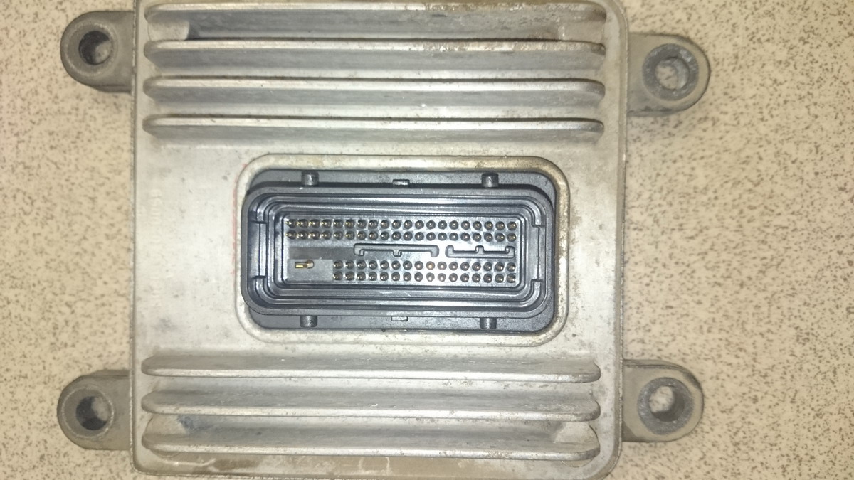

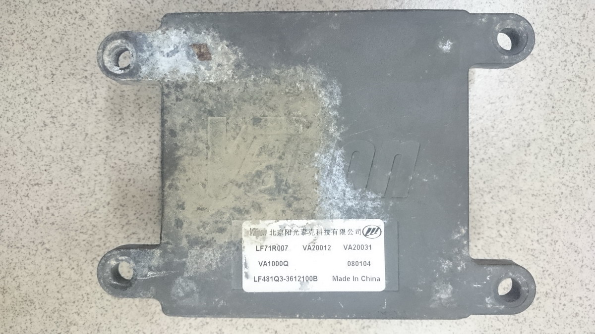

Парни, срочно нужна распиновка ЭБУ Vagon VAx000Q c Lifan Breez.
Висит ошибка P0560 "Бортовое напряжение ниже порога работоспособности системы", ошибка не трется,
хочу подключиться на столе!
Что при данной ошибке Вы хотите увидеть при подключении на столе???
Отсутствие ошибки
Отсутствие ошибки
А проверить какое именно приходит напряжение на разьемы ЭБУ?
Проверить сколько именно напряжение на АКБ, выдает ли норму зарядный генератор?
Да проверено, после замка зажигания (К15), АКБ(К30) +12В, масса тоже нормальная
Мне кажется вылезет куча ошибок.
Да, но этой ошибки уже не будет, если в питании проблема, просто рыть дальше не знаю куда, кстати бензонасос отрабатывает!
То ли на бризе то ли на солане перетирают провода возле монтажного блока рядом с АКБ, давно встречались пару машин с такими проблемами.
