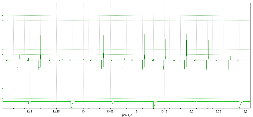

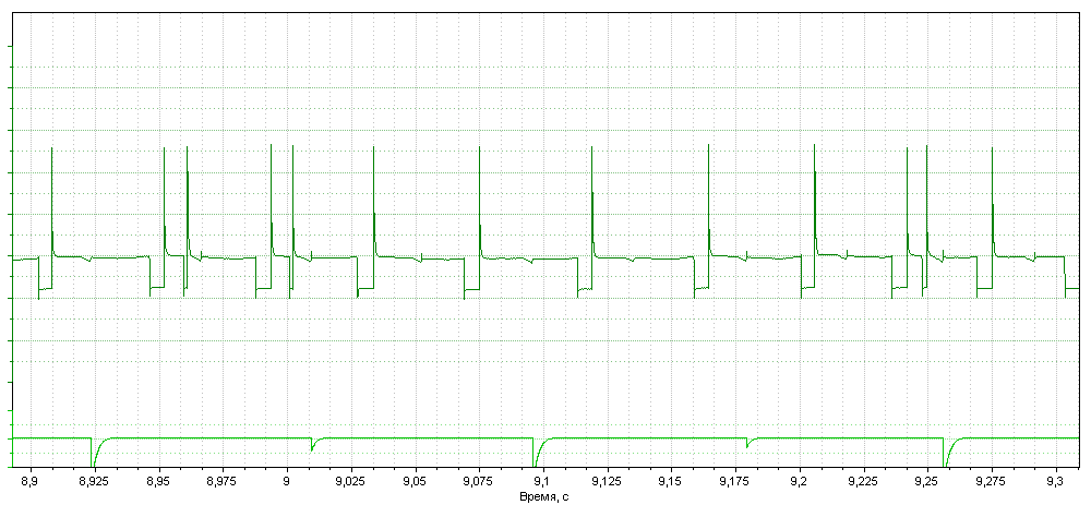

evgenymcp Опубликовано 7 октября, 2014 Автор Поделиться Опубликовано 7 октября, 2014 Снял осциллограммы форсунок. Что это может быть? Ссылка на комментарий Поделиться на другие сайты Поделиться

evgenymcp Опубликовано 8 октября, 2014 Автор Поделиться Опубликовано 8 октября, 2014 Какой ТНВД и причем тут MAF?, его и так уже зря поменяли. Без него работает точно так-же. Я выложил осциллограмму с форсунок. Похоже идет срыв синхронизации. Ссылка на комментарий Поделиться на другие сайты Поделиться
