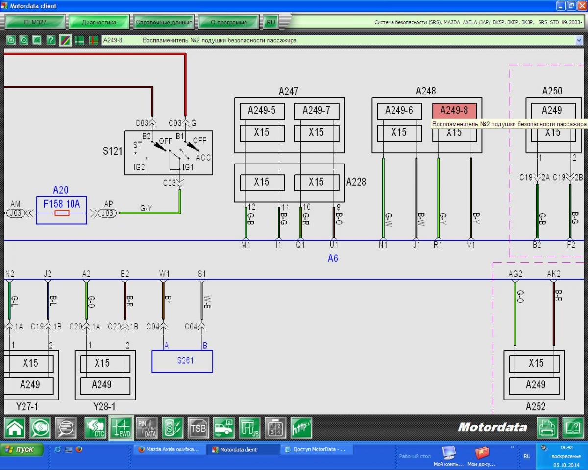

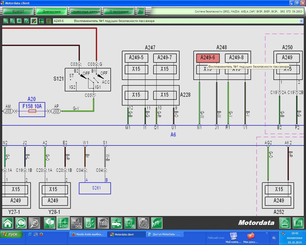

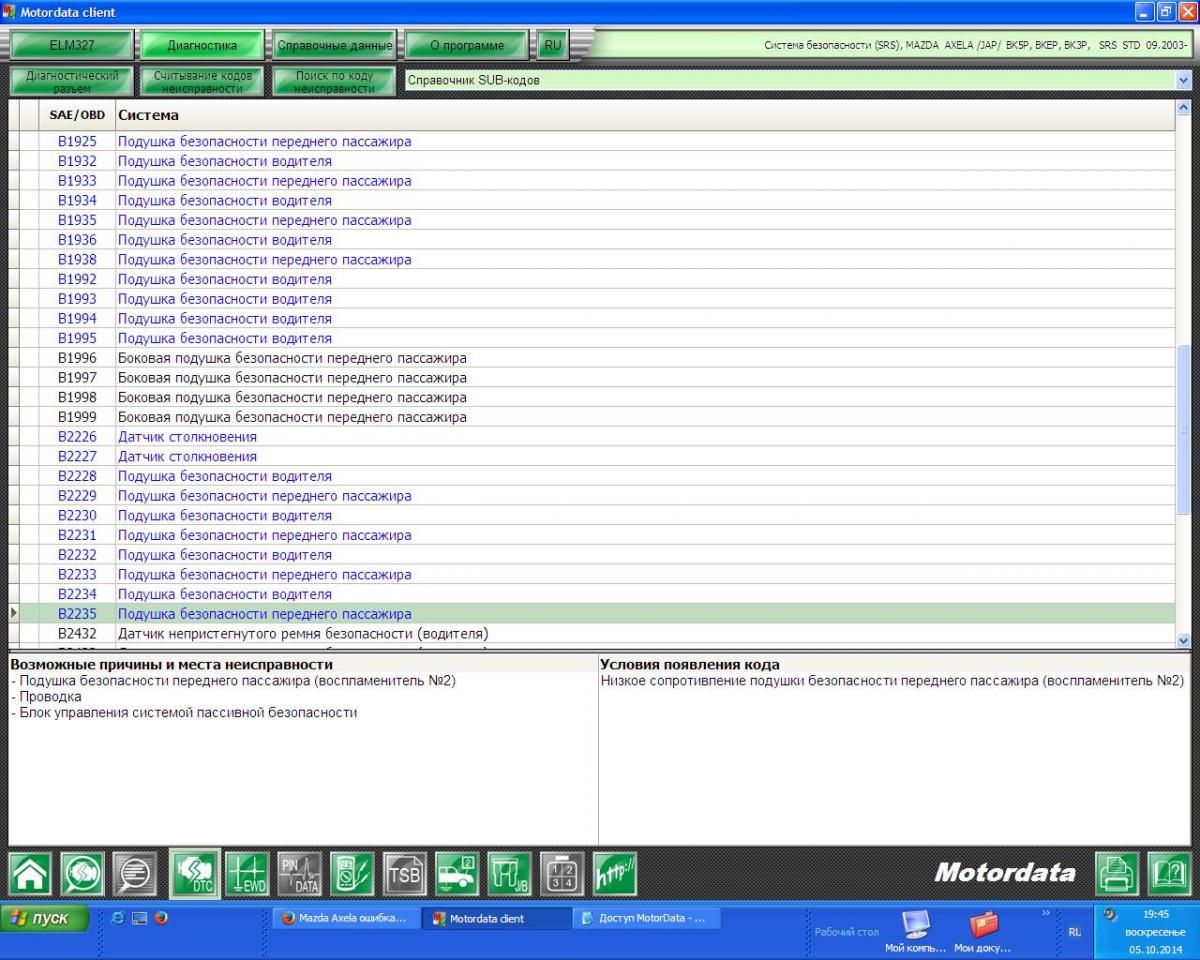

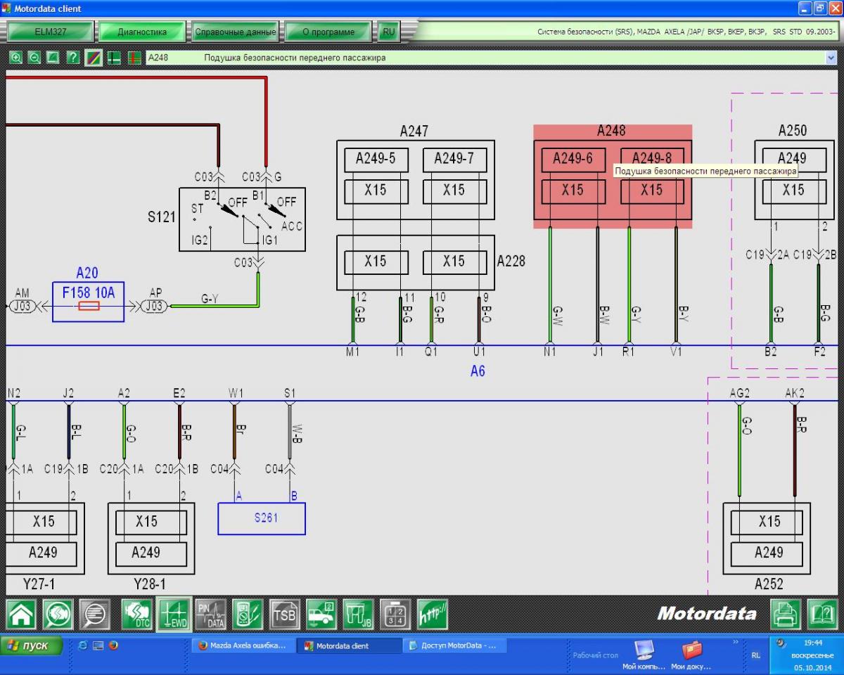

Bublick Опубликовано 5 октября, 2014 Поделиться Опубликовано 5 октября, 2014 Ребят выручите советом...По тупости своей,второпях,ЗАБЫЛ АКК ОТКЛЮЧИТЬ,разбирал панель,снимал часть с пассажирской подушкой...Обратно собрал,ошибка B2235-низкое сопротивление цепи 2 газогенератора подушки пассажира.Контакты перепроверил...Ошибку ЕЛМкой скидывал...Горит зараза...Чего сделать? Ссылка на комментарий Поделиться на другие сайты Поделиться

Bublick Опубликовано 7 октября, 2014 Автор Поделиться Опубликовано 7 октября, 2014 На подушке у меня 2 фишки,желтая и оранжевая(2х ступенчатая)Ошибка говорит о второй ступени,это какой разъем? Сказали должен быть оранжевый.... Сейчас проверил напругу на оранжевой фишке(предварительно отключив от подушки,напруга есть при вкл. зажигании и она скачет.Притащил домой подушку,замерил сопротивления на разъемах пиропатрона,на обоих одинаковое,и постепенно падает с одинаковой величиной.Отсюда вывод что сама подушка рабочая? Вот х.з. и так и сяк уже...Видимо все таки где то не контакт?!.... Ссылка на комментарий Поделиться на другие сайты Поделиться
