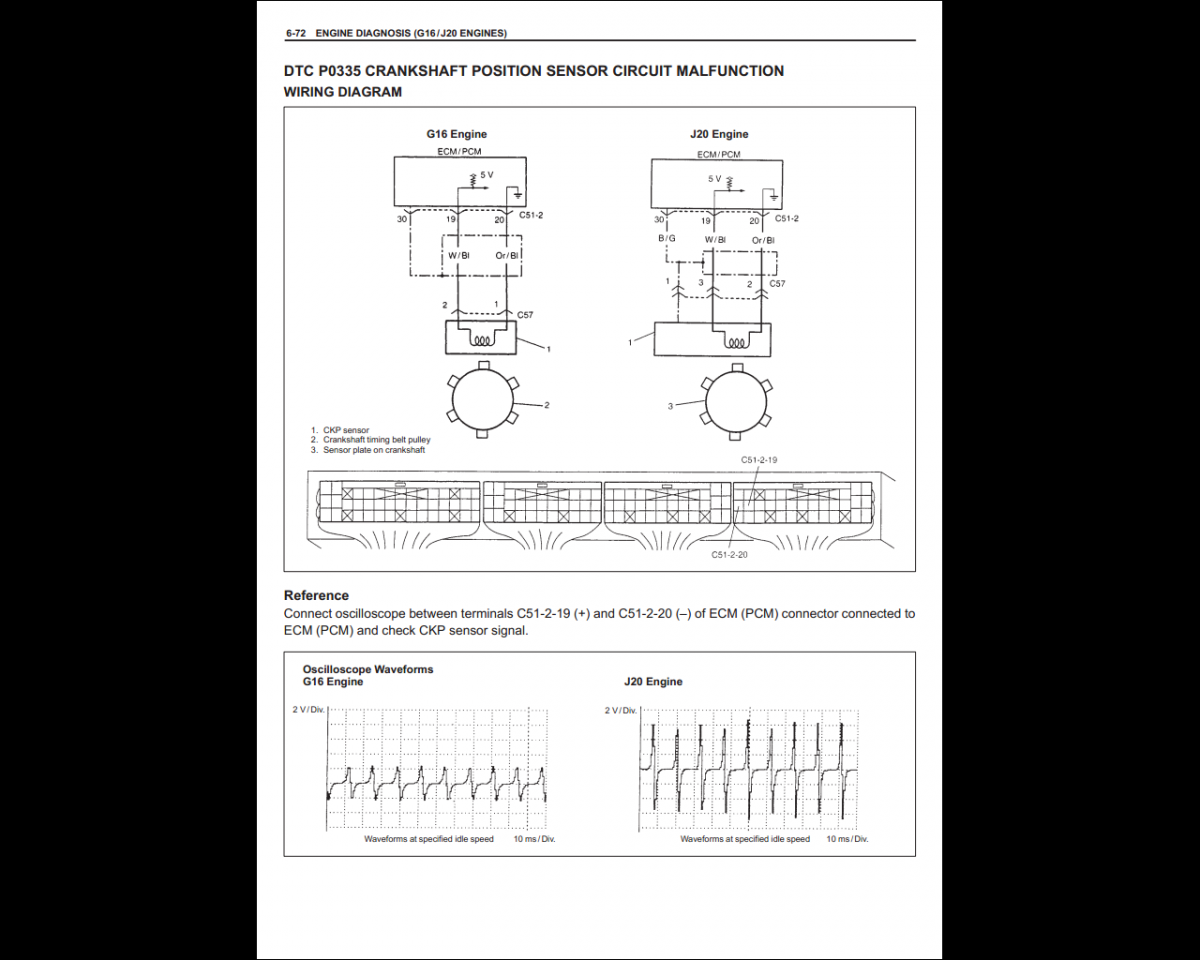

vasyan. Опубликовано 8 октября, 2014 Автор Поделиться Опубликовано 8 октября, 2014 (изменено) имеется две ошибки на авто: Р0335 - несправность в цепи датчика ДПКВ, и Р0300 - множественные пропуски воспламенения. При снятии осцилограммы синхронизации по датчику дПКВ на оборотах х.х. имеются еле различимые пики "пилы", пока не повысишь обороты двигателя. В районе 1500-1800 об/мин и Выше "пила" дПКВ более менее просматривается. Согласно данным из тех.документации "SQ416-420-625 my 1998-2005 service manual volume-2 engine section" ДПКВ на замену. (Сопротивление 4МОм, а должно быть 480-650 Ом), промежуточные разъем над стартером проверялся, дальше только снятие трансмиссии. Вот и пытаюсь по увиденному попробовать, ПОПРОБОВАТЬ, выяснить не растянута ли цепь грм. Вот тогда ремонт авто вообще будет приличным. Поэтому нужны эталоны!!! Изменено 8 октября, 2014 пользователем vasyan. Ссылка на комментарий Поделиться на другие сайты Поделиться
dvanya Опубликовано 8 октября, 2014 Поделиться Опубликовано 8 октября, 2014 Что-то синяя осциллограмма неправильная. Не похожа на сигнал с коленвала. Ссылка на комментарий Поделиться на другие сайты Поделиться
vasyan. Опубликовано 8 октября, 2014 Автор Поделиться Опубликовано 8 октября, 2014 (изменено) в руководстве дается примерно такая же... Изменено 8 октября, 2014 пользователем vasyan. Ссылка на комментарий Поделиться на другие сайты Поделиться

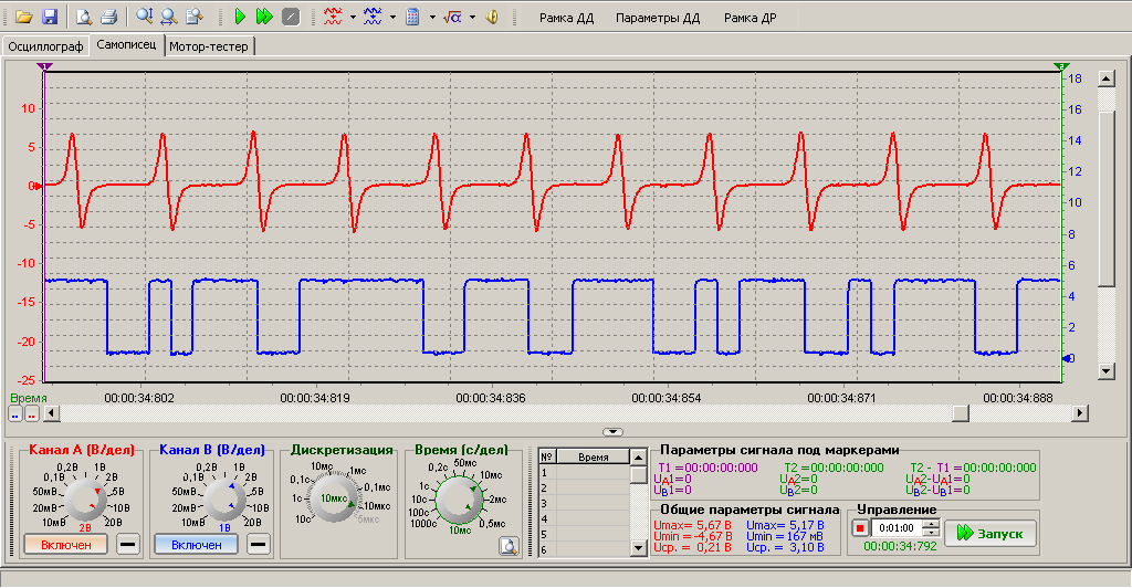

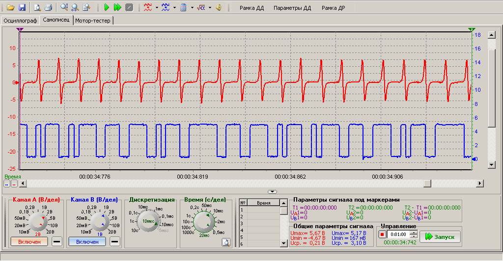

vasyan. Опубликовано 22 мая, 2015 Автор Поделиться Опубликовано 22 мая, 2015 (изменено) После замены ДПКВ, который меняется со снятием трансмиссии, осцилки следующие: ПС: Но это еще не эталон! Мотор работает без лампы ЧЕК. Эталон будет после замены комплекта ГРМ Изменено 22 мая, 2015 пользователем vasyan. Ссылка на комментарий Поделиться на другие сайты Поделиться

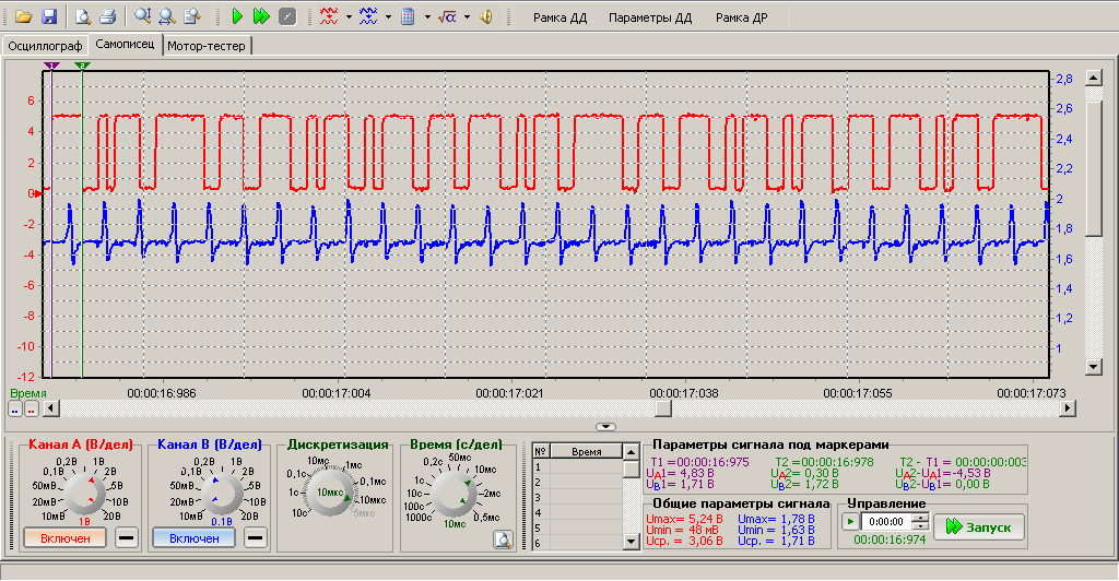

Широков Опубликовано 23 мая, 2015 Поделиться Опубликовано 23 мая, 2015 есть такая: Ссылка на комментарий Поделиться на другие сайты Поделиться
vasyan. Опубликовано 23 мая, 2015 Автор Поделиться Опубликовано 23 мая, 2015 Доброй ночи форум и его обыватели! Есть ли у кого эталон синхры с мотора J20A Suzuki Grand Vitara 2004 кузов FT (кругляш). Не путать с кузовом JB, последних версий и видов.!!!! Это ты для нового SGV выложил, а нужен и для старого!!! Ссылка на комментарий Поделиться на другие сайты Поделиться

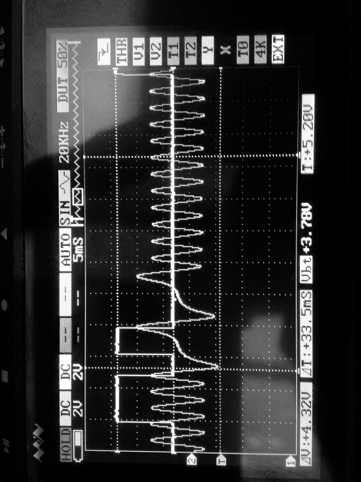

Shurken Опубликовано 22 января, 2016 Поделиться Опубликовано 22 января, 2016 Куда убежали метки ? Вот картинка пардон Ссылка на комментарий Поделиться на другие сайты Поделиться
