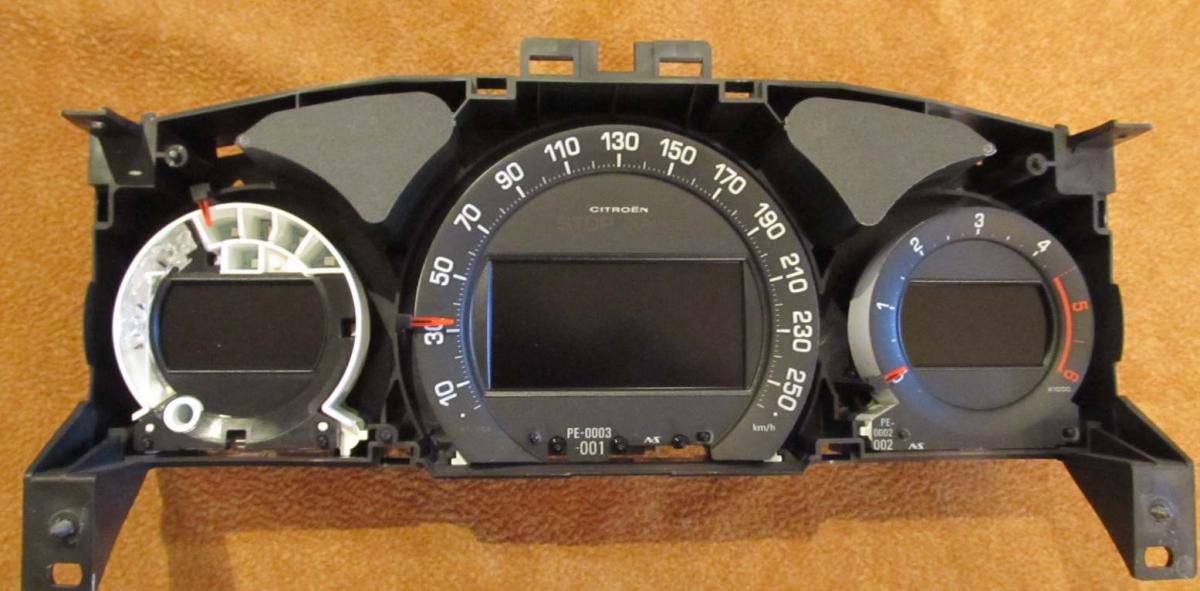

Sebbat Опубликовано 6 октября, 2014 Поделиться Опубликовано 6 октября, 2014 Ситроен С5 поновее уже который. Заднюю крашку с панели снял, там еепрома нету. Скорее всего на внутренней, но мешают стрелки, которые тут хитрые. Не могу разобраться, помогите, кто разбирал такую, пожалуйста ! Спасибо Ссылка на комментарий Поделиться на другие сайты Поделиться

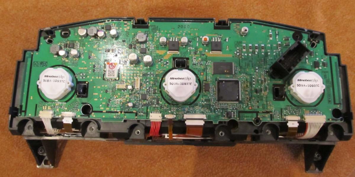

gold Опубликовано 6 октября, 2014 Поделиться Опубликовано 6 октября, 2014 Возле проца внизу что за EEPROM ? Ссылка на комментарий Поделиться на другие сайты Поделиться
Sebbat Опубликовано 6 октября, 2014 Автор Поделиться Опубликовано 6 октября, 2014 (изменено) 2904 0137 не оно это Изменено 6 октября, 2014 пользователем Sebbat Ссылка на комментарий Поделиться на другие сайты Поделиться
zubr Опубликовано 6 октября, 2014 Поделиться Опубликовано 6 октября, 2014 внутрисхемно она нормально делается, (ес-но) память под стрелами, разбирай ничего не сломаешь ! Ссылка на комментарий Поделиться на другие сайты Поделиться
kbit12 Опубликовано 6 октября, 2014 Поделиться Опубликовано 6 октября, 2014 на ютубе есть ролик про разбор этого шита Ссылка на комментарий Поделиться на другие сайты Поделиться
Alex-2014 Опубликовано 6 октября, 2014 Поделиться Опубликовано 6 октября, 2014 EEPROM внутри. Есть две версии щитков. Делается внутрисхемно. Ссылка на комментарий Поделиться на другие сайты Поделиться
Sebbat Опубликовано 6 октября, 2014 Автор Поделиться Опубликовано 6 октября, 2014 внутрисхемно она нормально делается, (ес-но) память под стрелами, разбирай ничего не сломаешь ! так как разбирать ? внутрисхемно стремно, да и точки знать надо Ролик не нашел, только как снимать панель, как разбирать саму панель не нашел, можно ссылку ? Ссылка на комментарий Поделиться на другие сайты Поделиться
avadv32 Опубликовано 6 октября, 2014 Поделиться Опубликовано 6 октября, 2014 проще разобрать, там разбор 10 минут... правда нифига сложного ) Ссылка на комментарий Поделиться на другие сайты Поделиться

Sebbat Опубликовано 6 октября, 2014 Автор Поделиться Опубликовано 6 октября, 2014 так а кто нибудь может объяснить как ее разбирать ? верхнюю пластмассу не дают снять стрелки, которые уходят под сами приборчики, которые тоже не снимаются может там какие то защелочки есть, или нюанс какой-то, но небольшим усилием ничего не вынимается, отклеивается только внешняя облицовка на круглых приборчиках, сам же приборчик не вытягивается Ссылка на комментарий Поделиться на другие сайты Поделиться
alexir Опубликовано 6 октября, 2014 Поделиться Опубликовано 6 октября, 2014 вот подсказка, все как на ладони почти))) Citrön_C5_tacho_CS76_DE_EN_EEP_001_RepsoftLtd.pdf Ссылка на комментарий Поделиться на другие сайты Поделиться
Sebbat Опубликовано 6 октября, 2014 Автор Поделиться Опубликовано 6 октября, 2014 Спасибо ! Не пойму только, что приборчики держит ? Ссылка на комментарий Поделиться на другие сайты Поделиться
goga Опубликовано 6 октября, 2014 Поделиться Опубликовано 6 октября, 2014 EEPROM внутри. Есть две версии щитков. Делается внутрисхемно. Совершенно верно, запросто внутрисхемно, без всяких снятий стрел. Ссылка на комментарий Поделиться на другие сайты Поделиться
Sebbat Опубликовано 6 октября, 2014 Автор Поделиться Опубликовано 6 октября, 2014 точки подскажете ? разобрал таки этот верх №&$)%"№;"%*? французского "№;&@#$%%№;* @#$*@#$"№; последний вопрос - скольк берется за смотку такого авто ? желательно в Беларуси цену узнать Ссылка на комментарий Поделиться на другие сайты Поделиться

dim3075 Опубликовано 6 октября, 2014 Поделиться Опубликовано 6 октября, 2014 (изменено) пусть разбирает,если хочется, вот фото моторов со стрелками! отсоединил шлейфы 3х дисплеев ,а дальше все просто. Изменено 6 октября, 2014 пользователем dim3075 Ссылка на комментарий Поделиться на другие сайты Поделиться
