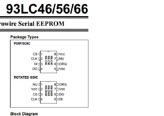

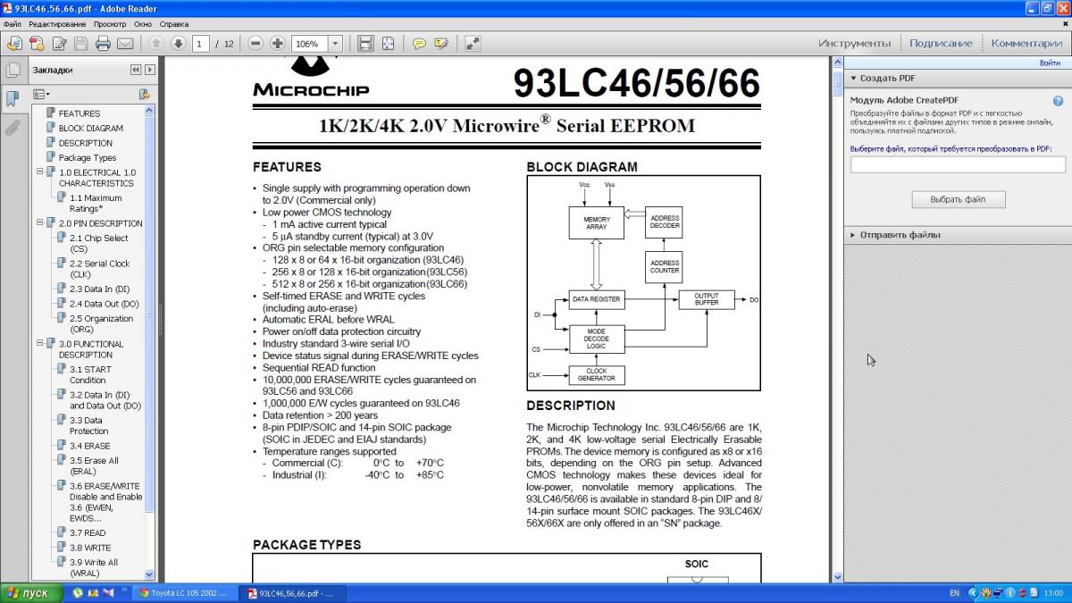

nemez36 Опубликовано 8 октября, 2014 Поделиться Опубликовано 8 октября, 2014 читать пробовал как обычную 93С46 с выпайкой. Теперь вопрос - не привалил ли память при попытке чтения? Завтра с утра буду пробовать ROTATED Читайте память именно как 93LC46, курите даташит, вот только от шапок; 93С06/46 - 256bit/1K 5.0V CMOS Serial EEPROM 93LC46/56/66 - 1K/2K/4K 2.5V Microwire Serial EEPROM думаю разница видна невооружённым гЛазом. Ссылка на комментарий Поделиться на другие сайты Поделиться
emz Опубликовано 8 октября, 2014 Поделиться Опубликовано 8 октября, 2014 да вы по распину на плате посмотрите.. второй пин это питание. ROTATED однозначно!!!!! Ссылка на комментарий Поделиться на другие сайты Поделиться
nemez36 Опубликовано 8 октября, 2014 Поделиться Опубликовано 8 октября, 2014 Есть такая бУква в алфавите...., это так, чтоб не было сомнений. Ссылка на комментарий Поделиться на другие сайты Поделиться
YUKKA Опубликовано 8 октября, 2014 Поделиться Опубликовано 8 октября, 2014 Я х-прогом читал , там 5 вольт , прочиталась , а записать не пробовал , не надо было , хотя интересно - -запишется или нет ? , 2 вольта , надо-ж , ток щас обратил внимание ! Ссылка на комментарий Поделиться на другие сайты Поделиться
