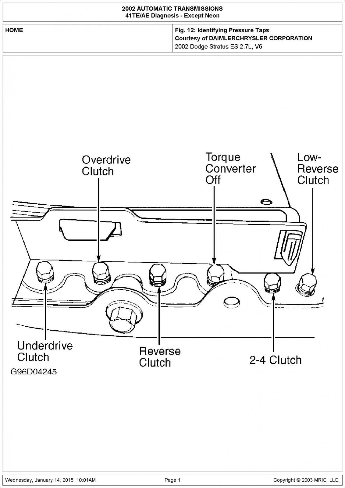

alex114 Опубликовано 13 января, 2015 Автор Поделиться Опубликовано 13 января, 2015 сначала замеряется давление в портах, на заведенном авто.. потом с вероятностью 80%, можно определить куда и зачем лезть.. Вот где бы мне узнать назначение этих портов,в каком режиме в каком порту и какое давление должно быть??? Ссылка на комментарий Поделиться на другие сайты Поделиться
VoFFchik Опубликовано 14 января, 2015 Поделиться Опубликовано 14 января, 2015 для начала уточни данные по авто год и двиг.. кину параметры давления.. Ссылка на комментарий Поделиться на другие сайты Поделиться
alex114 Опубликовано 15 января, 2015 Автор Поделиться Опубликовано 15 января, 2015 для начала уточни данные по авто год и двиг.. кину параметры давления.. Додж стратус 1996г.дв.2,4л. Если честно,подзадолбался я с этой коробкой(денег нет купить другую) До этого на Плимуте своём 31ТН перебирал,потом на Кии,всё ок было,а эта блин сопротивляется,хоть сжигай нафиг (((( Ссылка на комментарий Поделиться на другие сайты Поделиться
VoFFchik Опубликовано 16 января, 2015 Поделиться Опубликовано 16 января, 2015 давай по порядку, без нервов, что сейчас происходит с коробасом? Ссылка на комментарий Поделиться на другие сайты Поделиться
alex114 Опубликовано 16 января, 2015 Автор Поделиться Опубликовано 16 января, 2015 давай по порядку, без нервов, что сейчас происходит с коробасом? Спасибо за участие и понимание ))) Сейчас коробка снята,так как,после переборки не было давления.По новой перебрал насос,с него есть давление,дальше разобрал плиту и промыл все клапана в УЗ ванне(благо работа позволяет) теперь надо собрать и поставить на место.Просто делал это уже не раз и при переборке ничего криминального не увидел,поэтому почти уверен,что результат будет нулевой ((( Сегодня если соберусь с духом,дособираю и воткну назад. Ссылка на комментарий Поделиться на другие сайты Поделиться
VoFFchik Опубликовано 16 января, 2015 Поделиться Опубликовано 16 января, 2015 значит собирай и ставь.. потом потихоничку будем разбираться что происходит.. чудес не бывает.. если нет мануала, можно что то взять волговское.. надеюсь если че, есть чем ошибки глянуть? Ссылка на комментарий Поделиться на другие сайты Поделиться
yalymka Опубликовано 16 января, 2015 Поделиться Опубликовано 16 января, 2015 Как ты проверяешь акпп без карты поиска неисправностей и то ? Ссылка на комментарий Поделиться на другие сайты Поделиться
alex114 Опубликовано 16 января, 2015 Автор Поделиться Опубликовано 16 января, 2015 Как ты проверяешь акпп без карты поиска неисправностей и то ? Работаю сам на СТО,но электриком,поэтому снял коробку,перебрал,заменил всё что криминальное и собрал-установил обратно. В первый раз сначала никуда не вращались колёса(на подъёмнике) через пару минут при включении Драйва,колёса крутились вперёд,а вот на Реверсе назад уже не крутились. Потом позвал на помощь друга,правда электрик-диагност.Сняли-разобрали с ним,"На коленке" проверили давление с насоса,есть,собрали опять.Решили не ставить.проверить так.Придумали пластину на бублик со штырём по центру,на штырь мощную дрель,дали оборотов,а в порте "torque converter off" нет давления. Может мы не правильно алгоритм поняли,вполне могли ошибиться,согласен даже ловить "камни в огород".Так же,понимаю,что проверять надо на установленной коробке,а не таким "колхозным" методом.Вот потому и завтра попробую установить её на место и проверить на машине. P.S. Парни,спасибо огроменное за поддержку и советы!!! и даже за пинки,главное что б в правильном направлении )))) Ссылка на комментарий Поделиться на другие сайты Поделиться
