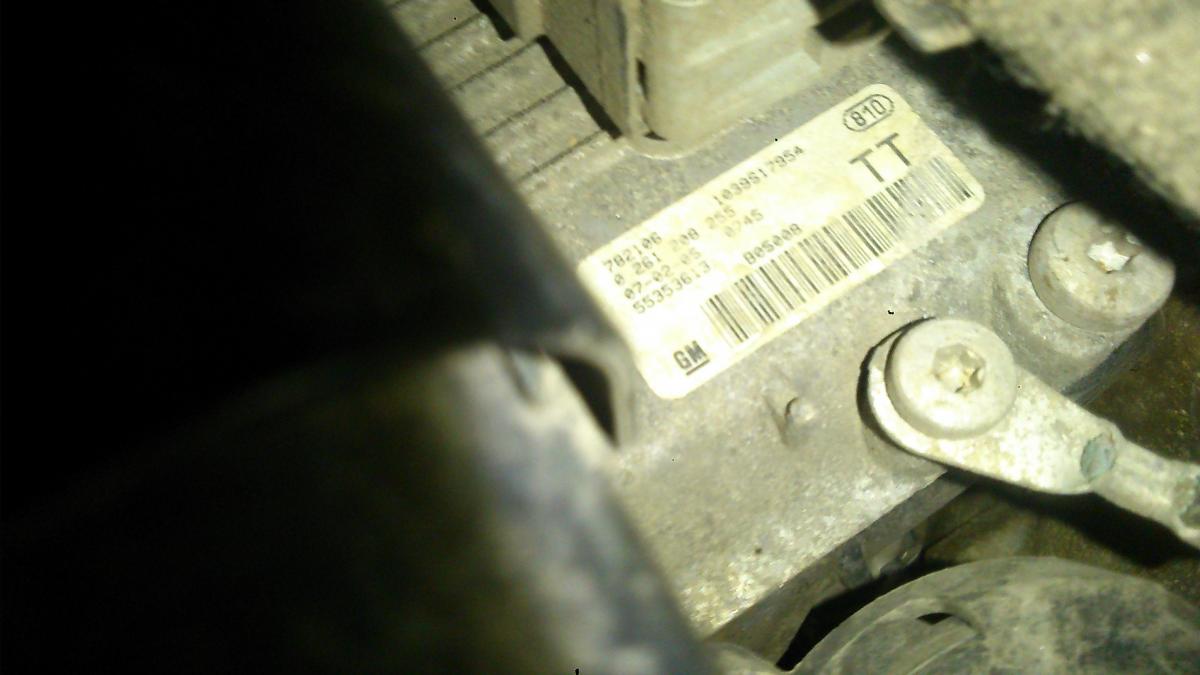

Опель мерива,что за эбу?
Раньше с опелями дела не имел,но видимо придётся :)
Приехала мерива 2007г,мотор 1,4 бензин. Эбу прикручен сзади к двигателю.
Подскажите что за блок и чем его можно победить? Есть комбик оф и галетта обд.За качество фото извиняйте,фотик еле подлез.
Изменено пользователем Vitos
Блок Motronic ME7.6.1
Спасибо за оперативный ответ.Буду по нему копать инфу.
