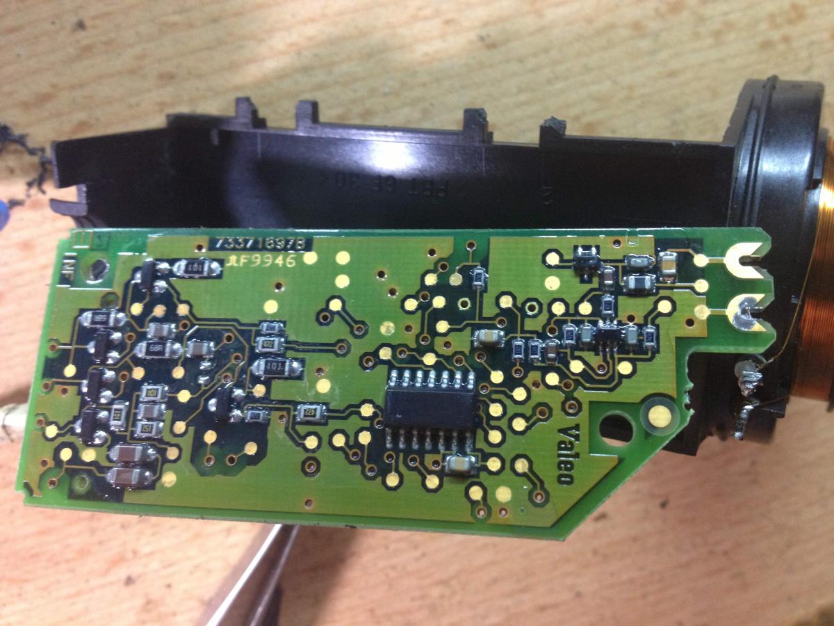

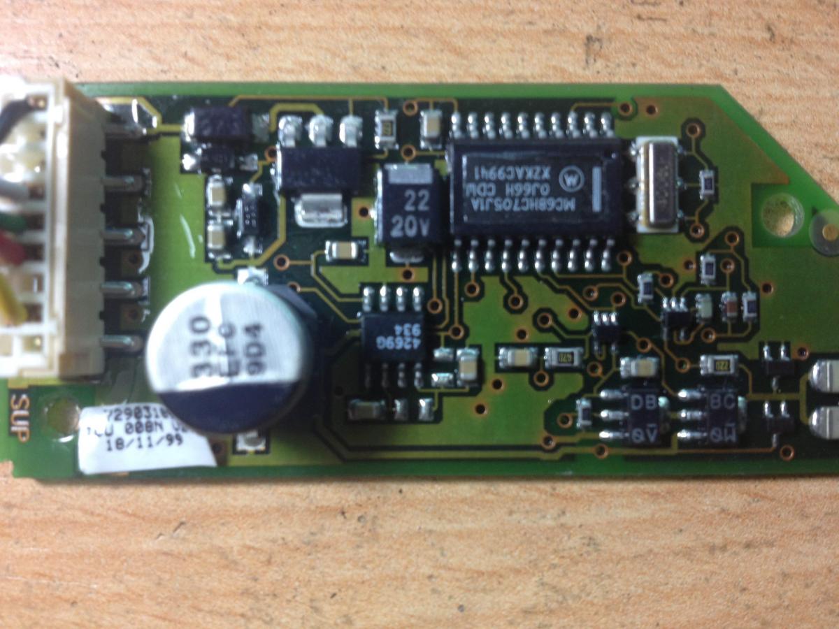

power1977 Опубликовано 8 октября, 2014 Поделиться Опубликовано 8 октября, 2014 (изменено) Ребята всем доброго времени суток.... Полныи ступор с иммо... В моторнике ошибка по связи с иммо (накачки нету) иммо по ходу на замке .. лэиба отсуствует... по оттиску на корпусе это Valeo , и тут НО.... иммо с белои крышкои не как все в черном корпусе ну и 5 проводов на неи.... 2 из которых АЦЦ (15) 1 - ключ в замке 2 звонятся на моторник на одном земля с моторника.... номер моторника 89661-02630 В иммо странная 705я моторола даже не знаю чем ее прочесть , mc68hc705j1a 0J66H Ну а теперь вопрос это в самом деле иммо или просто усилок ? Кто сталкивался с таким вариантом толкните в нужном направлении... фотки в атаче... Заранее огромное спасибо за помощь Изменено 9 октября, 2014 пользователем Slavik k Ссылка на комментарий Поделиться на другие сайты Поделиться
nemez36 Опубликовано 9 октября, 2014 Поделиться Опубликовано 9 октября, 2014 На замке усилок, ключи в моторном. Ссылка на комментарий Поделиться на другие сайты Поделиться
s_h_e_f Опубликовано 9 октября, 2014 Поделиться Опубликовано 9 октября, 2014 профиль, можно еще и иммо бокс посмотрпеть Ссылка на комментарий Поделиться на другие сайты Поделиться

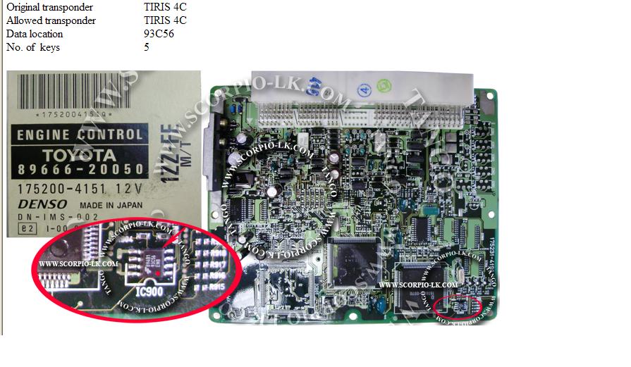

shandalev_maksim@mail.ru Опубликовано 9 октября, 2014 Поделиться Опубликовано 9 октября, 2014 ключи в моторном в микрухе с маркировкой 93с56 Ссылка на комментарий Поделиться на другие сайты Поделиться

power1977 Опубликовано 9 октября, 2014 Автор Поделиться Опубликовано 9 октября, 2014 Тогда что получается , усилок труп? Ошибка в моторнике отсуствие связи с иммо.... где моторник то иммо ищет? Ссылка на комментарий Поделиться на другие сайты Поделиться

emz Опубликовано 9 октября, 2014 Поделиться Опубликовано 9 октября, 2014 короче...вин можешь не искать.. судя по номеру моторного... ключи 200% в нём.!!! Ссылка на комментарий Поделиться на другие сайты Поделиться
power1977 Опубликовано 9 октября, 2014 Автор Поделиться Опубликовано 9 октября, 2014 короче...вин можешь не искать.. судя по номеру моторного... ключи 200% в нём.!!! хорошо,пусть так, при учете того что зажигание и присуствие ключа имеются , с моторного приходит земля и последнии провод скорее всего коммуникационый, почему нет накачки и почему моторныи ищет иммо , а не ругается на ключ? Ссылка на комментарий Поделиться на другие сайты Поделиться

s_h_e_f Опубликовано 10 октября, 2014 Поделиться Опубликовано 10 октября, 2014 точно нет иммо? белый коробас над эбу, надо бардак скинуть, чуть выше эбу, месяц назад делал похожую только чуть свежее, Ссылка на комментарий Поделиться на другие сайты Поделиться
power1977 Опубликовано 10 октября, 2014 Автор Поделиться Опубликовано 10 октября, 2014 Всем спасибо разобрался, и тем кто тащился и кто помогал)))) Проблема в усилке, моторолка подустала, после прогрева появилась накачка (банально но факт) да и схемки от тоута помогли не плохо, автодата не описывает сигналы и нет самои распиновки усилка.... Заказали новыи усилок на оригинале , а пока так покатается.... В атаче схемки по этим усилкам..... Всем удачи и еще раз спасибо..... Ссылка на комментарий Поделиться на другие сайты Поделиться
