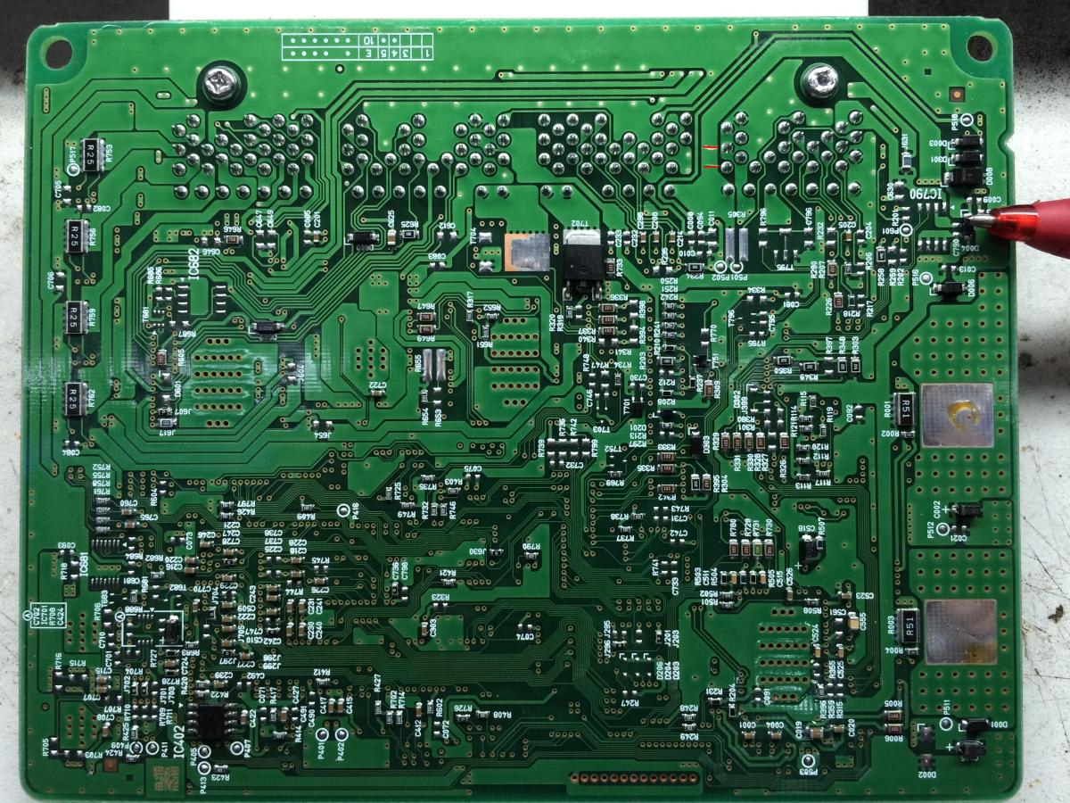

sashasasha Опубликовано 14 октября, 2014 Автор Поделиться Опубликовано 14 октября, 2014 Два вывода 3 и 4 приходят на главный проц , думаю туда прошло 12 вольт Извиняюсь не увидел ваше предыдущее сообщение, авто 2 литра, Америка, вариатор, полный привод Ссылка на комментарий Поделиться на другие сайты Поделиться
Slavik k Опубликовано 14 октября, 2014 Поделиться Опубликовано 14 октября, 2014 епром как и проц питание до 5в , откуда вы там 12 нашли ? Ссылка на комментарий Поделиться на другие сайты Поделиться
sashasasha Опубликовано 14 октября, 2014 Автор Поделиться Опубликовано 14 октября, 2014 12 вольт на другой площадке, куда я еепром припаял случайно, с телефона не могу фото выложить, площадка на той же стороне платы в правом верхнем углу. Ссылка на комментарий Поделиться на другие сайты Поделиться
UgDen Опубликовано 14 октября, 2014 Поделиться Опубликовано 14 октября, 2014 Пустая площадка в моём доноре распиновывается вот так: 1 - ? 2 - GND 3 - на проц 4 - подтяжка к +5В через резистор 10к, и больше никуда не идёт (на проц не смог вызвонить и вообще ни на какие сборки) 5,6,7,8 - +12В Ссылка на комментарий Поделиться на другие сайты Поделиться
sashasasha Опубликовано 15 октября, 2014 Автор Поделиться Опубликовано 15 октября, 2014 (изменено) скорее всего платы разные, у меня звоняться 3 и 4 на прямую до проца, вот фото ручкой показана площадка, там же первая контактная группа стоят красные риски на против контактов куда приходить сигнал с ДПКВ. Изменено 21 октября, 2014 пользователем Slavik k Ссылка на комментарий Поделиться на другие сайты Поделиться
UgDen Опубликовано 15 октября, 2014 Поделиться Опубликовано 15 октября, 2014 Ну да, платы разные - абсолютно... у меня на этой стороне платы около 7-8 микрух, похожих на ЕЕПРОМ Ссылка на комментарий Поделиться на другие сайты Поделиться
