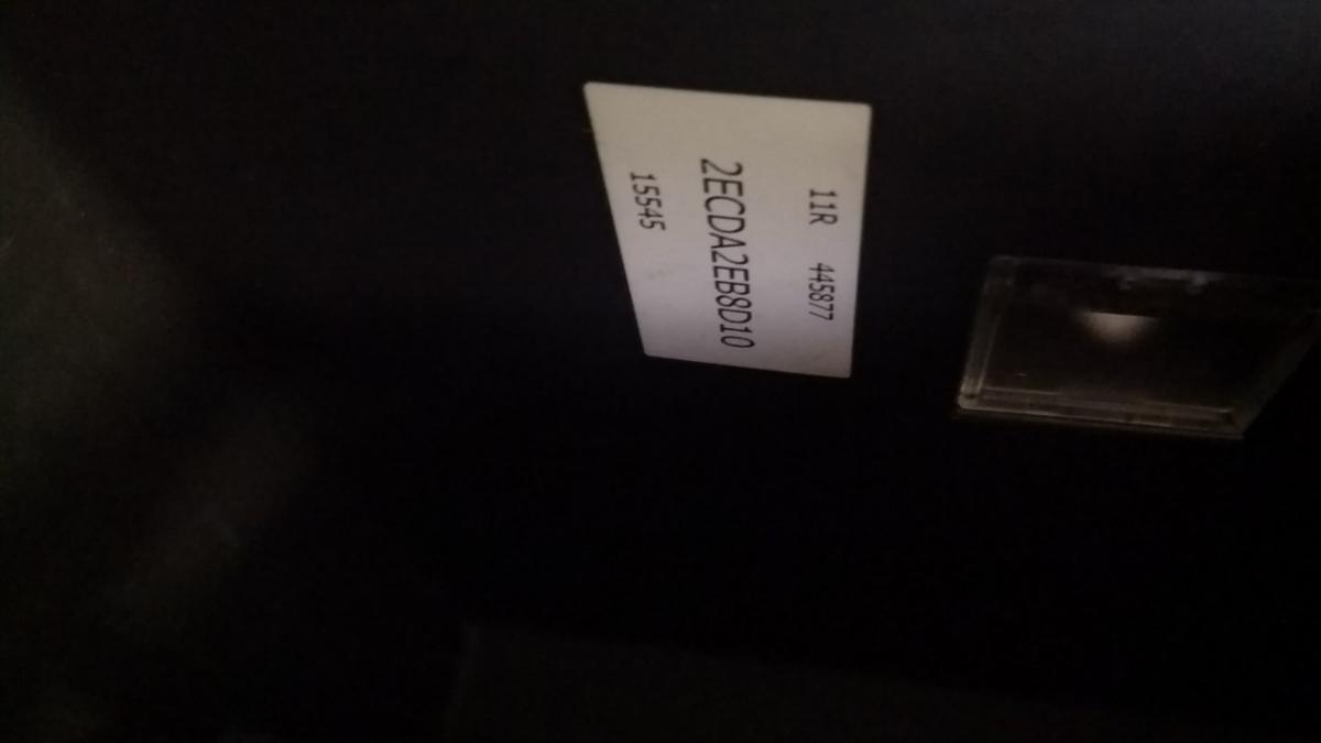

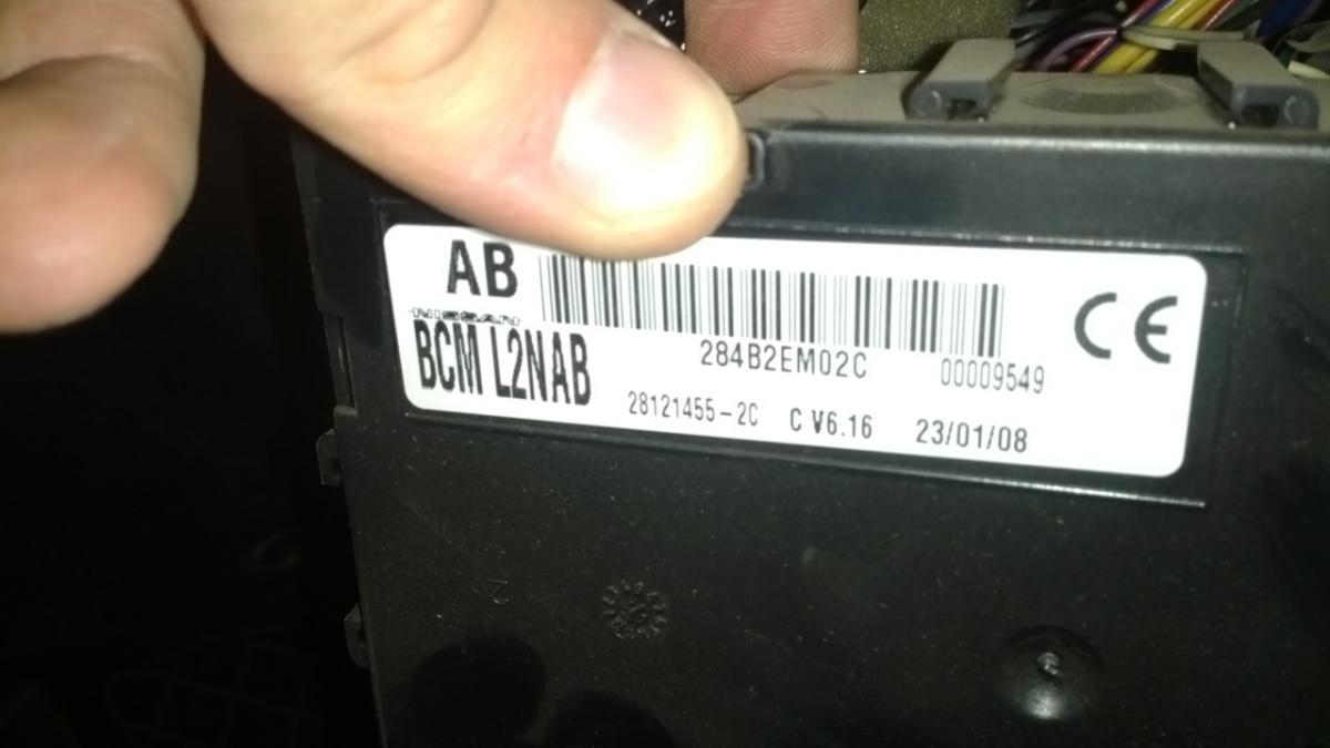

Всем привет! Возникла такая проблема - Привезли тииду, часа два постояла на улице. Открылась с ЦЗ, завелась, заглохла и больше не заводится. На ЦЗ не реагирует, зажигание включается, стартера нет. В моторном ошибка синхронизации иммо и эбу. Для синхры просит Пин. ICC Ни по наклейке в бардачке, ни по дампу BCm не считает... Прошу помощи в рассчете пина...
тиида.bin
как это ICC не считает??? по неклейке из бардачка всё считает..
пин 12знаков.. ( в личке) натса здесь нет
кстате.. причём тут синхра, если она сама заглохла?

ключ видит но нет обмена данных с моторником .в нете есть платный пересчет и в бой
