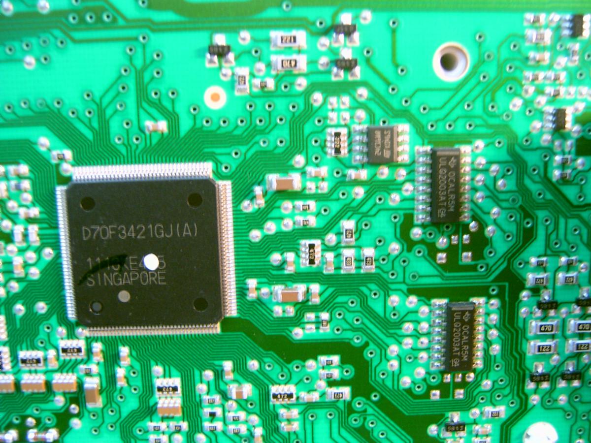

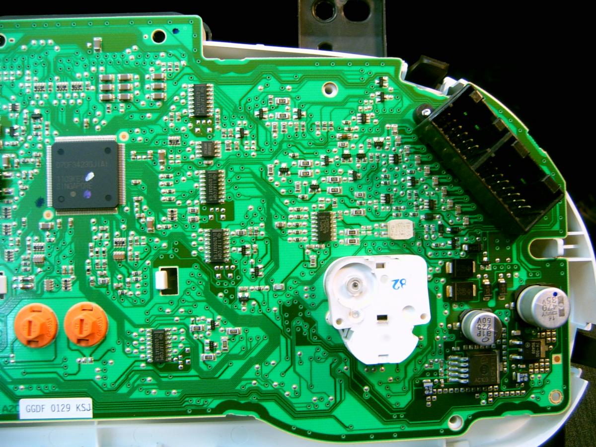

smrodo Опубликовано 13 октября, 2014 Поделиться Опубликовано 13 октября, 2014 Перерыл кучу фоток по Solaris и получается 2 вида плат на это "чудо" еще и с разными процессорами , а год видимо не важен . Вот фотки щитков 2011 года : Ссылка на комментарий Поделиться на другие сайты Поделиться
