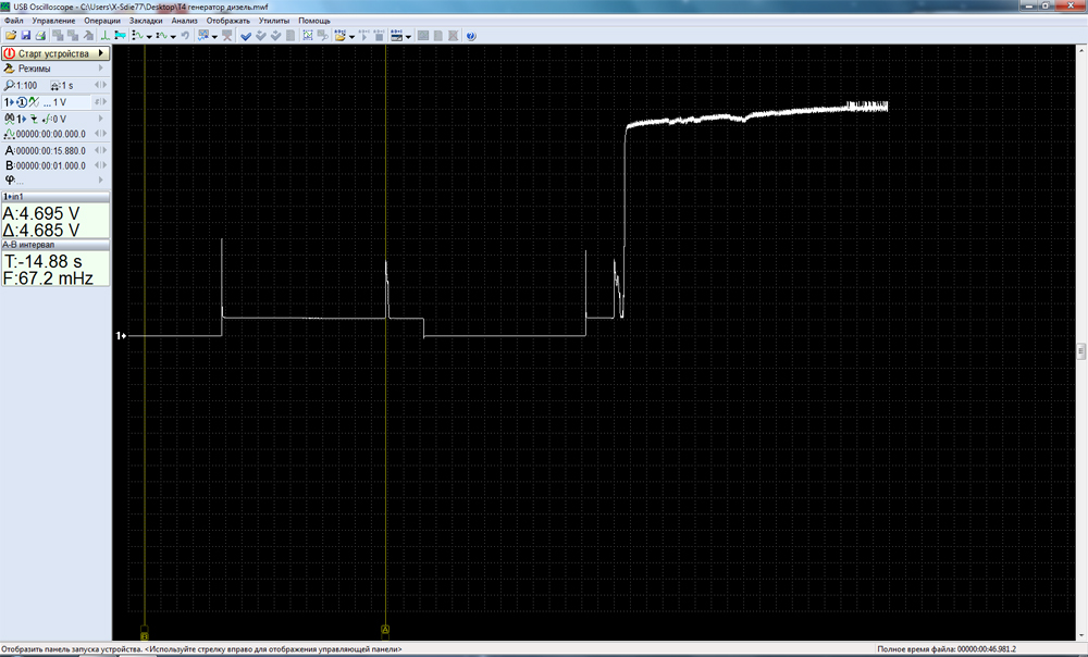

X-Side777 Опубликовано 29 января, 2015 Поделиться Опубликовано 29 января, 2015 Приветствую! Проблема такая. Starline a91 установил на t4 дизель без какой либо электроники. Контроль работающего двигателя взял с генератора +. Все работало нормально где то пол года. Теперь проблема, при прокрутке стартера прерывается запуск, пытается снова завести. Может со второго раза заведется может с третьего. При отключении серого провода от + генератора, стартер крутит нормально и заводит. Ссылка на комментарий Поделиться на другие сайты Поделиться

X-Side777 Опубликовано 31 января, 2015 Поделиться Опубликовано 31 января, 2015 В 29.01.2015 в 10:40, X-Side777 сказал: Приветствую! Проблема такая. Starline a91 установил на t4 дизель без какой либо электроники. Контроль работающего двигателя взял с генератора +. Все работало нормально где то пол года. Теперь проблема, при прокрутке стартера прерывается запуск, пытается снова завести. Может со второго раза заведется может с третьего. При отключении серого провода от + генератора, стартер крутит нормально и заводит. Решил проблему сам, спасибо всем. На этой машине у генератора есть вывод W и от этого вывода вместе с контактом D+ провод идет в блок предохранителей - Красный с черной полосой, подключил серый провод контроль двигателя к этому и запрограммировал как тахо. Проблема с запуском решилась. Ссылка на комментарий Поделиться на другие сайты Поделиться
