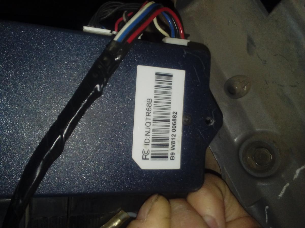

Nurbai Опубликовано 19 декабря, 2018 Поделиться Опубликовано 19 декабря, 2018 Помогите, пожалуйста, подобрать основной брелок для В9 в синем корпусе. Авто куплена с этой сигой без пультов.Проблема в том,что 5 шт. брелков с дисплеем не cмогли прописать(W809) купленных в разных местах. Простой синий прописался без заморочек. При прописке основного брелка процедура проходит как положено, но не открытвает-закрывает. Можеть проблема в том,что у них разные серии или версии? Вот фото моего блока. Ссылка на комментарий Поделиться на другие сайты Поделиться
Миру-beer Опубликовано 19 декабря, 2018 Поделиться Опубликовано 19 декабря, 2018 (изменено) От В9 диалог (он же в последствии А91) в старый В9 не пропишется. Отличить можно по языку иконок на дисплее брелка. Старый на английском, диалог на русском. Если не возможности глянуть на старый брелок можно определить по времени глушения авто при опущенном ручнике, диалог глохнет сразу, старый с задержкой 2-3 секунды. Так же при внешней идентичности не пишутся В6 в В9 и А61 в А91. Изменено 19 декабря, 2018 пользователем Миру-beer Ссылка на комментарий Поделиться на другие сайты Поделиться

Nurbai Опубликовано 20 декабря, 2018 Поделиться Опубликовано 20 декабря, 2018 (изменено) От В9 диалог (он же в последствии А91) в старый В9 не пропишется. Отличить можно по языку иконок на дисплее брелка. Старый на английском, диалог на русском. Если не возможности глянуть на старый брелок можно определить по времени глушения авто при опущенном ручнике, диалог глохнет сразу, старый с задержкой 2-3 секунды. Так же при внешней идентичности не пишутся В6 в В9 и А61 в А91. Авто с акпп, соответсвенно ручник не используется. Простой брелок от В9 twage( со слов продавца) прописался. По самому блоку, диалог или нет, отличии не найти? Изменено 20 декабря, 2018 пользователем Nurbai Ссылка на комментарий Поделиться на другие сайты Поделиться
Миру-beer Опубликовано 20 декабря, 2018 Поделиться Опубликовано 20 декабря, 2018 (изменено) Позвони в техподдержку старлайн, я думаю по серийному номеру скажут. Кстати доп брелок от В9 старого черный с тремя кнопками, диалог синий с двумя. Так что... Простой синий прописался без заморочек. ...как бы намекает. Пиши нового образца с русскими надписями или от А91. Изменено 20 декабря, 2018 пользователем Миру-beer Ссылка на комментарий Поделиться на другие сайты Поделиться
романыч48 Опубликовано 20 декабря, 2018 Поделиться Опубликовано 20 декабря, 2018 так вот это и смущает, Что именно? Запуск работает только когда штатка ПОЛНОСТЬЮ становится в охрану. Авто с акпп, соответсвенно ручник не используется. Простой брелок от В9 twage( со слов продавца) прописался. По самому блоку, диалог или нет, отличии не найти? блок на фото В9.. У В9диалог номер В91 или А91 ... Ссылка на комментарий Поделиться на другие сайты Поделиться
