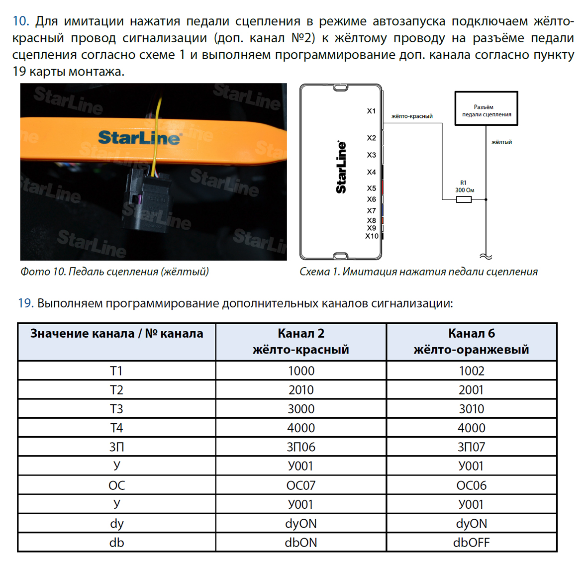

X-Side777 Опубликовано 15 декабря, 2014 Поделиться Опубликовано 15 декабря, 2014 (изменено) В 12.10.2014 в 06:11, романыч48 сказал: По поводу Гранты лучше делать через КАН\Лин... Ну а если 61\91 двойной импульс на открытие и дополнительно "-" через диод на концевик водителя Там достаточно через один провод подключить цз, с помощью резистора и будет ок. На калине 2 так делал. В 10.10.2014 в 17:56, Cmas сказал: Всем привет. Я работаю в "Фирменном установочном центре StarLine" могу помочь с разными проблемами и болячками возникающие во время установки и эксплуатации сигнализации, так что если кому нужна будет помощь обращайтесь. Здравствуйте! У меня проблема с Captiva 2013 года мкпп. Сигнализация A93 2CAN. Проблема с педалью сцепления. Подключил по карте Starline. Запуск работает, только вот когда заводишь с ключа надо ловить момент сцепления, а то стартер не крутит. То есть как раньше нажать в пол, не заводится. Что не так? резистор получился 310 ом. Изменено 15 декабря, 2014 пользователем X-Side777 Ссылка на комментарий Поделиться на другие сайты Поделиться
Cmas Опубликовано 16 декабря, 2014 Автор Поделиться Опубликовано 16 декабря, 2014 Как вы подключили цепи автозапуска? Точне что использовали? Если у вас остался свободный минусовой канал стартера то его можно кинуть на сцепление через резистор и тогда не придется настраивать доп канал. Но это я так просто на будущие. А по поводу вашей проблемы, скажу, что на сигнализациях Е90 и А93 есть такая проблема что на доп. Каналах иногда висит очень слабый минусовой потенциал, который может мешать запускать авто. Попробуйте поиграть с резистором. То есть уменьшить его на несколько значений. Например поставить 290-280-270 либо потом увеличить и тоже протестировать. Если мне не изменяет память, то я ставил около 200 и все работало хорошо. Ссылка на комментарий Поделиться на другие сайты Поделиться
X-Side777 Опубликовано 16 декабря, 2014 Поделиться Опубликовано 16 декабря, 2014 там у меня остался не использован плюс на стартер, я вот думаю, может поставить реле и через нормально разомкнутые контакты замыкать массу через резистор только во время автозапуска. Сегодня приедет машина. У меня сопротивление получилось где то 309 ом. Неужели из за этого проблема? Ссылка на комментарий Поделиться на другие сайты Поделиться
Cmas Опубликовано 18 декабря, 2014 Автор Поделиться Опубликовано 18 декабря, 2014 Здравствуйте! Ну как у вас обстоят дела с вашей проблемой? Все разрешилось? Ссылка на комментарий Поделиться на другие сайты Поделиться
X-Side777 Опубликовано 18 декабря, 2014 Поделиться Опубликовано 18 декабря, 2014 Пока нет. Машина приехала подключил через реле нормально разомкнутые контакты один к массе другой через резистор 300 ом к желтому проводу сцепления. Реле запитал от желто черного провода модуля запуска. В таком варианте запуск не работает. Провод от сцепления отключил, все равно нужно нажимать сцепление где то до половины,чтобы завести. Может педаль сцепления калибруется? Ссылка на комментарий Поделиться на другие сайты Поделиться
