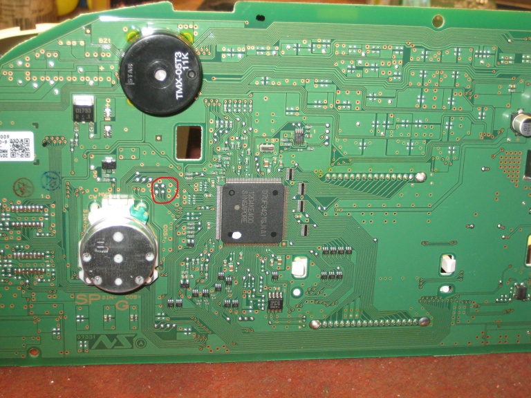

sas-78 Опубликовано 12 октября, 2014 Опубликовано 12 октября, 2014 В 12.10.2014 в 11:15, Geryy сказал: Такой щит? думаю у ТС именно этот и был!
Чеснок Опубликовано 14 октября, 2014 Автор Опубликовано 14 октября, 2014 В 12.10.2014 в 11:15, Geryy сказал: Такой щит? Точно такой. Дисплей на 4х винтах. Еепром под ним. В другом типе еепром справа от дисплея.
sas-78 Опубликовано 14 октября, 2014 Опубликовано 14 октября, 2014 В 14.10.2014 в 07:28, Чеснок сказал: В другом типе еепром справа от дисплея. этот вариант делается прекрасно по точкам, без снятия стрел

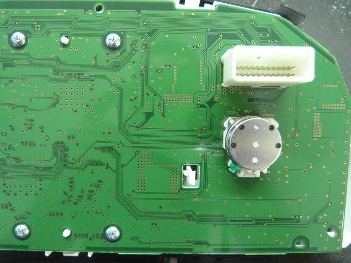

Geryy Опубликовано 14 октября, 2014 Опубликовано 14 октября, 2014 Здесь я так понимаю тоже есть точки для внутрисхемки. 1
smrodo Опубликовано 14 октября, 2014 Опубликовано 14 октября, 2014 Точки есть , но они под стрелками и на заднюю часть платы переходов нет . Получается стрелки все равно снимать

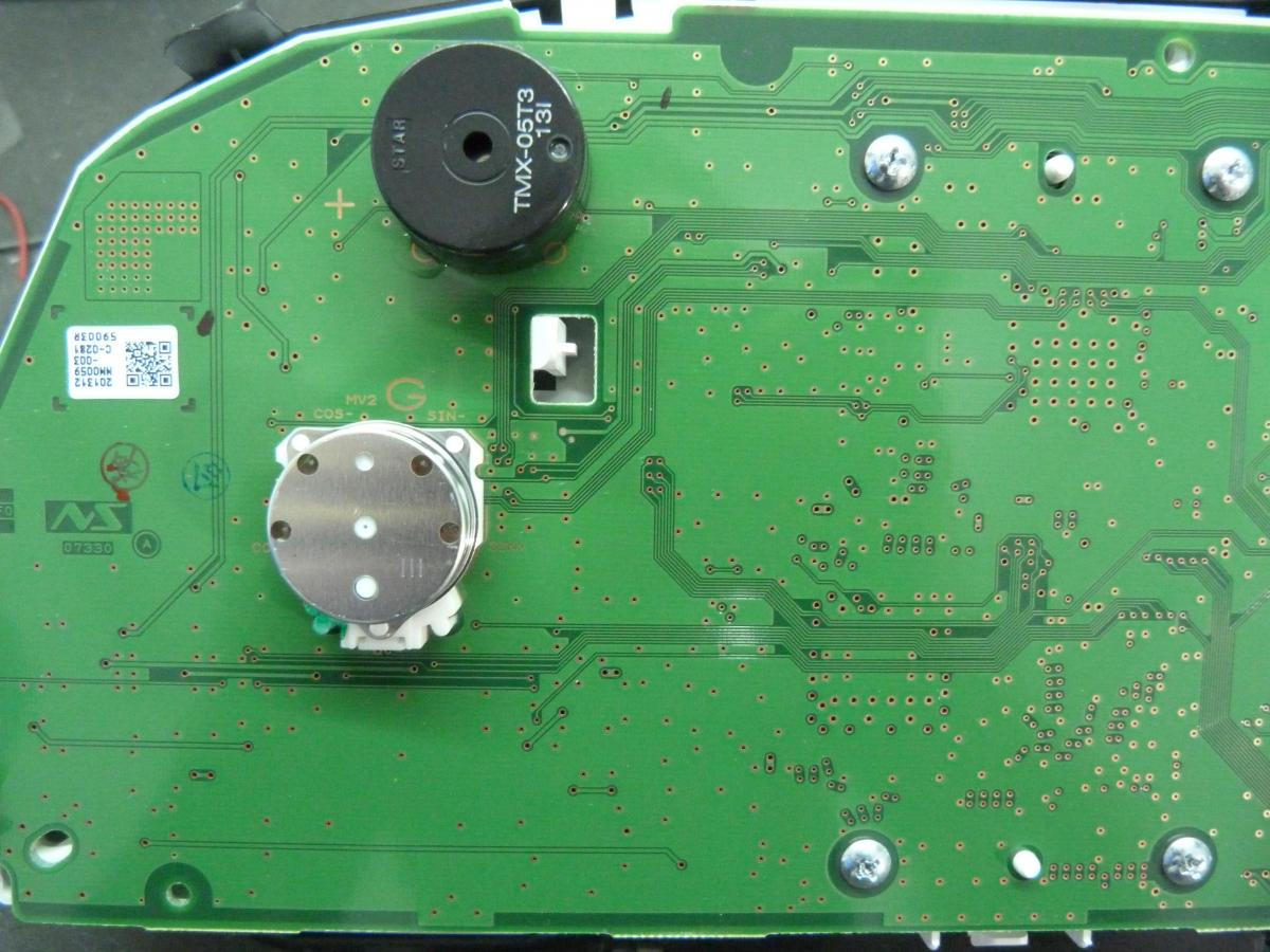

korona-2 Опубликовано 14 октября, 2014 Опубликовано 14 октября, 2014 Вот панель которую можно делать не разбирая
