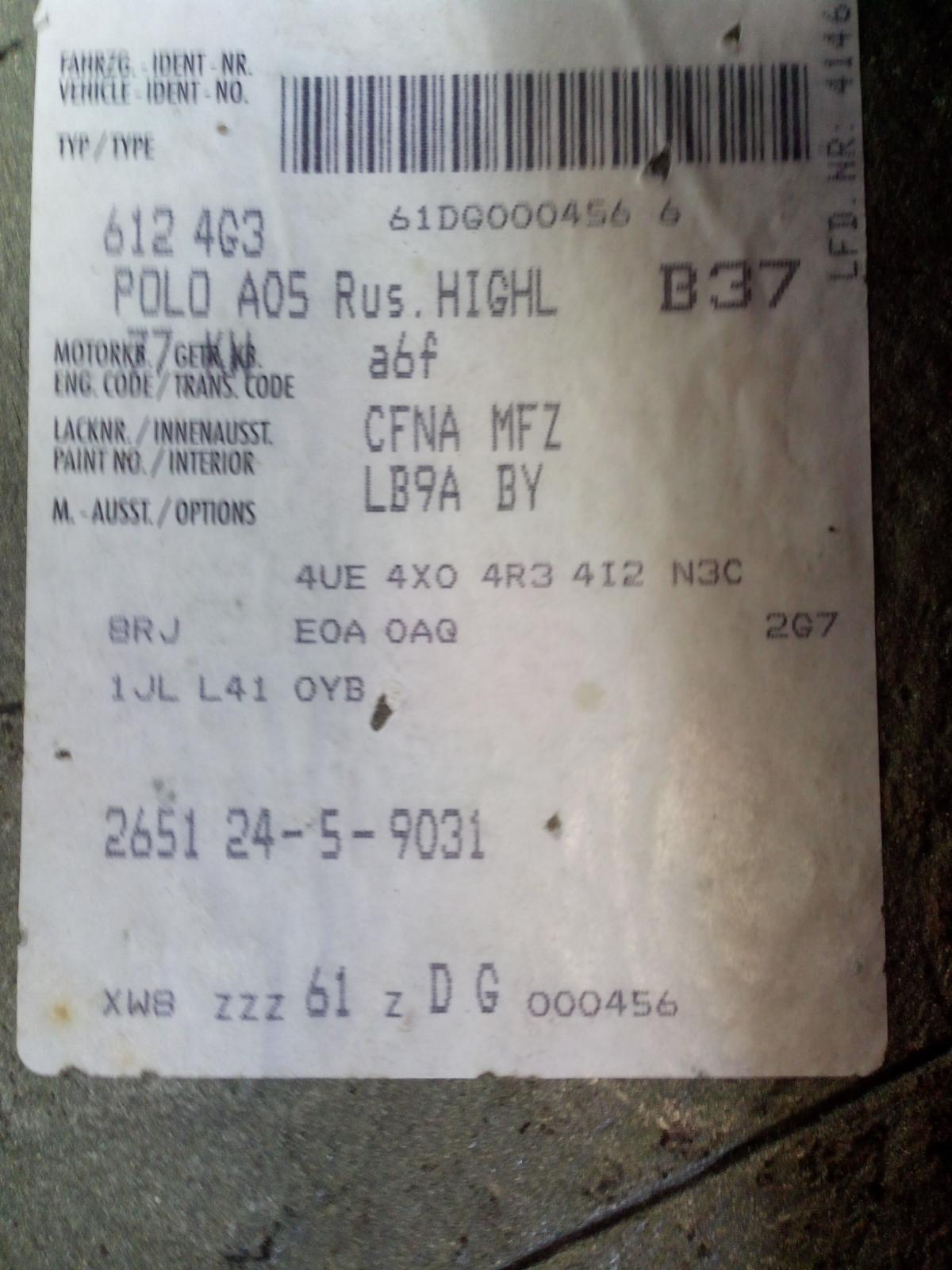

Esso Опубликовано 17 октября, 2014 Автор Поделиться Опубликовано 17 октября, 2014 Вопрос, на скрине бирки белой , как ее применить к кодировке ? Ссылка на комментарий Поделиться на другие сайты Поделиться

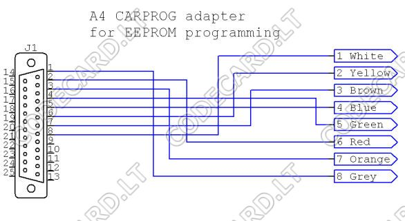

shirokov Опубликовано 17 октября, 2014 Поделиться Опубликовано 17 октября, 2014 (изменено) да , вот бы подкл к нему диги , в будущем клиент хочет ее смотать , конечно после поднятия абс получается дига сама с коммутирует под епром В аттаче схема подключения для Carprog. К клону Diga или Digiprog 3 не имеет ни малейшего отношения. Лучше нормальными программаторами читать такие вещи. Orange 5 или Iprog или Omega - оптимально. Изменено 17 октября, 2014 пользователем shirokov Ссылка на комментарий Поделиться на другие сайты Поделиться
Esso Опубликовано 17 октября, 2014 Автор Поделиться Опубликовано 17 октября, 2014 на офф сайте я так понял у них применяемость одна и таже http://www.codecard.lt/carprog/adapters/a4-carprog-eeprom-programmer-adapter/prod_54.html туда же и енигма Ссылка на комментарий Поделиться на другие сайты Поделиться

maxx343 Опубликовано 17 марта, 2015 Поделиться Опубликовано 17 марта, 2015 Кодировки АБС vag.doc может есть нужное. Ссылка на комментарий Поделиться на другие сайты Поделиться
Esso Опубликовано 17 марта, 2015 Автор Поделиться Опубликовано 17 марта, 2015 вот его наклейка Ссылка на комментарий Поделиться на другие сайты Поделиться
