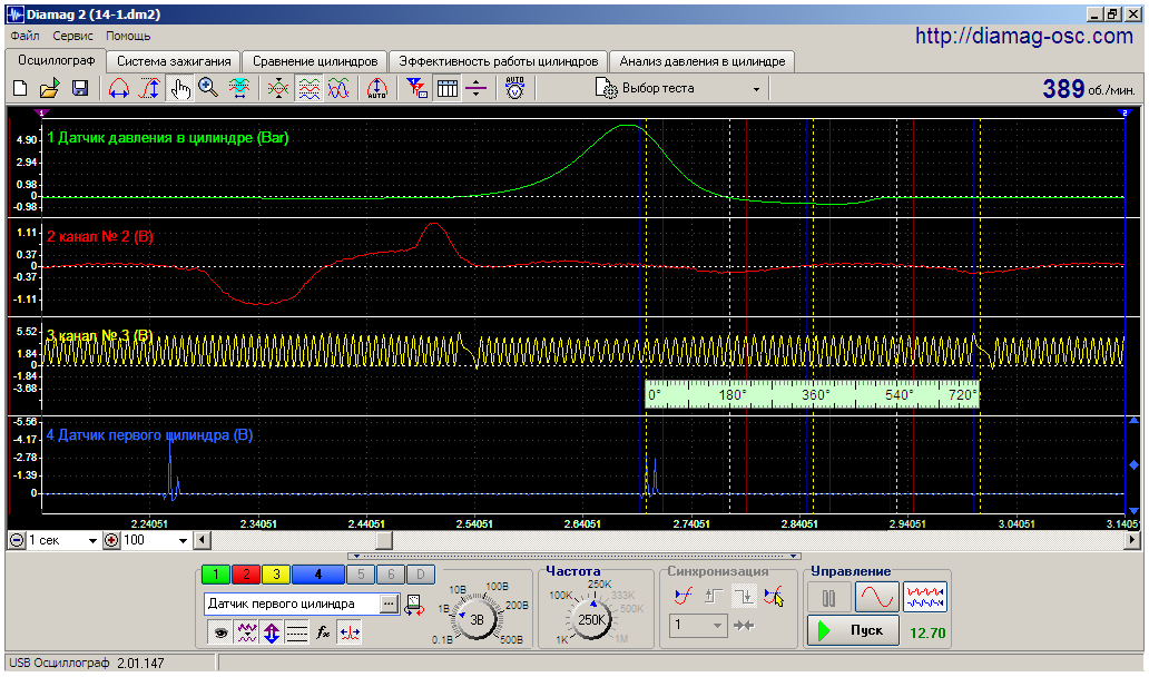

urri355 Опубликовано 14 октября, 2014 Поделиться Опубликовано 14 октября, 2014 Доброго времени суток.опишу проблемму-уаз булка змз 409 микас 11 е3 нырнул в ручей,хапнул воды в воздухан и случился с ним гидроудар в 3-4 цилиндрах,на одном загнуло шатун на другом палец(!)перебрали,собрали,крутить-признаков жизни не подает,бензом воняет.искра огонь,насос давит,на форсы импульсы идут.метки грм 250 раз проверены,все в норме,20-й зуб на датчике в вмт,компрессия на холодной прокрутке не дотягивает до 4бар,что может быть еще не так,малость голова уже кругом идет,еще сбивают с толку показания мотортестера.я для облегчения прокрутки свечи выкрутил,но и со свечами показания др с дд не совпадают в вмт,кто может прояснить?шпонку не провернуло,валы не перепутали,гидрики правда 9 штук мягкие,не могут они смуту наводить? Ссылка на комментарий Поделиться на другие сайты Поделиться

urri355 Опубликовано 15 октября, 2014 Автор Поделиться Опубликовано 15 октября, 2014 спасибо друзья за советы,ближе всего гидрики,при установке 9шт пальцем прожимаются.остальные колом стоят.все метки,и более того,положение всех кшм и грм запчастей на месте ,транспортира нет,но и так видно,куда кулачки глядят,правильно глядят,для запуска должно хватить))полтергейст!завел кое как сегодня с подгазовкой,плохо,неустойчиво работает,ниже примерно 1100 rpm глохнет,постоит еще ночь,попробуем погреть.может,продавит гидрики если нет,в тиски их тогда...сканер ничего плохого не видит.да,запускали без выхлопухи,7 литров воды оттуда вылилось,кислородники утонули))но они ведь на запуск не влияют? Ссылка на комментарий Поделиться на другие сайты Поделиться
