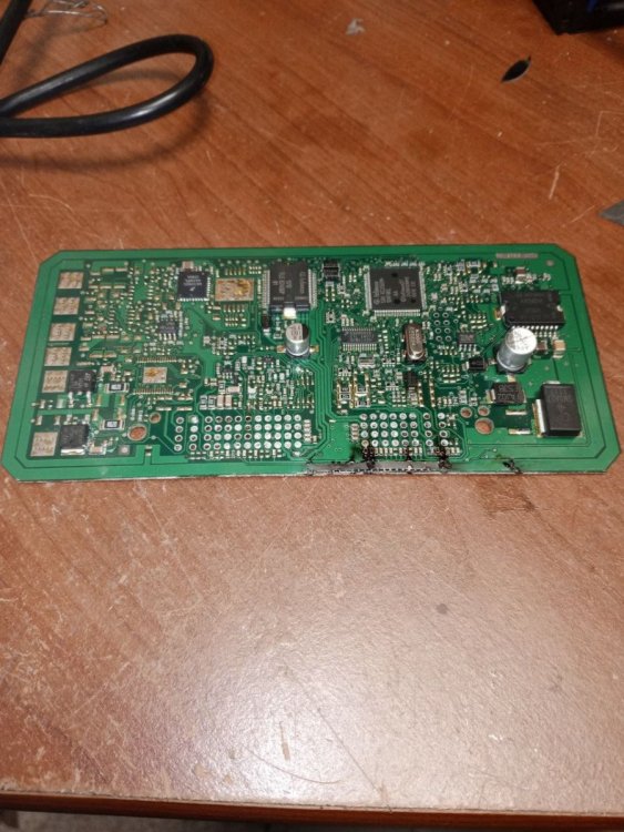

Sanho Опубликовано 20 декабря, 2017 Поделиться Опубликовано 20 декабря, 2017 (изменено) Принесли после сварочных работ.Стрельнула микросхема SS08SG16 вроде как стабилизатор напряжения,может есть у кого PDF нагуглить несмог.Или варианты замены. Изменено 20 декабря, 2017 пользователем Sanho Ссылка на комментарий Поделиться на другие сайты Поделиться
Dr.LUS Опубликовано 2 января, 2018 Поделиться Опубликовано 2 января, 2018 Это моторола MC9S08SH32 маска 1M07J, да и процессор наверное вышел из строя Ссылка на комментарий Поделиться на другие сайты Поделиться
