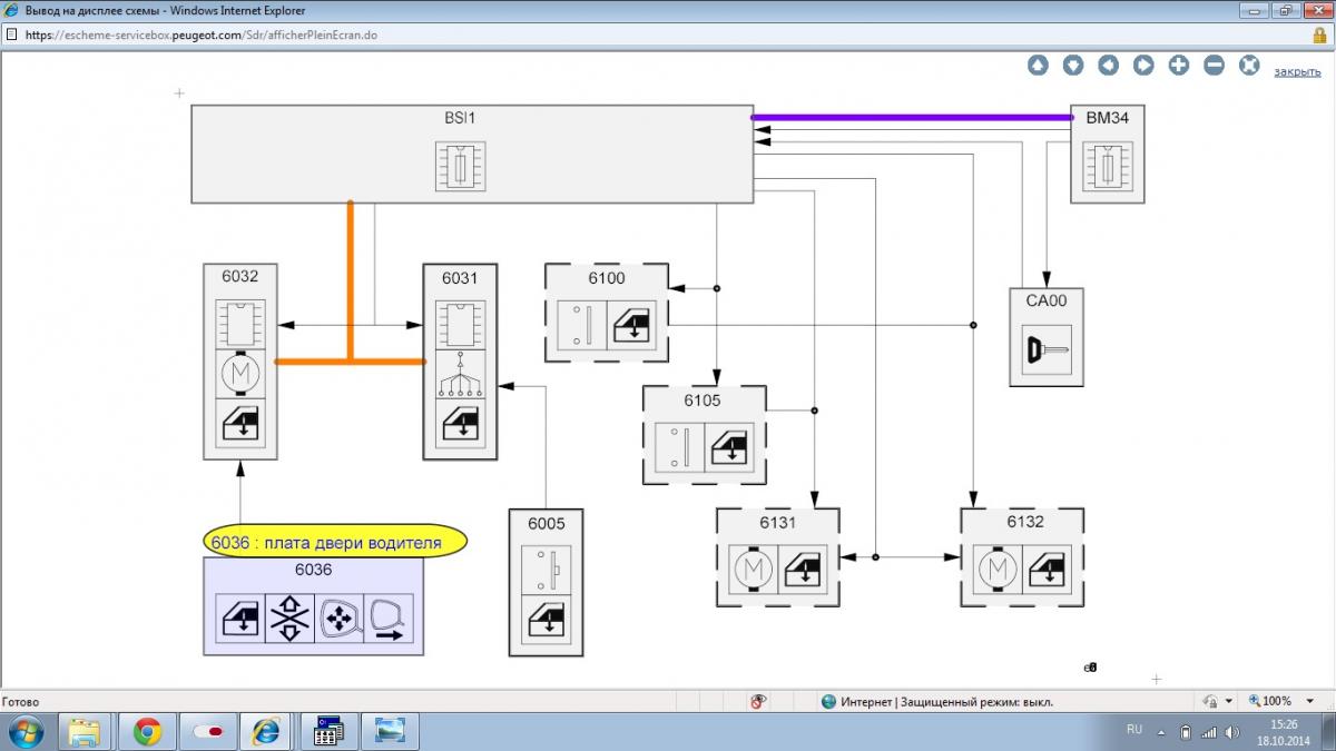

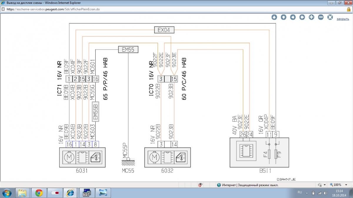

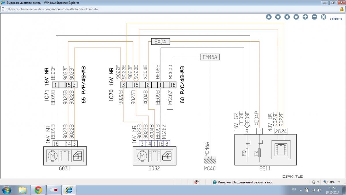

VadimF Опубликовано 16 октября, 2014 Поделиться Опубликовано 16 октября, 2014 (изменено) Здравствуйте. Нужна электро схема стеклоподъемников Peugeot 307-2003г. Буду признателен! Изменено 16 октября, 2014 пользователем VadimF Ссылка на комментарий Поделиться на другие сайты Поделиться

sanya_mtx Опубликовано 17 октября, 2014 Поделиться Опубликовано 17 октября, 2014 Здравствуйте. Нужна электро схема стеклоподъемников Peugeot 307-2003г. Буду признателен! Напиши вин или опр код Ссылка на комментарий Поделиться на другие сайты Поделиться
zbignev Опубликовано 17 октября, 2014 Поделиться Опубликовано 17 октября, 2014 Avtodata3.38 Вам в помощь, там всё есть Ссылка на комментарий Поделиться на другие сайты Поделиться
VadimF Опубликовано 17 октября, 2014 Автор Поделиться Опубликовано 17 октября, 2014 Напиши вин или опр код Завтра посмотрю. Спасибо. Ссылка на комментарий Поделиться на другие сайты Поделиться
VadimF Опубликовано 18 октября, 2014 Автор Поделиться Опубликовано 18 октября, 2014 VIN-VF33HNFUE83194265 Ссылка на комментарий Поделиться на другие сайты Поделиться
sanya_mtx Опубликовано 18 октября, 2014 Поделиться Опубликовано 18 октября, 2014 VIN-VF33HNFUE83194265 Ссылка на комментарий Поделиться на другие сайты Поделиться

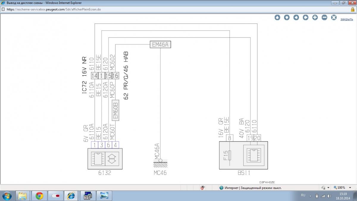

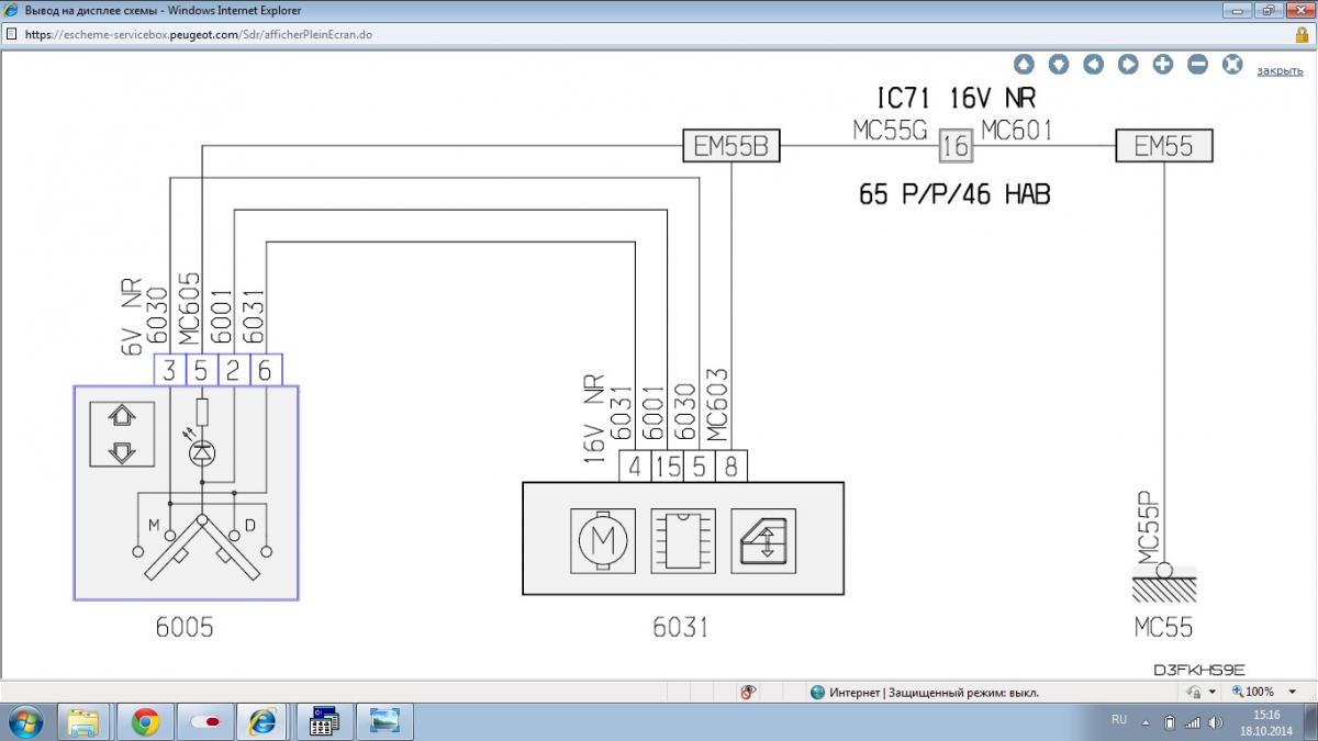

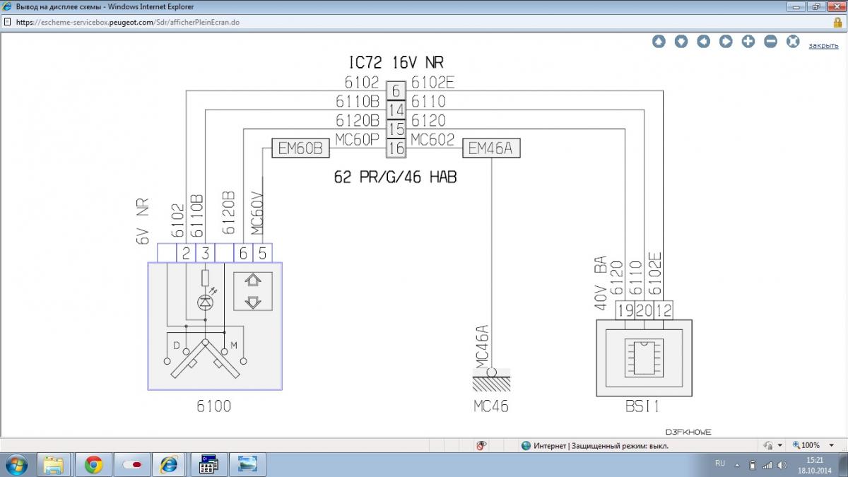

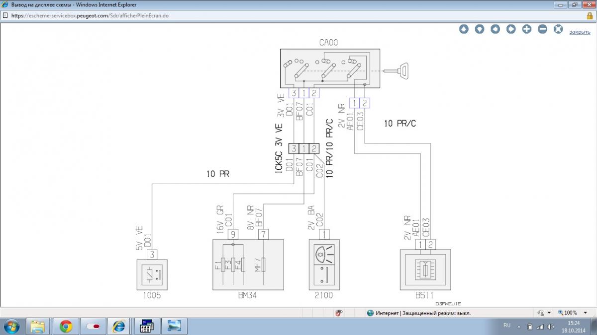

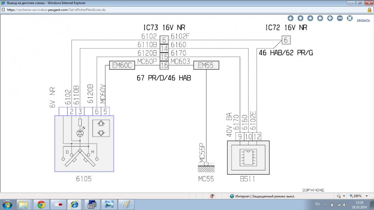

VadimF Опубликовано 19 октября, 2014 Автор Поделиться Опубликовано 19 октября, 2014 Спасибо! Ссылка на комментарий Поделиться на другие сайты Поделиться
