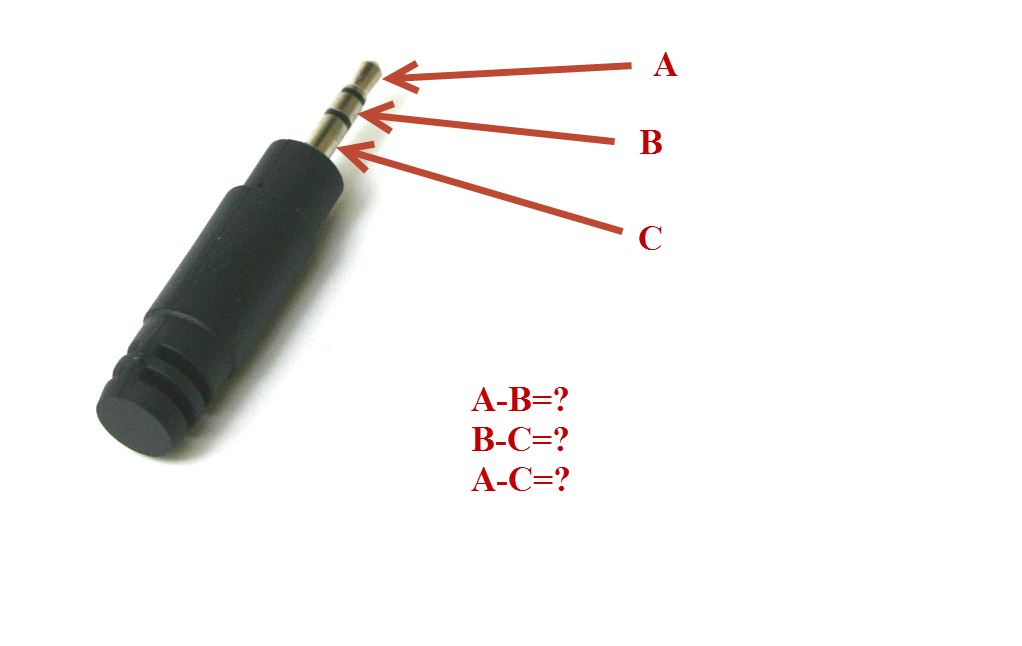

AlexeiB Опубликовано 25 апреля, 2015 Поделиться Опубликовано 25 апреля, 2015 У кого данный прибор в комплектации как на скрине- помогите пожалуста. Купил данный прибор, прибор приехал без заглушки ONлинии (на скрине) Соотв прибор не видит ПО ноутбука. Померьте пожалуйста сопротивление заглушки, что с чем там перемыкается, не могу информации найти. Нужно узнать наличие и величину сопротивлений буквенных контактов на скрине. Методом тыка действовать вообще не охото. Ссылка на комментарий Поделиться на другие сайты Поделиться
