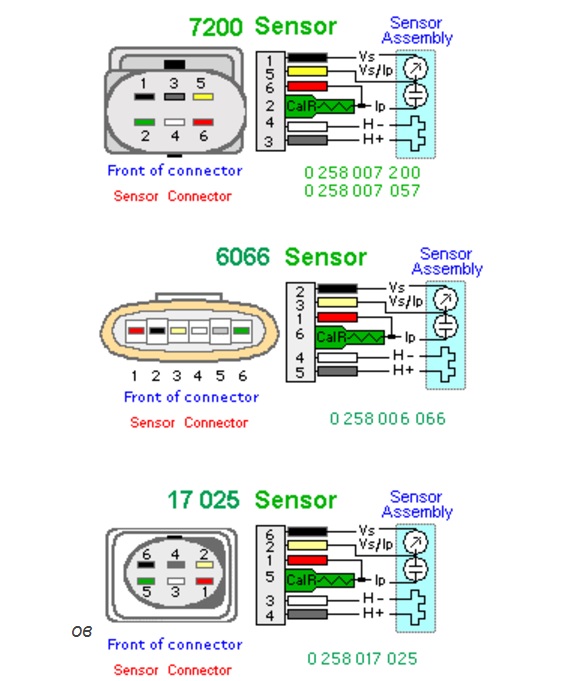

genasik466 Опубликовано 1 июня, 2017 Поделиться Опубликовано 1 июня, 2017 (изменено) и добавлю, после прошивки при подключенном датчике нужно в меню поменять тип LSU, иначе вечный прогрев и Е9 странно,я сначала прошил и выбрал 4.9,а потом только зонд приобрел,подключил и сразу заработало.кстати выкинул этот стремный разъем с инновейта под лямбду,запаял прям на плату провода.... если переходить с lsu 4.2 на 4.9 нужно что-то переделывать? или только выбираешь тип в лм-2? либо переходник за бабло у них брать,либо резать родной провод,либо как я сделал)) Изменено 1 июня, 2017 пользователем ECUFLASH.RU Ссылка на комментарий Поделиться на другие сайты Поделиться
Moskvich412 Опубликовано 10 июля, 2017 Поделиться Опубликовано 10 июля, 2017 Может кому пригодится, разъемы для переходника от LC-2 до LSU4.9 Разъем LSU4.9 - 4h0 973 713 Пин разъема LSU4.9 - N10 335 807 К LC-2,разъем - 43025-0800 micro fit Пин микро фит ^ - 43030-0001 И чтобы не возить с собой второй аккумулятор на питание LC-2 поставил два конденсатора металлопленочный 4.7мкФ 63В и емкостный 2200мкФ 25В и больше связь не обрывалась Ссылка на комментарий Поделиться на другие сайты Поделиться
diman85 Опубликовано 21 июля, 2017 Поделиться Опубликовано 21 июля, 2017 (изменено) подскажите пжлста. хочу перейти с 4.2 на 4.9.есть убитый 4.2 хочу из него сделать переходник и есть ответный разъем под 4.9.как это все кроссировать? сопоставлял по мануалам не заработало Изменено 21 июля, 2017 пользователем ECUFLASH.RU Ссылка на комментарий Поделиться на другие сайты Поделиться
diman85 Опубликовано 21 июля, 2017 Поделиться Опубликовано 21 июля, 2017 (изменено) вот нашлась кроссировка. все заработало по этой схеме.5 пин незадействован Изменено 21 июля, 2017 пользователем diman85 Ссылка на комментарий Поделиться на другие сайты Поделиться
