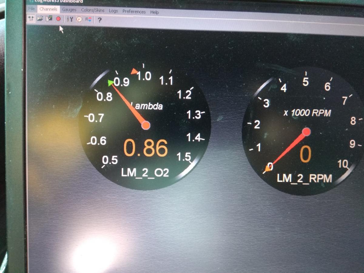

Магомедсах Опубликовано 25 июня, 2018 Поделиться Опубликовано 25 июня, 2018 всем здорова . ребята нужна помощь с шдк лм 2 . олт пишет нет данных с лс1 лм1 . меняю порты все так же нет данных .захожу в LogWorks 3 хочу соединиться есть три варианта ком порт 2 порт 5 и innovate usb Devise . подключается тока с последним с innovate usb Devise. как сделать так чтоб олт видел данные с шдк Ссылка на комментарий Поделиться на другие сайты Поделиться
max210876 Опубликовано 25 июня, 2018 Автор Поделиться Опубликовано 25 июня, 2018 олт чей? установите это SDKSetup.zip Ссылка на комментарий Поделиться на другие сайты Поделиться

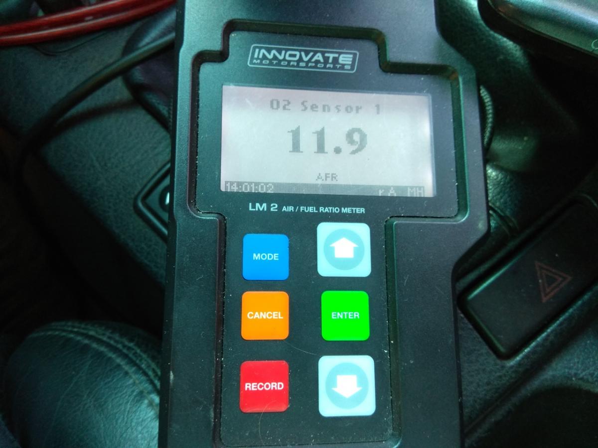

plast Опубликовано 3 февраля, 2019 Поделиться Опубликовано 3 февраля, 2019 Поднимаю тему своей проблемой. LM2 вкручиваю вместо УДК на выходе паука 4-2-1, дальше штатная выхлопная. Подсосов нет. На холостых и малых нагрузках показания адекватные. Если газ в пол, то в какой то момент (3-4-5 тыс об, в общем по разному) лямда улетает в небеса, до 3-4-5 и висит так до отсечки. Если в этот момент сбросить газ и LM2 покажет 20,9, и снова дать газ, то показания могут стать адекватными, а могут снова улететь в супербедную. Движок при всём этом работает нормально, провалов никаких нет. УДК на этом месте работает нормально, бедной смеси не видит. На что это похоже и как с этим бороться? Ссылка на комментарий Поделиться на другие сайты Поделиться
plast Опубликовано 4 февраля, 2019 Поделиться Опубликовано 4 февраля, 2019 Помыл в спирте, откалибровал, стал показывать адекват. Не знаю, надолго ли. Ссылка на комментарий Поделиться на другие сайты Поделиться
cvp Опубликовано 10 февраля, 2019 Поделиться Опубликовано 10 февраля, 2019 Попробуйте еще на машине,лучше бензиновой хорошенько прожарить его на оборотах под нагрузкой. Вообще рекомендую после каждого использования перед снятием его с авто, хорошенько прожечь машинку. Не будет засираться. Ну и перед установкой, смотреть на выхлопную трубу машины-если двиг жрет масло и труба в жирной копоти, лучше отказаться от такой машины. Ссылка на комментарий Поделиться на другие сайты Поделиться
