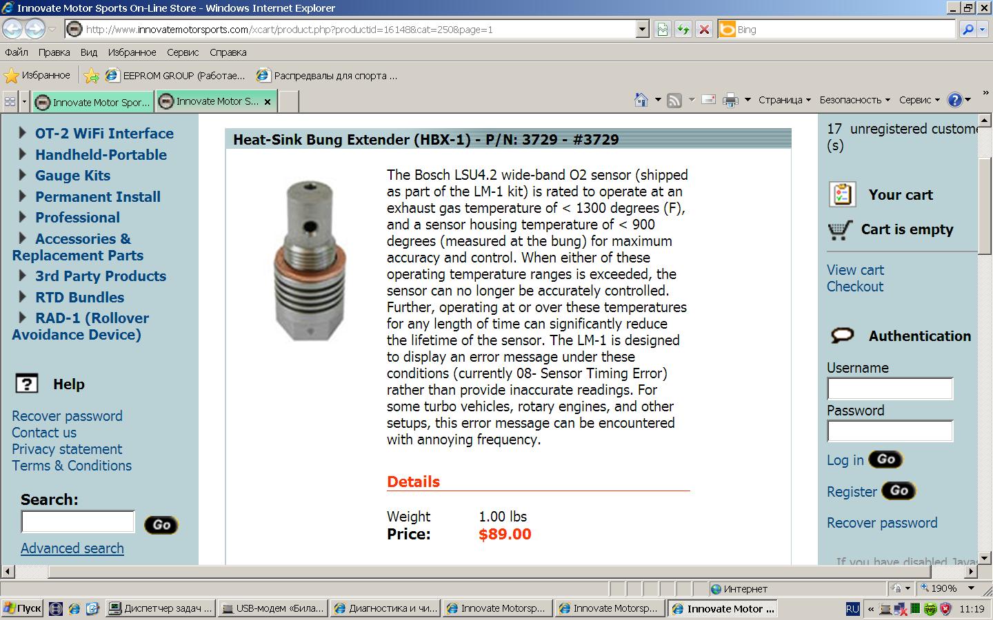

bif Опубликовано 21 июля, 2010 Поделиться Опубликовано 21 июля, 2010 А как быть если перегрев наоборот кажет? Если зонд вкручивается в катоколлектор, и действительно есть перегрев, посмотрите на картинку. Я использую самодельный девайс по аналогии с фирменным, подобрал высокую гайку с резьбой ,как на зонде, отрезал башку от датчика кислорода, и сварил через переходное кольцо. Всё из подручных материалов. 1 1 Ссылка на комментарий Поделиться на другие сайты Поделиться

pavel1970 Опубликовано 10 октября, 2010 Поделиться Опубликовано 10 октября, 2010 (изменено) Если зонд вкручивается в катоколлектор, и действительно есть перегрев, посмотрите на картинку. Я использую самодельный девайс по аналогии с фирменным, подобрал высокую гайку с резьбой ,как на зонде, отрезал башку от датчика кислорода, и сварил через переходное кольцо. Всё из подручных материалов. А где взять это приблуду что бы LC-1 не перегривалось. Все вопрос снят все нашел. Изменено 10 октября, 2010 пользователем pavel1970 Ссылка на комментарий Поделиться на другие сайты Поделиться
