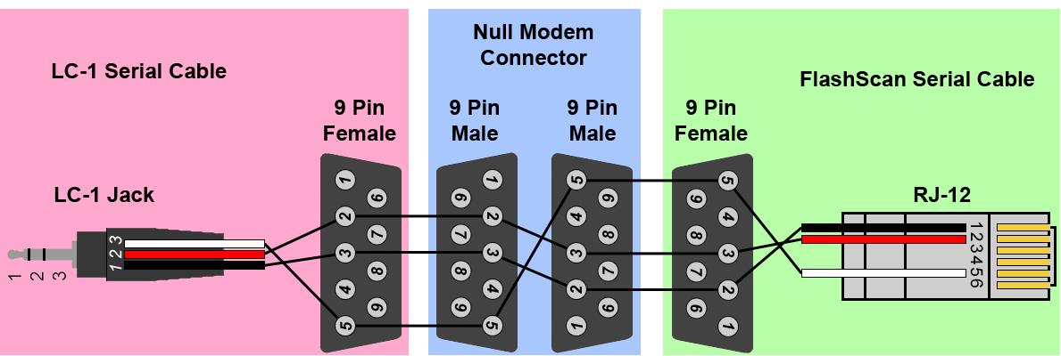

malish Опубликовано 17 июля, 2013 Поделиться Опубликовано 17 июля, 2013 Нашел схемку кабеля для лц 1, господа владельцы, кто может прозвонить свой кабель и сверить со схемой, за одно заглушку 2.5джек прозвоните. Буду очень признателен Ссылка на комментарий Поделиться на другие сайты Поделиться
phantom Опубликовано 18 июля, 2013 Поделиться Опубликовано 18 июля, 2013 у меня так Ссылка на комментарий Поделиться на другие сайты Поделиться
nerd Опубликовано 18 июля, 2013 Поделиться Опубликовано 18 июля, 2013 у меня так же как и фантома терминатную заглушку проипал давно, вместо нее спаял вкучу черный и красный(зеленый остался в воздухе) провод отрезав гнездо Ссылка на комментарий Поделиться на другие сайты Поделиться

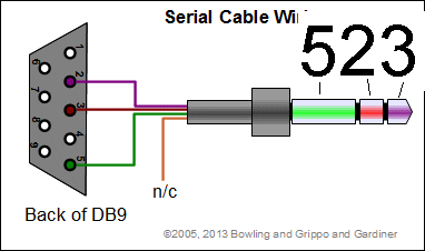

malish Опубликовано 18 июля, 2013 Поделиться Опубликовано 18 июля, 2013 Огромное спасибо, вот порывшись на каком то зарубежном форуме и благодаря Вам нашел правильную схему кабеля.. Для подключения к ком и сканеру.... Радиоэлементов там нет,тупо коннекторы и провода(и за что только просят 20 баксов?)Может кому пригодиться... Ссылка на комментарий Поделиться на другие сайты Поделиться
