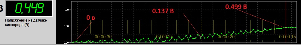

LUTOR Опубликовано 20 октября, 2014 Автор Поделиться Опубликовано 20 октября, 2014 (изменено) Димарик_222 Добрый вечер! На ХХ подтраивает немного, потрясывает двигатель. В движении вяло разгоняется. ДК менял примерно 4 месяца назад. Сделал еще одну диагностику, двигатель остыл до тёплого, я перед поездкой включаю диагностику. Поворачиваю ключ, включаю ПО, значение ДК 0.499 В, завожу... в течении 15 секунд напряжение падает до 0 Вольт. Приложил график. Завтра попробую заглушить отверстия Изменено 20 октября, 2014 пользователем LUTOR Ссылка на комментарий Поделиться на другие сайты Поделиться
magino Опубликовано 20 октября, 2014 Поделиться Опубликовано 20 октября, 2014 Сделал еще одну диагностику....я перед поездкой включаю диагностику. Чем перед каждой поездкой "включать диагностику", не проще один раз сьездить к специалисту, тем более земляк уже ответил в ветке. Ссылка на комментарий Поделиться на другие сайты Поделиться
