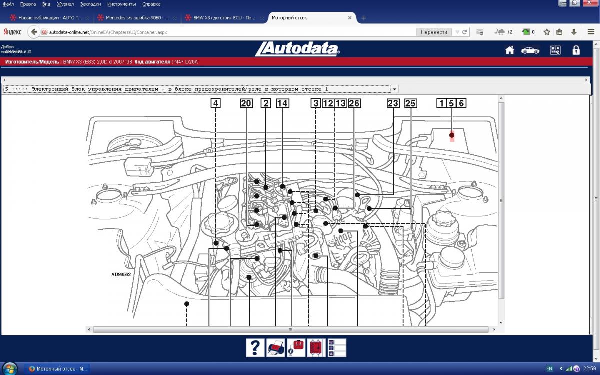

JohnFirst Опубликовано 20 октября, 2014 Поделиться Опубликовано 20 октября, 2014 BMW X3 2008 год , 2.0 дизель . Где стоит мозг ? Ссылка на комментарий Поделиться на другие сайты Поделиться
imdarius Опубликовано 20 октября, 2014 Поделиться Опубликовано 20 октября, 2014 BMW X3 2008 год , 2.0 дизель . Где стоит мозг ? Ссылка на комментарий Поделиться на другие сайты Поделиться

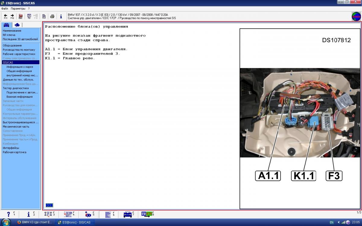

petrovich_j Опубликовано 20 октября, 2014 Поделиться Опубликовано 20 октября, 2014 тут смотри Ссылка на комментарий Поделиться на другие сайты Поделиться
JohnFirst Опубликовано 20 октября, 2014 Автор Поделиться Опубликовано 20 октября, 2014 Большое спасибо . Ссылка на комментарий Поделиться на другие сайты Поделиться
