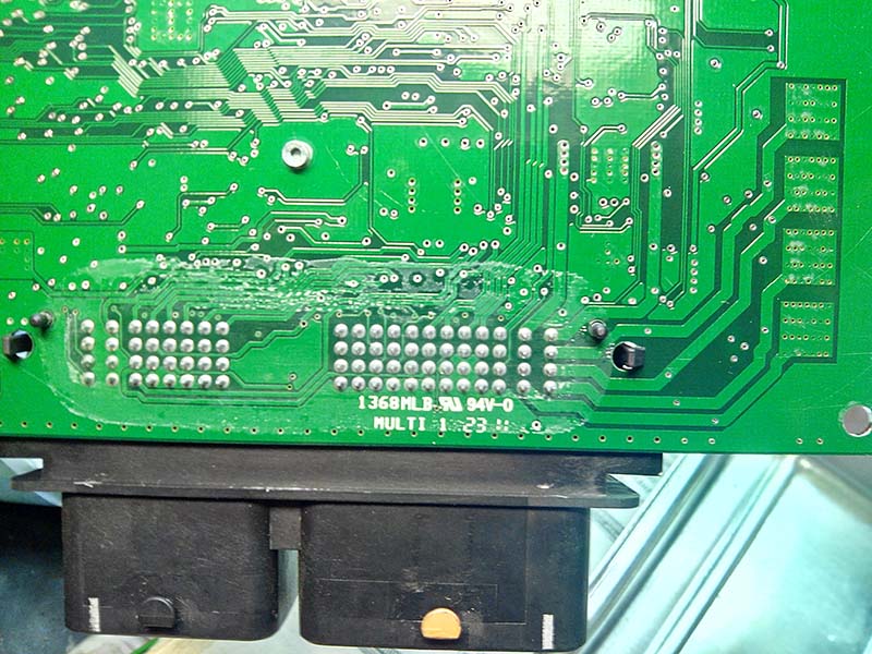

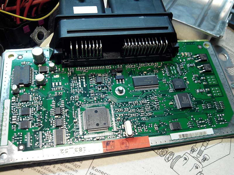

pavel63diag Опубликовано 22 октября, 2014 Автор Опубликовано 22 октября, 2014 Благодарен за советы. Сегодня был занят другим автомобилем, успел осмотреть только ЭБУ. Вот отсверлил подложку там на фотке видно что вокруг паек от ног ЭБУ след какой то, но контакты с виду норм и по дорожкам прозвонились. Думаю дело не в этом. То что советовали всё сделаю и отпишусь. Мне бы ещё информацию: схему, проверку данных элементов и адаптация ДЗ как проводится. Если есть угостите ссылочками.

snn Опубликовано 22 октября, 2014 Опубликовано 22 октября, 2014 В 22.10.2014 в 15:49, Fast сказал: Пропуски зажигания---регулировка клапанов, зазор 0,4 по кругу. Не пойдёт. 0.4... 0.45 только для выпускных. Впускные 0.2...0.25 надо бы. В 22.10.2014 в 15:49, Fast сказал: Модуль зажигания Нет на Калине такого, и не было. В 22.10.2014 в 17:16, pavel63diag сказал: вокруг паек от ног ЭБУ след какой то Это безотмывочный флюс, с которым на Итэлме паяли разъём. Не есть признак попадания воды или антифриза. Действительно, блок без следов ОЖ или воды, но лично мне ошибка P0645 встречалась только из - за ОЖ в ЭБУ. ЭБУ надо бы подменить, и потом выводы делать.
