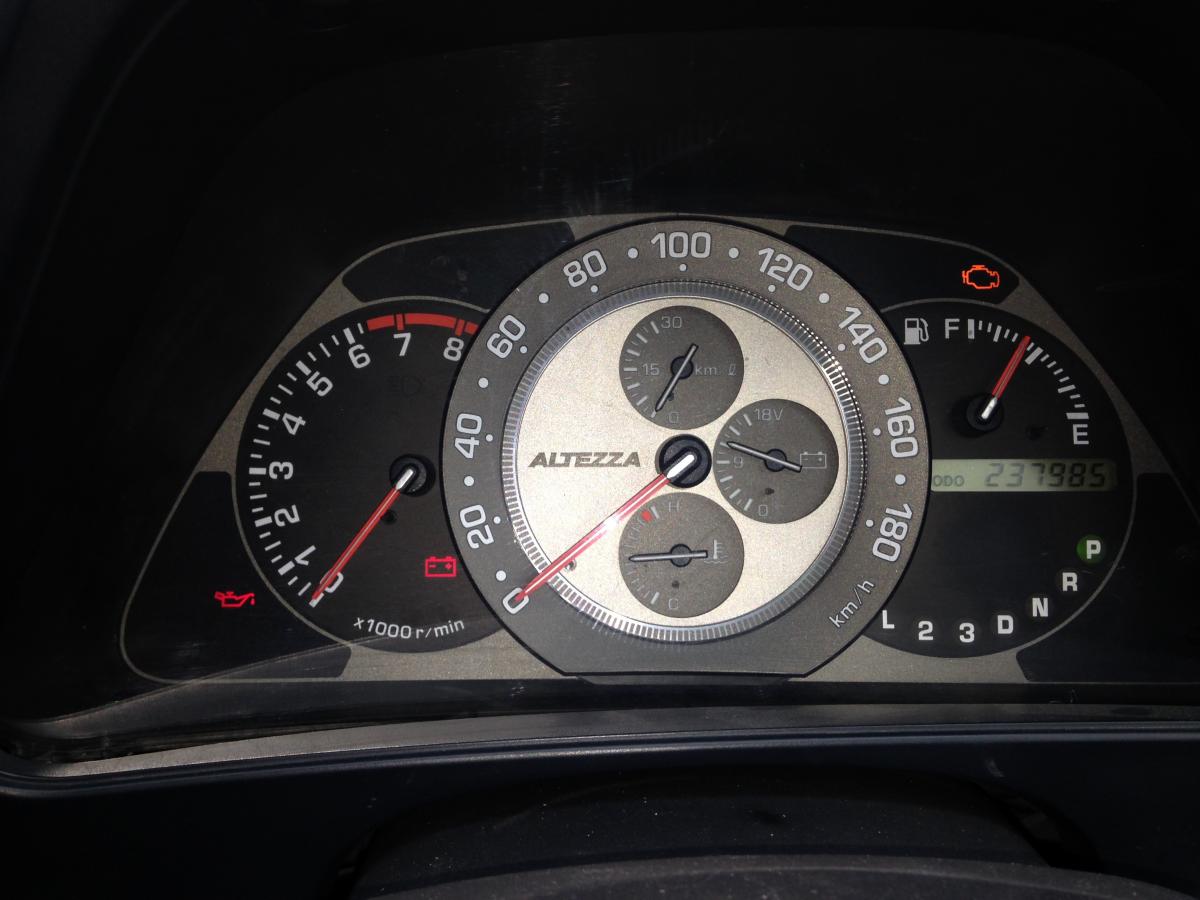

evgen022 Опубликовано 22 октября, 2014 Поделиться Опубликовано 22 октября, 2014 (изменено) Привет всем,смотал пробег на Toyota Altezza Gita 83800-53290 внутрисхемно ,UPA S,теперь постоянно мигает на селекторе коробки автомат щитка та буква на которой стоит рычаг т.е P-R-N-D-2-1, в остальном всё работает в идеале,есть подозрения, что подпортил дамп первой 93с46 ,там их оказывается 2, обе стоят рядом с процем,всё было залито лаком, поэтому убрав лак и увидев 93с46 решил что это то что нужно, после этого пробовал выпаивать обе,перезаливать дампы родные и от других машин,всё одно моргают светодиоды,буду благодарен за дамп с первой микры,где нет пробега.Год назад сматывал точно такую же , всё было без проблем,от неё дамп пробовал - не помогло. Вот родной дамп с пробегом altezza 93C46 237920km СЧИТАТЬ КАК LEXUS IS 200.bin второй дамп без пробега (его и ищу ) вторая 93с46 с щитка.bin Изменено 22 октября, 2014 пользователем evgen022 Ссылка на комментарий Поделиться на другие сайты Поделиться
kotin Опубликовано 22 октября, 2014 Поделиться Опубликовано 22 октября, 2014 родной правельный, второй косячный всё затёр! сколько надо? В 22.10.2014 в 16:39, evgen022 сказал: Привет всем,смотал пробег на Toyota Altezza Gita 83800-53290 внутрисхемно ,UPA S,теперь постоянно мигает на селекторе коробки автомат щитка та буква на которой стоит рычаг т.е P-R-N-D-2-1, в остальном всё работает в идеале,есть подозрения, что подпортил дамп первой 93с46 ,там их оказывается 2, обе стоят рядом с процем,всё было залито лаком, поэтому убрав лак и увидев 93с46 решил что это то что нужно, после этого пробовал выпаивать обе,перезаливать дампы родные и от других машин,всё одно моргают светодиоды,буду благодарен за дамп с первой микры,где нет пробега.Год назад сматывал точно такую же , всё было без проблем,от неё дамп пробовал - не помогло. Вот родной дамп с пробегом altezza 93C46 237920km СЧИТАТЬ КАК LEXUS IS 200.bin второй дамп без пробега (его и ищу ) вторая 93с46 с щитка.bin Ссылка на комментарий Поделиться на другие сайты Поделиться
evgen022 Опубликовано 22 октября, 2014 Автор Поделиться Опубликовано 22 октября, 2014 В 22.10.2014 в 17:11, kotin сказал: родной правельный, второй косячный всё затёр! сколько надо? Да мне не надо пресчёт,мне надо дамп с микры в которой информации о пробеге вообще нет,там в щитке 93с46 2шт стоят поэтому дампы разные,оба дампа не правленные. Ссылка на комментарий Поделиться на другие сайты Поделиться
smrodo Опубликовано 22 октября, 2014 Поделиться Опубликовано 22 октября, 2014 Не надо было 2-ю eeprom трогать . Здесь только одна пишется Ссылка на комментарий Поделиться на другие сайты Поделиться
evgen022 Опубликовано 22 октября, 2014 Автор Поделиться Опубликовано 22 октября, 2014 (изменено) В 22.10.2014 в 18:16, smrodo сказал: Не надо было 2-ю eeprom трогать . Здесь только одна пишется Теперь конечно понял,залито всё синим лаком было сильно,вот и ошибся, на соседнем форуме 1в1 такая же проблема у леворукого близнеца этой машины была: """"Добрый вечер,разыскиваю оба дампа от панели 83800 53090 KA,память 93с46 ,или пару от панели Lexus IS200 можнос другим номером для пробы,в моем случае моргают индикаторы коробки и не показывает прибор расходомера.Спасибо"""" У той что я мотал так же расходомер на одном месте стоит. Изменено 22 октября, 2014 пользователем evgen022 Ссылка на комментарий Поделиться на другие сайты Поделиться
kotin Опубликовано 22 октября, 2014 Поделиться Опубликовано 22 октября, 2014 ну дак есть оригинал второй микры? залей обратно и правь первую, а если похерил то донор в помощь Ссылка на комментарий Поделиться на другие сайты Поделиться
evgen022 Опубликовано 22 октября, 2014 Автор Поделиться Опубликовано 22 октября, 2014 В 22.10.2014 в 18:40, kotin сказал: ну дак есть оригинал второй микры? залей обратно и правь первую, а если похерил то донор в помощь Скорее всего похерил,поэтому и ищу,донора трудно найти. Ссылка на комментарий Поделиться на другие сайты Поделиться
kotin Опубликовано 22 октября, 2014 Поделиться Опубликовано 22 октября, 2014 В 22.10.2014 в 18:43, evgen022 сказал: Скорее всего похерил,поэтому и ищу,донора трудно найти. присмотке эту микру не трогают, поэтому и нет этова дампа аесли кто по запарке тронул то и оригинал сохранившийся назад в микру и с пляжа лишний мусор! только донор тебе поможет или разбор Ссылка на комментарий Поделиться на другие сайты Поделиться
evgen022 Опубликовано 22 октября, 2014 Автор Поделиться Опубликовано 22 октября, 2014 В 22.10.2014 в 18:53, kotin сказал: присмотке эту микру не трогают, поэтому и нет этова дампа аесли кто по запарке тронул то и оригинал сохранившийся назад в микру и с пляжа лишний мусор! только донор тебе поможет или разбор Посмотрим,я иногда тоже людям помогал чем мог, у меня база не маленькая по дампам и машина такая лично у меня была,знал бы слил. Ссылка на комментарий Поделиться на другие сайты Поделиться
kotin Опубликовано 22 октября, 2014 Поделиться Опубликовано 22 октября, 2014 сохроняй оригинал всегда! золотое правило Ссылка на комментарий Поделиться на другие сайты Поделиться
evgen022 Опубликовано 22 октября, 2014 Автор Поделиться Опубликовано 22 октября, 2014 В 22.10.2014 в 19:02, kotin сказал: сохроняй оригинал всегда! золотое правило Сохраняю всегда,видно криво считалось,или еще какой то косяк. Ссылка на комментарий Поделиться на другие сайты Поделиться
smrodo Опубликовано 23 октября, 2014 Поделиться Опубликовано 23 октября, 2014 1 дамп 100% нормальный - сравнил со своим (байт в байт совпадает) Ссылка на комментарий Поделиться на другие сайты Поделиться
evgen022 Опубликовано 23 октября, 2014 Автор Поделиться Опубликовано 23 октября, 2014 В 23.10.2014 в 05:05, smrodo сказал: 1 дамп 100% нормальный - сравнил со своим (байт в байт совпадает) Мне второй надо,таких как первый у меня уже штук 20 Ссылка на комментарий Поделиться на другие сайты Поделиться
evgen022 Опубликовано 26 октября, 2014 Автор Поделиться Опубликовано 26 октября, 2014 Всем привет вопрос с машиной решён, Всё работает как надо, огромное спасибо sokrat который любезно предоставил дамп от второй микросхемы 93с46, в которой нет пробега вот дамп 93с46 Т.Altezza 83800-53240.rar Ссылка на комментарий Поделиться на другие сайты Поделиться
