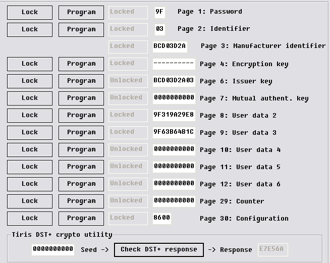

emz Опубликовано 24 октября, 2014 Поделиться Опубликовано 24 октября, 2014 Сергей, дампик не вычитывал? глянуть бы.. и скрин ключика " рабочего" Ссылка на комментарий Поделиться на другие сайты Поделиться
koroleg3 Опубликовано 24 октября, 2014 Поделиться Опубликовано 24 октября, 2014 Дампы ничем не отличаются от тойотовских, кроме первого пейджа 78 Ссылка на комментарий Поделиться на другие сайты Поделиться
emz Опубликовано 25 октября, 2014 Поделиться Опубликовано 25 октября, 2014 Олег , знаю что не отличаются , да и 9F ещё был пейдж.))) я про 8й пейдж имею ввиду.. сам же знаешь,что можно сделать и что при этом происходит, Ссылка на комментарий Поделиться на другие сайты Поделиться

ovs Опубликовано 26 октября, 2014 Поделиться Опубликовано 26 октября, 2014 Олег , знаю что не отличаются , да и 9F ещё был пейдж.))) я про 8й пейдж имею ввиду.. сам же знаешь,что можно сделать и что при этом происходит, Если ключик полностью рабочий, т.е. работает remote и keyless, то c P8 ничего не намутишь. Надо смотреть дампы, может туда тойтовский ключ полностью закинули, работать будет, но проверку не пройдет Ссылка на комментарий Поделиться на другие сайты Поделиться

Maloi Опубликовано 26 октября, 2014 Автор Поделиться Опубликовано 26 октября, 2014 хм... и пароль не просит не фига... пишу абритусом в режиме пастру. если выбирать систему не как кейлес, то просит пароль, перебрал все известные, не один не подошёл. Ссылка на комментарий Поделиться на другие сайты Поделиться
Maloi Опубликовано 26 октября, 2014 Автор Поделиться Опубликовано 26 октября, 2014 (изменено) процедура поехала, да вот загвоздка, новый ключ все равно не хочет. из-за того что первые пейджи разные ? Изменено 26 октября, 2014 пользователем Maloi Ссылка на комментарий Поделиться на другие сайты Поделиться
