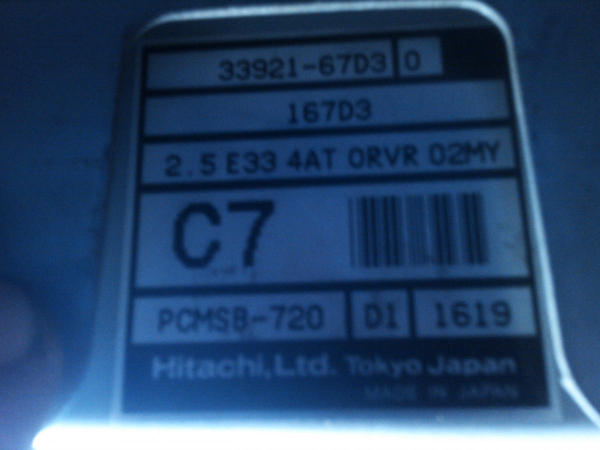

JohnFirst Опубликовано 24 октября, 2014 Поделиться Опубликовано 24 октября, 2014 Что за блок и чем читать , писать ? Suzuki Grand Vitara 2002 2.5 америкос . Ссылка на комментарий Поделиться на другие сайты Поделиться
ALEX Опубликовано 24 октября, 2014 Поделиться Опубликовано 24 октября, 2014 HITACHI SH7055 http://ecuflash.ru/forum/index.php?/topic/74-ecuf-flasher/ Ссылка на комментарий Поделиться на другие сайты Поделиться
убивашка Опубликовано 26 октября, 2014 Поделиться Опубликовано 26 октября, 2014 Там митсубиши вроде, я пиасини читал и писал такую, но там КС и пиасини не считает ее. Ссылка на комментарий Поделиться на другие сайты Поделиться
ALEX Опубликовано 27 октября, 2014 Поделиться Опубликовано 27 октября, 2014 Там митсубиши вроде, я пиасини читал и писал такую, но там КС и пиасини не считает ее. на фото блок Hitachi Ссылка на комментарий Поделиться на другие сайты Поделиться

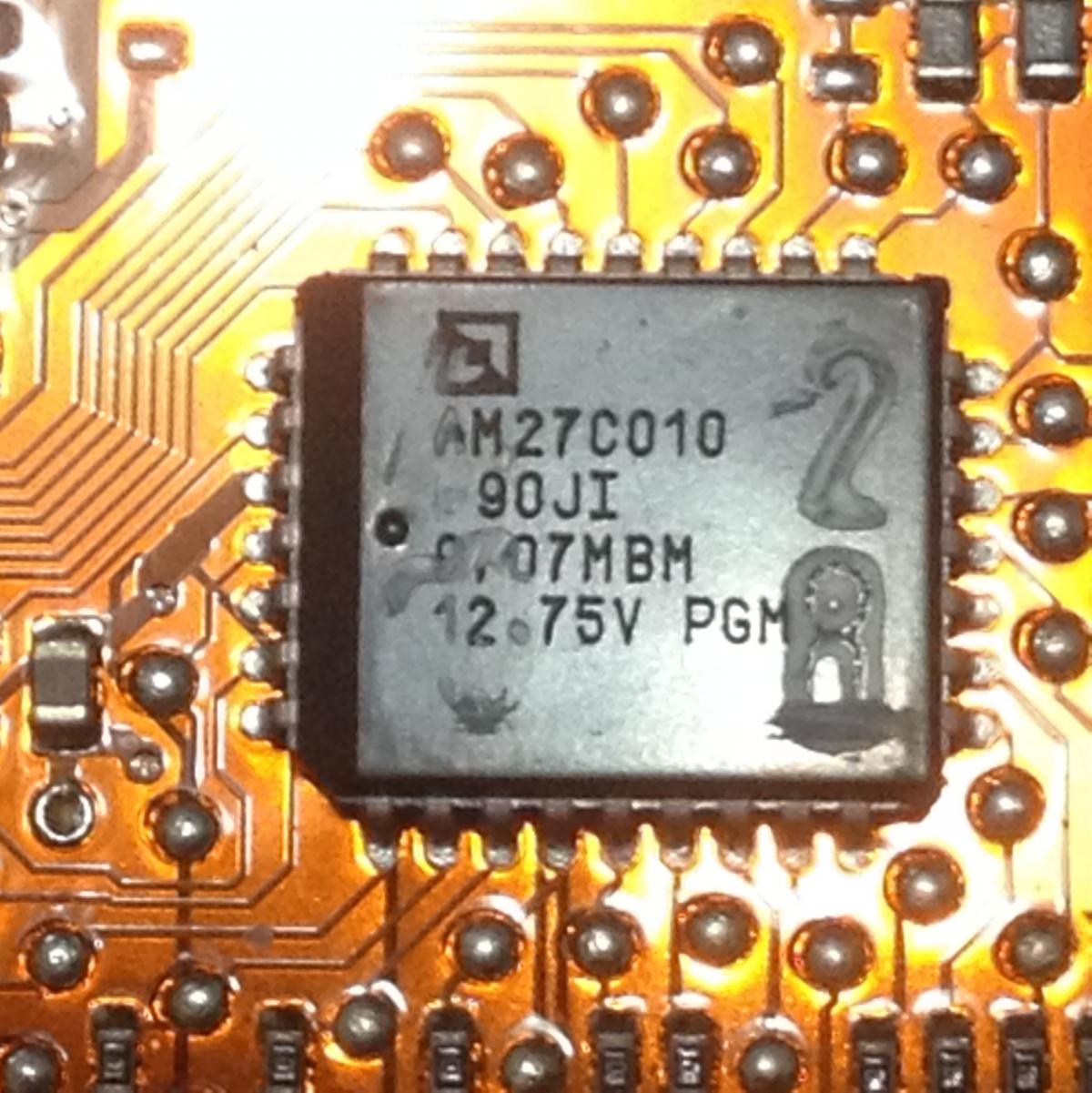

bflviktor Опубликовано 25 ноября, 2014 Поделиться Опубликовано 25 ноября, 2014 Что за блок чем читать писать? Ссылка на комментарий Поделиться на другие сайты Поделиться
2xded Опубликовано 25 ноября, 2014 Поделиться Опубликовано 25 ноября, 2014 Simos 2P Посмотри маркировку процессора и поймешь, чем с ним работать. Если вопрос по AM27C010 - то программатором, например TL866 через соответствующую панельку. Ссылка на комментарий Поделиться на другие сайты Поделиться
bflviktor Опубликовано 25 ноября, 2014 Поделиться Опубликовано 25 ноября, 2014 Калибровки я прочитал,но мне нужен Full Ссылка на комментарий Поделиться на другие сайты Поделиться

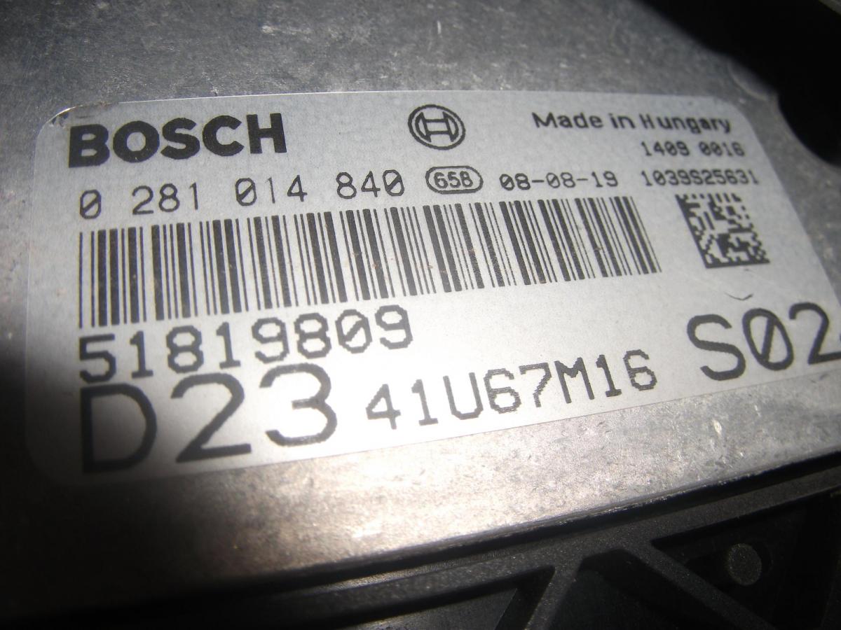

shpakov-aleksandr Опубликовано 11 декабря, 2014 Поделиться Опубликовано 11 декабря, 2014 Всем доброй ночи , дабы не создавать новой темы может здесь кто поможет что это за ЭБУ и чем его прошить, стоит на фиат дукато, рассыпался катализатор, авто стало тупее более 120 км/ч не разгоняется. Ссылка на комментарий Поделиться на другие сайты Поделиться
serg81 Опубликовано 11 декабря, 2014 Поделиться Опубликовано 11 декабря, 2014 Проц какой? Ссылка на комментарий Поделиться на другие сайты Поделиться
shpakov-aleksandr Опубликовано 11 декабря, 2014 Поделиться Опубликовано 11 декабря, 2014 Не знаю, блок не вскрывал, клиента отправил, могу сделать фото платы. Ссылка на комментарий Поделиться на другие сайты Поделиться
JohnFirst Опубликовано 14 декабря, 2014 Автор Поделиться Опубликовано 14 декабря, 2014 EDC 16C39-5.A7 Ссылка на комментарий Поделиться на другие сайты Поделиться

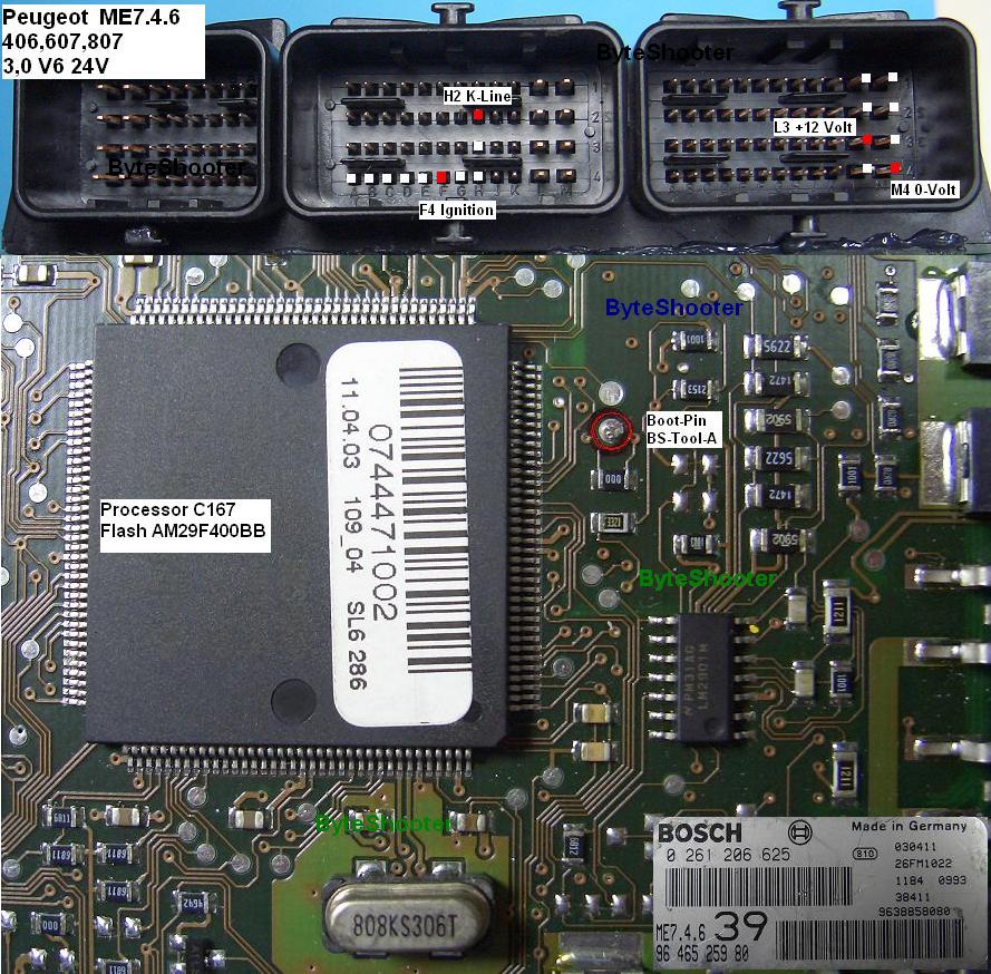

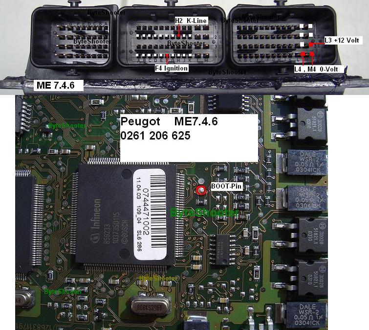

JohnFirst Опубликовано 19 декабря, 2014 Автор Поделиться Опубликовано 19 декабря, 2014 Подскажите чем читать писать Citroen C8 3.0 блок предполагаю Bosch ME 7.4.6 ? Ссылка на комментарий Поделиться на другие сайты Поделиться
JohnFirst Опубликовано 19 декабря, 2014 Автор Поделиться Опубликовано 19 декабря, 2014 В чём разница ? Ссылка на комментарий Поделиться на другие сайты Поделиться
shpakov-aleksandr Опубликовано 31 декабря, 2014 Поделиться Опубликовано 31 декабря, 2014 EDC 16C39-5.A7 А вы делали такие авто? Каким программатором можно залить прошивку и к кому обратится за ней? Ссылка на комментарий Поделиться на другие сайты Поделиться
Волков Опубликовано 31 декабря, 2014 Поделиться Опубликовано 31 декабря, 2014 А вы делали такие авто? Каким программатором можно залить прошивку и к кому обратится за ней? Галлета2 прочтет/запишит С прошивкой могу помочь ! Ссылка на комментарий Поделиться на другие сайты Поделиться
