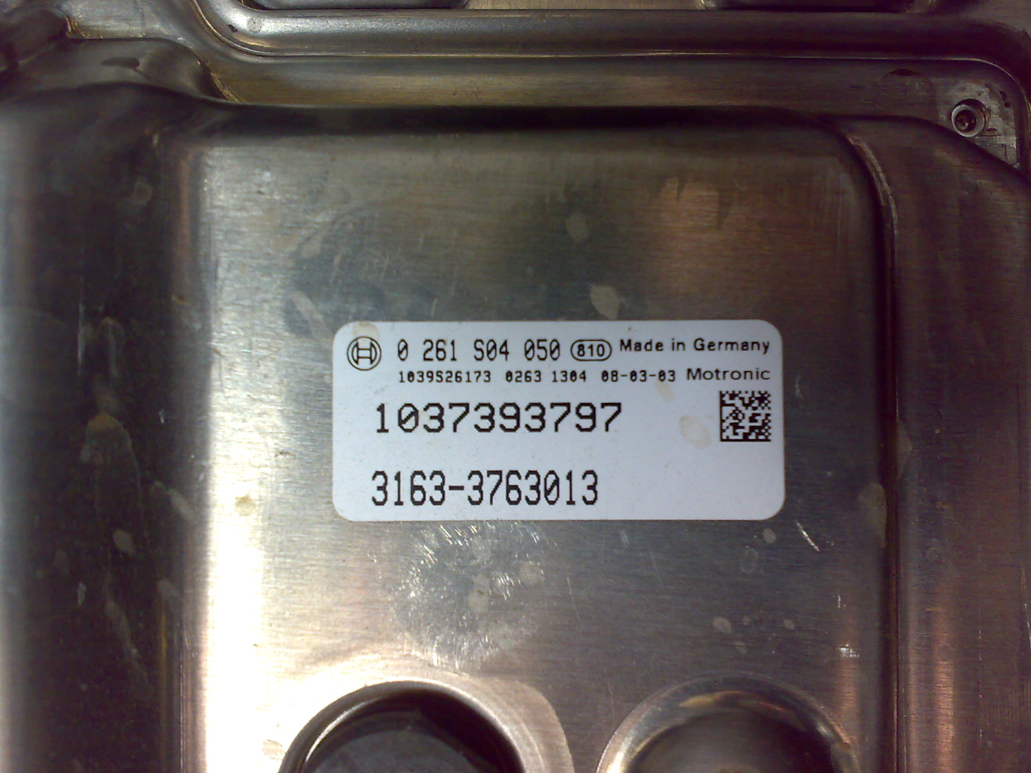

звонок Опубликовано 19 октября, 2009 Поделиться Опубликовано 19 октября, 2009 Инкасаторам пригнали новые УАЗы блоки с разъемом с двумя поворотными рукоятками. По диагнозе Bosch ME17.9.7, второй ДК умер, как перепрошить и чем? Ссылка на комментарий Поделиться на другие сайты Поделиться
